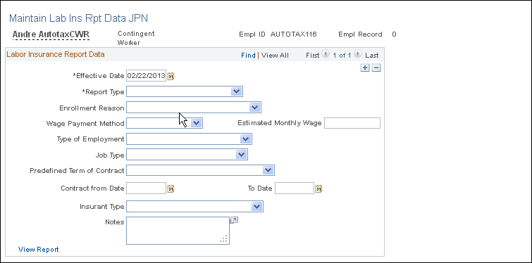

「労働保険レポート データ管理 JPN」ページ (GPJP_LA_PYE_RPT) を使用して、労働保険レポートのためのデータを入力します。
ナビゲーション
画像: 「労働保険レポート データ管理 JPN」ページ
次の例では、「労働保険レポート データ管理 JPN」ページのフィールドおよびコントロールを説明します。このページのフィールドおよびコントロールの定義は後で説明します。
フィールドまたはコントロール |
定義 |
| 帳票種別 |
「資格取得」、「氏名の変更」、「退職」、「転勤」の帳票種別から選択します。選択した値によって、「レポートの表示」リンクをクリックしたときに表示されるページが決まります。 |
| 資格取得理由 |
値は、「日雇から切替」、「新規雇用 (新卒)」、「新規雇用 (その他)」、「その他」、「出向元へ復帰」です。 |
| 「契約開始日」および「終了日」 |
「契約期間の定め」フィールドで「契約期間あり/契約の更新なし」または「契約期間あり/契約の更新あり」の条件を選択した場合、契約の開始日および終了日を指定する必要があります。 |
| メモ |
備考の入力に、このフィールドを使用します。たとえば、契約の更新をしない理由、保険の対象外になっている理由、または離職証明書が必要かどうかなどを入力します。 |
| レポートの表示 |
このリンクをクリックすると、指定した帳票種別に対して入力したデータを確認できるページが表示されます。 |
