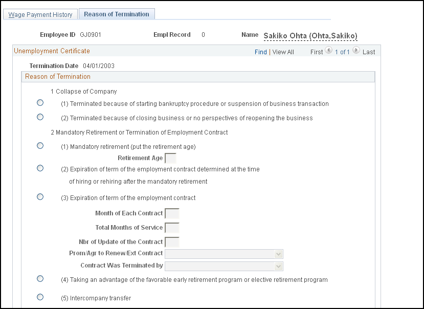

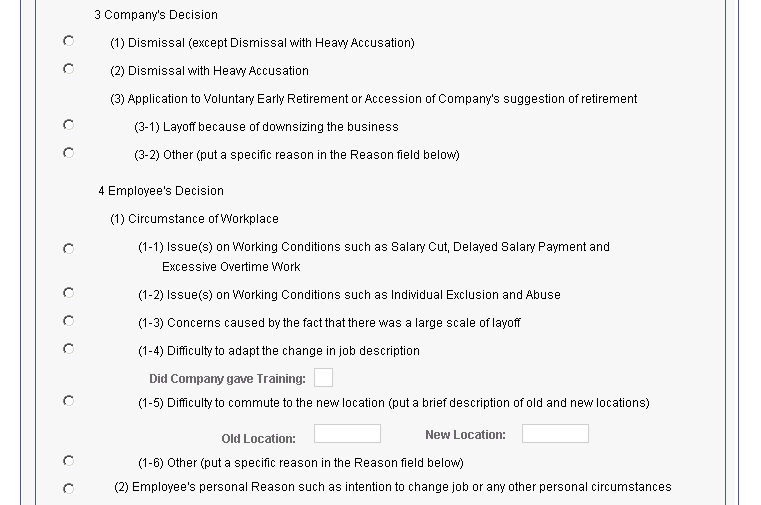

「離職理由」ページ (GPJP_UC_RSN_TERM) を使用して、離職理由に関する情報を入力および表示します。
ナビゲーション
画像: 「離職理由」ページ (1/3)
次の例では、「離職理由」ページ (1/3) のフィールドおよびコントロールを説明します。このページのフィールドおよびコントロールの定義は後で説明します。
画像: 「離職理由」ページ (2/3)
次の例では、「離職理由」ページ (2/3) のフィールドおよびコントロールを説明します。このページのフィールドおよびコントロールの定義は後で説明します。
画像: 「離職理由」ページ (3/3)
次の例では、「離職理由」ページ (3/3) のフィールドおよびコントロールを説明します。このページのフィールドおよびコントロールの定義は後で説明します。
注: 「離職年月日」フィールドの上にある、「離職証明書」グループ ボックスの最初のスクロール領域を使用して、1 人の従業員に対する複数の離職証明書データにアクセスすることができます。
フィールドまたはコントロール |
定義 |
| 離職年月日 |
従業員が雇用終了した日が表示されます。 |
| 離職理由 |
雇用終了の理由を選択します。値は、「1. 事業所の倒産等によるもの」、「2. 定年、労働契約期間満了等によるもの」、「3. 事業主からの働きかけによるもの」、「4. 労働者の判断によるもの」および「その他」です。何を選択するかにより、さらに詳細な理由の定義が必要な場合があります。 |
| 理由 |
離職理由または 3. (3-2)、4. (1)(1.6) または 5 を選択する場合は、具体的な理由の説明を入力できます。 |
| 具体的状況記載欄 |
必要に応じて、離職の具体的な状況を追加で入力します。 |
