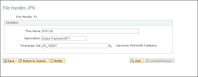

画像: 「ファイル ハンドル JPN」ページ
次の例では、「ファイル ハンドル JPN」ページのフィールドおよびコントロールを説明します。このページのフィールドおよびコントロールの定義は後で説明します。
フィールドまたはコントロール |
定義 |
| ファイル ハンドル |
インポートまたはエクスポートをしたい各ファイルに、重複しない 2 文字のファイル ハンドルを割り当てます。ファイル ハンドルは、任意の英数字の組合せです。 |
| ファイル名 |
ファイルにアクセスするための、ファイル名を含んだ正確なパスを指定します。使用しているオペレーティング システムでの正規の記述方法を使用します。 |
| 文字セット |
そのファイルのインポートまたはエクスポートで使用される文字セットを選択します。 銀行振込みに関係するファイル ハンドルには、JIS_X0201 を選択します。 |
