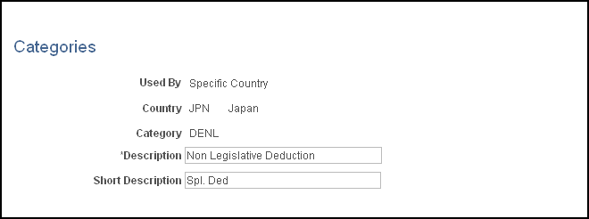

「カテゴリ」ページ (GP_PIN_CATEGORY) を使用して、Zaikei控除エレメント用にカテゴリを設定するか、既存のカテゴリを使用します。
画像: 「カテゴリ」ページ
次の例では、「カテゴリ」ページのフィールドおよびコントロールを説明します。このページのフィールドおよびコントロールの定義は後で説明します。
「カテゴリ」ページ
Zaikei控除エレメントを定義するための前提条件として、Zaikei控除エレメントのカテゴリ タイプを定義します。

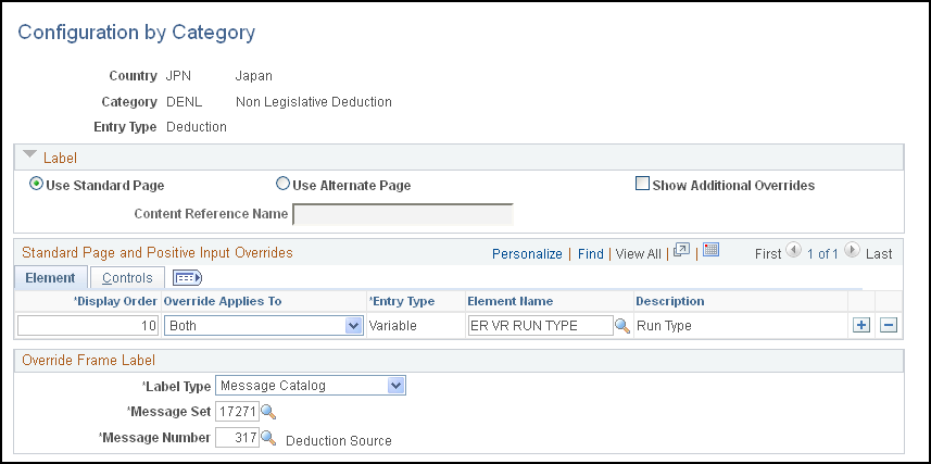

「カテゴリ別設定」ページ (GP_ED_SETUP_CAT) を使用して、メッセージ セット、メッセージ番号、および標準ページおよびポジティブ入力の上書きをカテゴリに対して定義します。
画像: 「カテゴリ別設定」ページ - 「エレメント」タブ
次の例では、「カテゴリ別設定」ページ - 「エレメント」タブのフィールドおよびコントロールを説明します。このページのフィールドおよびコントロールの定義は後で説明します。
変数 ER VR RUN TYPE はユーザーが選択した実行タイプの名前を保持します。ジェネレーション コントロール フォーミュラ ZK GC RUN TYPE FLG がこの値とシステム エレメント RUN TYPE を比較し、控除を処理するかどうか決定します。

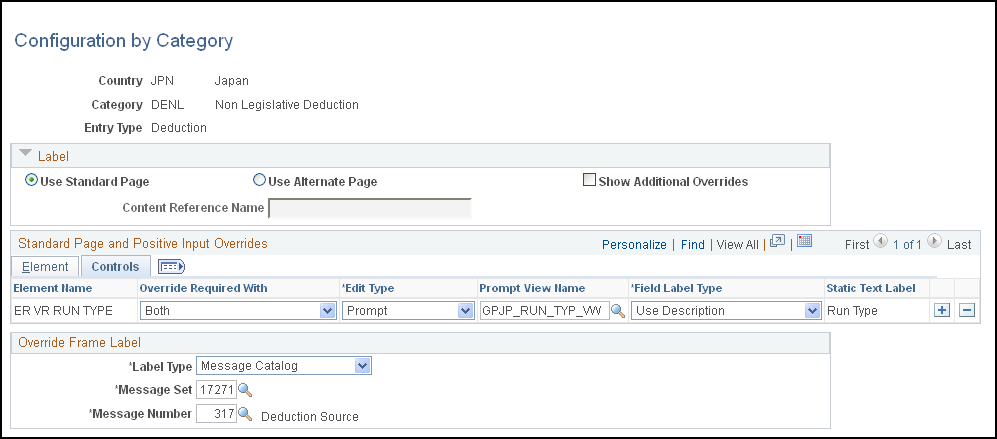

画像: 「カテゴリ別設定」 - 「コントロール」タブ
次の例では、「カテゴリ別設定」 - 「コントロール」タブのフィールドおよびコントロールを説明します。このページのフィールドおよびコントロールの定義は後で説明します。
GPJP_RUN_TYP_VW プロンプト ビューにより、ユーザーはサンプル データに基づいて、日本固有の実行タイプである SAL (給与) か BON (賞与) のどちらかを選択できます。

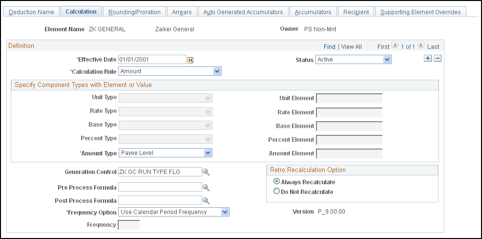

「計算」ページ (GP_ERN_DED_CALC) を使用して、Zaikei控除に対して、控除の有効日を入力し、「計算ルール」オプションを「金額」に設定し、「金額タイプ」オプションを「受給者レベル」に設定します。
画像: 「計算」ページ
次の例では、「計算」ページのフィールドおよびコントロールを説明します。このページのフィールドおよびコントロールの定義は後で説明します。
「計算」ページ
このページでのフィールド入力は、作成するすべてのZaikei控除エレメントで同じです。
フィールドまたはコントロール
定義
計算ルール
「金額」オプションを選択します。
金額タイプ
「受給者レベル」オプションを選択します。
ジェネレーション コントロール
ジェネレーション コントロール フォーミュラ ZK GC RUN TYPE FLG が、システム エレメント RUN TYPE に基づいて、控除を処理するかどうか決定します。

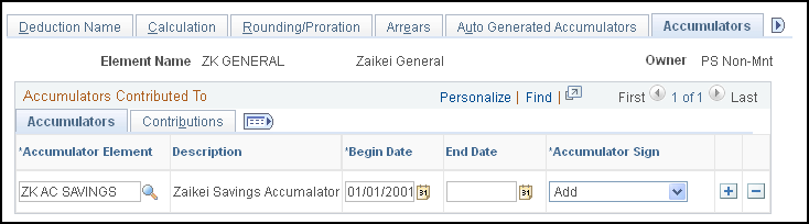

「累計」ページ (GP_ERN_DED_AC_ADDL) を使用して、Zaikei控除の累計を指定します。
画像: 「累計」ページ
次の例では、「累計」ページのフィールドおよびコントロールを説明します。このページのフィールドおよびコントロールの定義は後で説明します。
「累計」ページ
フィールドまたはコントロール
定義
累計エレメント
ZK AC SAVINGS と入力します。
累計指示
「加算」オプションを選択します。
注: 「累計値」タブの「オプション - パーセント」で「数値」を選択し、「累計率」フィールドには 100.000000 と入力します。
