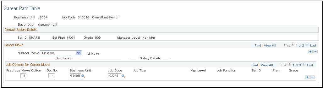

「キャリア パス テーブル」ページ (CAREER_PATH_TBL) を使用して、職務コードのデフォルト キャリア パスを定義します。
ナビゲーション
画像: 「キャリア パス テーブル」ページ
次の例では、「キャリア パス テーブル」ページのフィールドおよびコントロールを説明します。このページのフィールドおよびコントロールの定義は後で説明します。
デフォルト給与の詳細
「デフォルト給与の詳細」グループ ボックスには、選択した職務コードに関連付けられているセット ID、給与プラン、等級、管理者レベルが表示されます。これらのフィールドは参照専用です。
キャリア ステップ
フィールドまたはコントロール |
定義 |
| キャリア ステップ |
キャリア ステップ レベルを選択します。「1 回目」とは、選択した職務コードからの最初の異動を意味します。「9 回目」は、最後の異動です。同じキャリア ステップに複数の職務コードを設定できるため、同一管理職レベル内での異動と、上位管理職レベルへの異動のどちらも反映させることができます。 |
| 前の移動オプション |
前の異動で複数のオプションがある場合のみ、現在の異動に対する前の異動オプション番号を指定します。 |
| オプション番号 |
選択したキャリア ステップ レベルに対して複数の職務コード オプションがある場合には、ここに番号を入力します。オプション番号を使用して、職務コードを並べ替えることができます。 |
| 職務コード |
キャリア ステップ レベルの職務コードを選択します。 |
「職務コード」フィールドから出ると、職務詳細 (「職務名」、「管理者レベル」、「職種」の各フィールド) と給与詳細 (「セット ID」、「プラン」、「等級」の各フィールド) の値が自動的に表示されます。これらのフィールドには入力できません。
