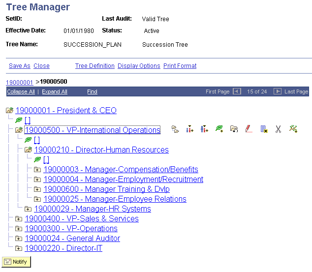

次の図は、後任ツリーを示しています。
画像: 後任ツリーの図
次の例では、後任ツリーの図のフィールドおよびコントロールを説明します。このページのフィールドおよびコントロールの定義は後で説明します。
後任ツリーの図
