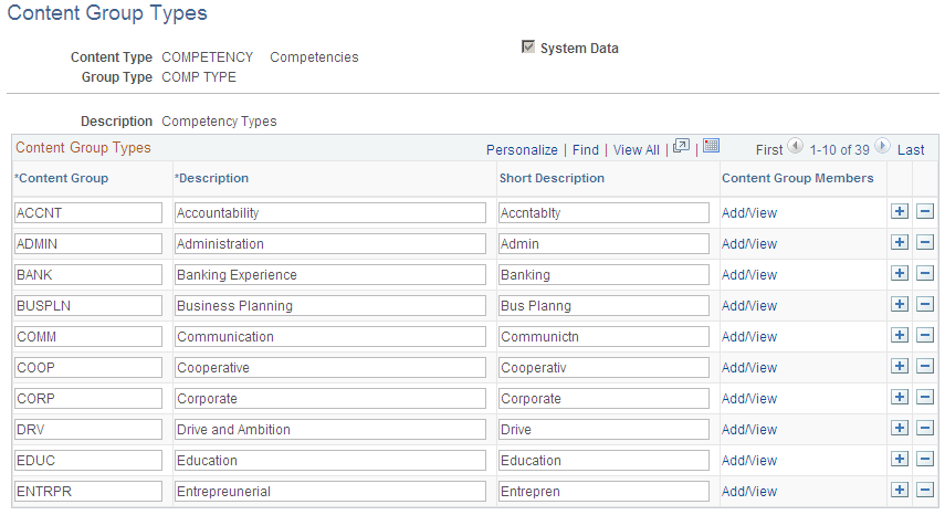

コンテンツ グループ タイプおよび各コンテンツ グループ タイプ内のグループを定義するには、「コンテンツ グループ タイプ」ページ (JPM_CAT_GROUPS) を使用します。
ナビゲーション
画像: 「コンテンツ グループ タイプ」ページ
次の例では、「コンテンツ グループ タイプ」ページのフィールドおよびコントロールを説明します。このページのフィールドおよびコントロールの定義は後で説明します。
コンテンツ グループ タイプ
このグループ ボックスに、選択したコンテンツ グループ タイプに定義されているすべてのコンテンツ グループがリストされます。
フィールドまたはコントロール |
定義 |
| コンテンツ グループ |
コンテンツ グループの名称を入力します。 |
| コンテンツ グループ メンバー |
「追加/表示」リンクをクリックして「コンテンツ グループ メンバー」ページにアクセスすると、グループに属するコンテンツ アイテムがリストされます。 |

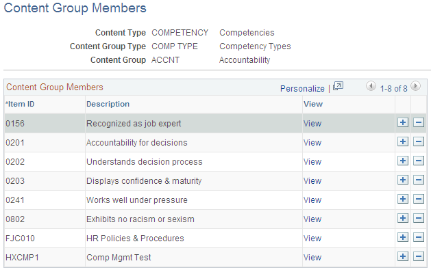

コンテンツ グループ メンバーを定義するには、「コンテンツ グループ メンバー」ページ (JPM_CAT_GMEMB) を使用します。
「コンテンツ グループ タイプ」ページで作成したコンテンツ グループにコンテンツ アイテムを追加したり、コンテンツ グループの既存のアイテム メンバーを表示します。
ナビゲーション
「コンテンツ グループ タイプ」ページで「追加/表示」リンクをクリック。
コンテンツ アイテム - グループ メンバー ページで「表示」リンクをクリック。
画像: 「コンテンツ グループ メンバー」ページ
次の例では、「コンテンツ グループ メンバー」ページのフィールドおよびコントロールを説明します。このページのフィールドおよびコントロールの定義は後で説明します。
このページを使用して、コンテンツ グループのメンバーであるアイテムを表示、追加または削除します。
フィールドまたはコントロール |
定義 |
| 表示 |
このリンクをクリックして、アイテム定義を表示します。リンクをクリックすると、コンテンツ アイテム コンポーネントが表示されます。 |
