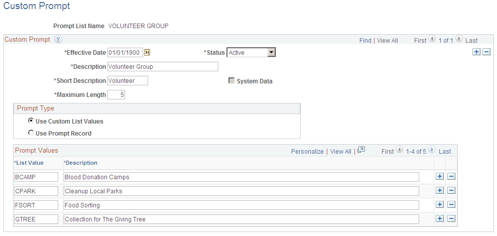

画像: 「カスタム プロンプト」ページ
次の例では、「カスタム プロンプト」ページのフィールドおよびコントロールを説明します。このページのフィールドおよびコントロールの定義は後で説明します。
フィールドまたはコントロール |
定義 |
| プロンプト リスト名 |
このカスタム リストを識別するコードを入力します。 |
| 名称 |
カスタム プロンプト リストの名称を入力します。説明は、プロファイル タイプの「コンテンツ タイプ」ページまたは「コンテンツ セクション」ページの「プロパティ属性」タブの下にある「リスト」フィールドに表示されます。 「「コンテンツ タイプ」ページ」を参照してください。 |
| システム データ |
これは、標準のデータであるかどうかを示します。このチェック ボックスが選択されているカスタム プロンプト値は、システムに標準で用意されています。 |
| 最大長 |
カスタム リスト値の長さを入力します。デフォルトは 12 で、他のプロファイル アイテム値と一致しています。ただし、標準の EP_SUB_LEVEL カスタム プロンプトの長さは 1 です。 |
プロンプト タイプ
カスタム プロンプト定義では、2 つのタイプのリスト形式をサポートしています。カスタム プロンプトに定義するカスタム リストと、外部のプロンプト レコードです。
フィールドまたはコントロール |
定義 |
| カスタム リスト値を使用 |
カスタム プロンプト定義内で管理される内部的な自己完結型リストを識別する場合は、このタイプを選択します。 このオプションを選択すると、ページには「プロンプト値」グループ ボックスが表示されます。ここには、ユーザーが選択できる有効なプロンプト値のリストを入力します。 |
| プロンプト レコードを使用 |
カスタム定義が関連付けられている外部のプロンプト テーブルを使用する場合は、このタイプを選択します。 このオプションを選択すると、ページには「レコード名」フィールドが表示されます。 注: 単一キー (SET ID および EFFDT 以外) のテーブルのみがサポートされます。 |
| レコード名 |
プロンプト値を提供する外部テーブルを示します。 注: プロンプトとして外部テーブルを使用するときは、次のことを考慮します。 - キー フィールドは、CHAR データ型で定義する必要があります。 - キー データ長は、プロパティ データ長を超過できません。 - レコードには、説明フィールドが含まれている必要があります。 - 上位キーとして SET ID を使用するレコードを選択すると、プライマリ権限リスト基本設定コンポーネントからのデフォルト値に基づいて SET ID が決定されます (「プライマリ権限リストの基本設定の設定」 (「アプリケーションの基礎」) を参照してください)。 |
プロンプト値
このセクションを使用して、カスタム プロンプト リストに含める有効値を入力します。
フィールドまたはコントロール |
定義 |
| リストの値 |
リスト値を識別するためのコードを最大 12 文字で入力します。コードは、同じカスタム プロンプト定義内でのみ一意である必要があります。 |
| 名称 |
表示される値の名称を入力します。このテキストは、ページにカスタム プロンプト フィールドがドロップダウン リストとして表示されるときに表示されます。 |
