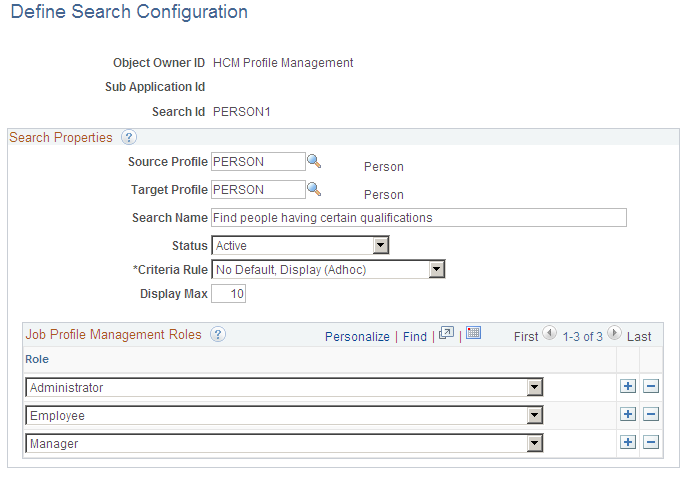

画像: 「検索設定の定義」ページ
次の例では、「検索設定の定義」ページのフィールドおよびコントロールを説明します。このページのフィールドおよびコントロールの定義は後で説明します。

| オブジェクト オーナー ID |
「HCM プロファイル管理」を選択して、プロファイル管理の検索を表示および定義します。 |
| サブ アプリケーション ID |
このフィールドは、プロファイル検索では常に空白のままにします。プロファイル管理では使用しません。 |
| 検索 ID |
このオブジェクト オーナー ID とサブ アプリケーション ID に対する一意の検索キーを入力します。 |
| ソース プロファイル |
検索条件の基準として使用するプロファイル タイプを選択します。 |
| ターゲット プロファイル |
一致するプロファイルを検索する対象となるプロファイル タイプを選択します。 |
| 検索名 |
この検索のわかりやすい名称を入力します。従業員、管理者、プロファイル管理責任者がプロファイルの検索/比較の種類を選択するとき、この検索名が表示されます。そのため、検索名は検索の内容を正確に表すものにしてください。 |
| 条件ルール |
次のオプションの中から 1 つを選択します。 デフォルト値使用/変更可: ユーザーが選択するプロファイルのデータを使用して検索条件が自動的に設定され、「検索条件」ページに表示されます。このオプションでは、検索の実行前にユーザーが検索条件を調整できます。 デフォルト値使用/変更不可: ユーザーが選択するプロファイルのデータを使用して検索条件が自動的に設定され、すぐに検索が実行されます。 デフォルト値なし/条件指定 (アドホック): 検索条件を設定せずに「検索条件」ページが表示されます。このタイプの検索では、ユーザーが最初から検索条件を設定する必要があるため、プロファイル タイプに関する知識が必要です。通常は、プロファイル管理責任者によるアドホック検索を実行可能にする場合に、このオプションを使用します。 |
| 最大表示件数 (最大表示件数) |
検索クエリーから返されるプロファイルの最大数を入力します。たとえば、最大件数として 10 を指定すると、一致件数が 10 件より多い場合でも、検索クエリーは 10 件の結果のみを返します。検索結果でそれ以上のプロファイルを表示するには、「次へ」や「前へ」のリンクをクリックします。たとえば、「次へ」リンクをクリックすると、次の 10 件の検索結果 (結果ドキュメント 11 から 20 まで) が返されます (存在する場合)。 |
| 任務プロファイル管理ロール |
検索にアクセスできるプロファイル管理ロールを追加します。オプションは、プロファイル管理者、「管理者」および「従業員」です。 |
注: プロファイル タイプ設定でプロパティを検索可能とみなすときは、注意が必要です。検索のソースとターゲット プロファイルの両方にプロパティが同じ意味で定義されるように、このプロパティが含まれるタイプ検索を考慮する必要があります。
