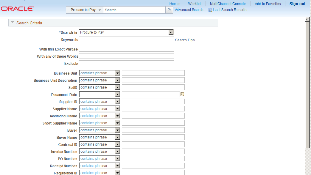

グローバル検索の [詳細検索] オプションは、ポータル ヘッダーのアプリケーション キーワード フィールドの右側にあります。
画像: 例: グローバル検索 - 詳細検索
次の例では、グローバル検索 - 支払対象調達の詳細検索を説明します。
例: グローバル検索: 詳細検索ページ
[詳細検索] は標準の PeopleSoft 検索ダイアログと類似しており、ユーザーは 1 つ以上のフィールド値を指定するか、値の一部を指定して検索結果を絞り込むことができます。また、ユーザーは [等しい]、[より大きい] などの演算子も使用できます。使用可能な演算子は、使用されているフィールドのデータ型によって異なります。検索カテゴリにはそれぞれ、固有の詳細検索フィールドのセットがあります。
注: グローバル検索のフィールドのコンテキストはコンポーネント内ではなく、上位レベルのキーが不明なため、ほとんどの詳細検索属性にはプロンプト オプションはありません。

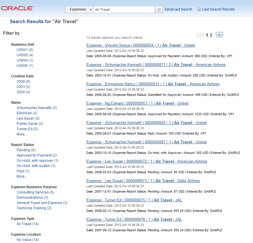

この例では、マネージャは「グループ内の誰が過去数か月の間に、空路出張の経費を作成したか」について把握する必要があります。
画像: 例: グローバル検索 - 検索結果 (空路出張経費)
次の例では、グローバル検索 - 検索結果 (空路出張経費) を説明します。
例: グローバル検索 - 空路出張経費のページ
検索結果には、ページの左側に有効なファセットが表示されており、マネージャはビジネス ユニット、作成日、名前などに基づいて結果を絞り込むことができます。
検索結果は右側に表示され、通常はドキュメント ヘッダー レベルを示します。ただし、経費レポートなどの場合は、検索結果は行レベルで関連情報が表示されるため、ユーザーがトランザクションの詳細を検索する必要はありません。この例では、マネージャーにとって最も重要な金額と説明が経費行に含まれています。
注: エンド ユーザーには、セキュリティのある経費レポートが全て表示されます。これは、ユーザーが経費レポート コンポーネントを検索するときに必要なものと同じセキュリティに基づいています。
検索結果の詳細については、「検索結果について」を参照してください。
