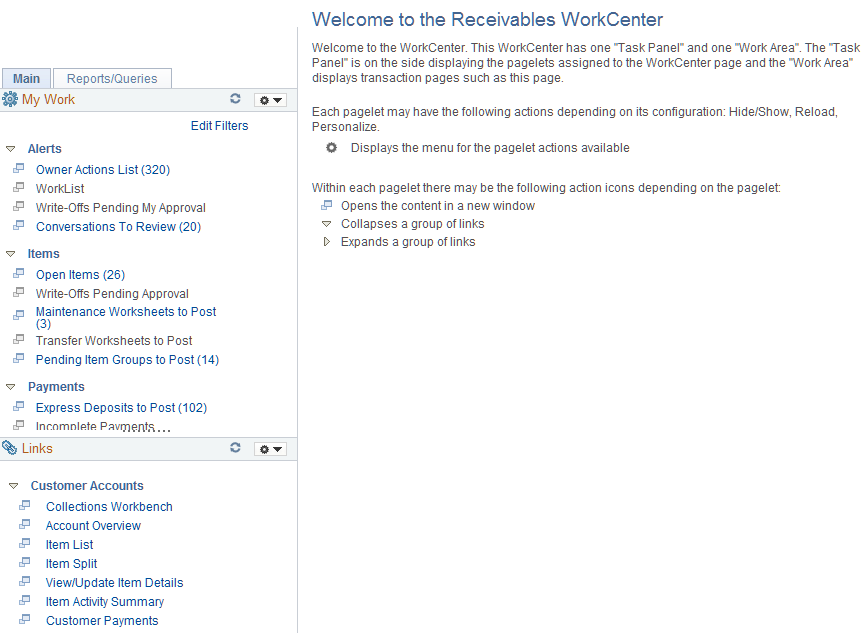

画像: 例: ワークセンター ページ
次の例では、売掛金管理ワークセンター ページのフィールドおよびコントロールを説明します。
例: ワークセンター ページ
注: 他のアプリケーション固有のワークセンターは表示が少し違うことがあります。この例は、ワークセンターの一般的な例として示したものです。
ワークセンターのナビゲーションはページの左側にあり、[メイン] および [レポート/クエリー] という 2 つのメイン タブがあります。ワークセンターのページレットによっては、複数のアプリケーションで共通のものも、個々のアプリケーションに固有のものもあります。

ワークセンターには [ようこそ] ペインも用意されており、左のペインの右側に表示されます。ようこそページには、ワークセンター全体で使用される基本アイコンのいくつかが説明されています。システム管理者または (アクセス権限が与えられている) エンド ユーザーが [マイ ワーク]、[リンク]、[クエリー] または [レポート/プロセス] のページレット設定コンポーネントの [スタート ページ] チェックボックスを選択すると、選択したオプションによってこのペインのようこそページが置き換えられます。
