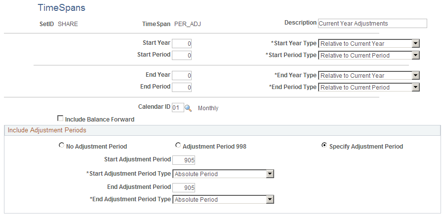

次の例では、タイムスパン ページのフィールドおよびコントロールを説明します。このページのフィールドおよびコントロールの定義は後で説明します。
この例では、調整期間は絶対期間 [905] に設定されています。

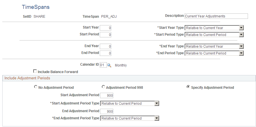

次の例では、調整期間は現在の通常期間に対する相対期間として定義されています。
画像: タイムスパン ページ (調整期間は現在の期間に対する相対期間)
次の例では、タイムスパン ページ (調整期間は現在の期間に対する相対期間) のフィールドおよびコントロールを説明します。このページのフィールドおよびコントロールの定義は後で説明します。
調整期間は、[開始調整期間]/[終了調整期間] の値で指定した期間に現在の通常期間を加えた期間です。たとえば、3 月の配賦を処理しているとします。現在の期間は 03 (月次カレンダー) であり、調整期間は 903 になります。
調整期間を現在の期間に対する相対期間として定義する利点は、タイムスパンで調整期間の値を管理する必要がないことです。

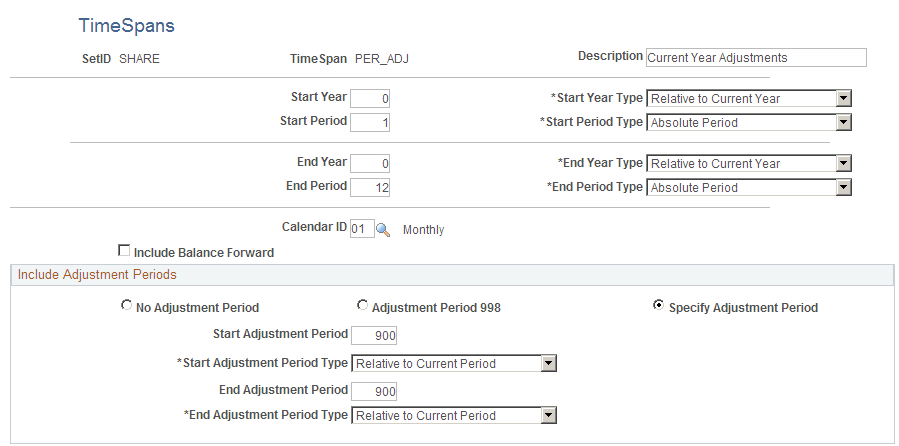

複数の調整期間に配賦するには、相対調整期間を使用します。この例のタイムスパン ページでは、調整期間 901 から 912 の調整仕訳入力を作成する配賦が定義されています。
画像: 複数の調整期間のタイムスパン
次の例では、複数の調整期間のタイムスパンのフィールドおよびコントロールを説明します。このページのフィールドおよびコントロールの定義は後で説明します。
