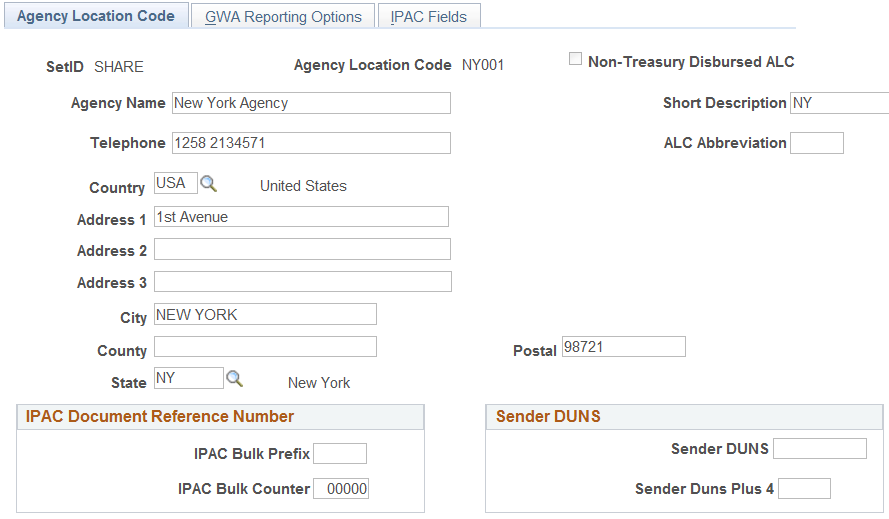

政府機関所在地コード ページ (AGENCY_LOC_CD) を使用して、連邦政府支払スケジュールおよびレポート目的のセットID によって政府機関所在地コードを定義し、ALC 名、所在地、住所および電話番号情報を指定します。
画像: 政府機関所在地コード ページ
次の例では、政府機関所在地コード ページのフィールドおよびコントロールを説明します。
政府機関所在地コード ページ
フィールドまたはコントロール
定義
政府機関所在地コード
8 桁の数値の ALC を入力します。
非財務支払日 ALC
ALC で米国財務省を使用せずに入金を行う場合や米国財務省以外の独自の入金を作成できるよう ALC が承認されている場合にクリックします。
注: ALC に対してこのオプションを誤って設定し、保存した場合は、オンラインで行を削除できないため、不正な ALC およびオプションが残ります。適切なオプションを使用して新しい ALC を定義する必要があります。
IPAC ドキュメント参照番号
IPAC (Intra-governmental Payment and Collection システム) は、連邦政府機関の間で資金を移動し、各取引に関する説明を含める機能を提供するよう設計されています。この説明は、月次照合に有用です。
フィールドまたはコントロール
定義
IPAC バルク プレフィックス
PeopleSoft によって、入金と回収の送信に使用される政府機関所在地コードの一意のドキュメント参照番号の作成 (財務省のドキュメント参照番号と区別するため) に使用される 3 桁の英数字のプレフィックスを入力します。
IPAC バルク カウンタ
ドキュメント参照番号の連番カウンタの増分を開始する数値を入力します。
『PeopleSoft Payables』「Processing Outbound IPAC Transactions」[英語版] を参照してください。
『PeopleSoft Receivables』「(USF) Submitting Transactions Between Agencies Using the IPAC System」[英語版] を参照してください。
送信者ダンズ
フィールドまたはコントロール
定義
[送信者ダンズ] および [送信者ダンズ プラス 4]
送信者の政府機関所在地コード (ALC) の送信者ダンズを入力し、オプションで送信者ダンズ プラス 4 値を入力します。これらのフィールドは、IPAC フィールド ページで定義されているように必須となる場合があります。(受信者 DUNS および DUNS Plus 4 の値は顧客 - その他の一般情報ページに保管されます)。
IPAC フィールド ページで [送信者ダンズ] および [送信者ダンズ プラス 4] が必須として定義されている場合は、これらの値が送信者情報として使用され、売掛金 IPAC 取引ページのデフォルトとなります。
注: [送信者ダンズ]、[送信者ダンズ プラス 4]、[受信者 DUNS] および [受信者 DUNS Plus 4] フィールドは、IPAC フィールド ページで必須としてマークされている場合にのみ、IPAC 取引にデフォルトとして表示されます。これは、オンラインおよび外部インターフェイスで作成されたアイテムに適用されます (そのため、AR 転記プログラムから取得されます)。

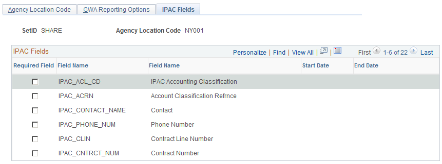

IPAC フィールド ページ (ALC_IPAC_FLDS) を使用して、ビジネス アクティビティおよび 1 つ以上の有効日付きレポーター カテゴリを政府機関所在地コードに割り当てます。
政府機関システムで BETC コードを米国財務省に渡す準備ができると、政府機関は、データが SF224 レポートから除外されるように適切なレポーター カテゴリを選択します。
画像: IPAC フィールド ページ
次の例では、IPAC フィールド ページのフィールドおよびコントロールを説明します。このページのフィールドおよびコントロールの定義は後で説明します。
IPAC フィールド ページ
フィールドまたはコントロール
定義
[必須フィールド] および [フィールド名]
選択したフィールドをこの ALC で必須として定義するには、[必須フィールド] チェック ボックスを選択します。ここで使用可能な IPAC フィールドは、オプションとして提供され、デフォルトで PeopleSoft Financials で必要なフィールドは除外されます。
[開始日] および [終了日]
選択した各必須フィールドについて、開始日と終了日の値も入力する必要があります。有効日を使用して、政府機関はそのビジネス ケースのニーズに応じてフィールドをオプションまたは将来必須として指定できます。[必須フィールド] チェック ボックスを選択解除すると、開始日と終了日がクリアされます。
