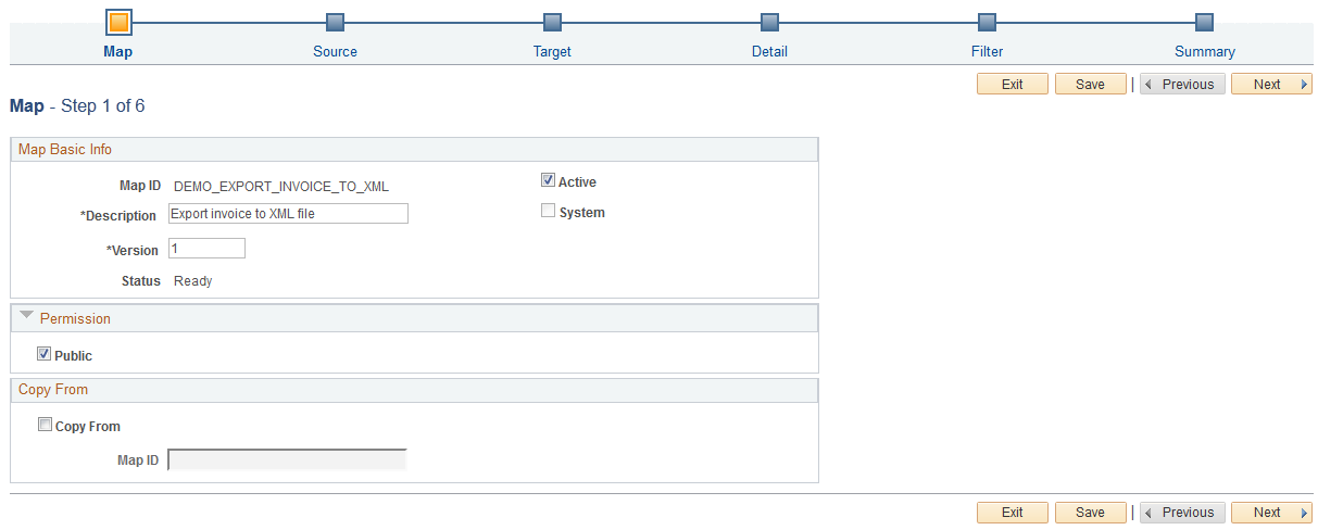

マップ定義 - マップ (ステップ 1/6) ページ (FS_MAP_DEF_WIZ) を使用して、マップ定義の ID 情報を作成します。
画像: マップ定義 - マップ (ステップ 1/6)
次の例では、マップ定義 - マップ (ステップ 1/6) ページのフィールドおよびコントロールを説明します。
フィールドまたはコントロール
定義
アクティブ
該当するマップ定義をラン コントロール ページからリクエストし、それをコピーして新しいマップ定義を作成できるようにする場合に選択します。
システム
該当するマップ定義が Oracle システムによって提供されたものである場合、選択された状態で表示されます。マップがユーザーによって定義されたものである場合、選択解除された状態で表示されます。
バージョン
マップ定義の履歴バージョンを指定するための値を入力します。同じマップ定義に複数のバージョンを作成できます。
公開
全てのシステム ユーザーが該当するマップ定義に基づいて DEIU 処理をリクエストできるようにするかどうかを指定します。選択解除した場合、マップの実行を許可するユーザーのロールを入力します。
コピー元
既存のマップ定義からコピーする場合に選択します。選択した場合、コピーするマップ定義のマップ ID を入力します。有効なマップ ID のみを選択できます。

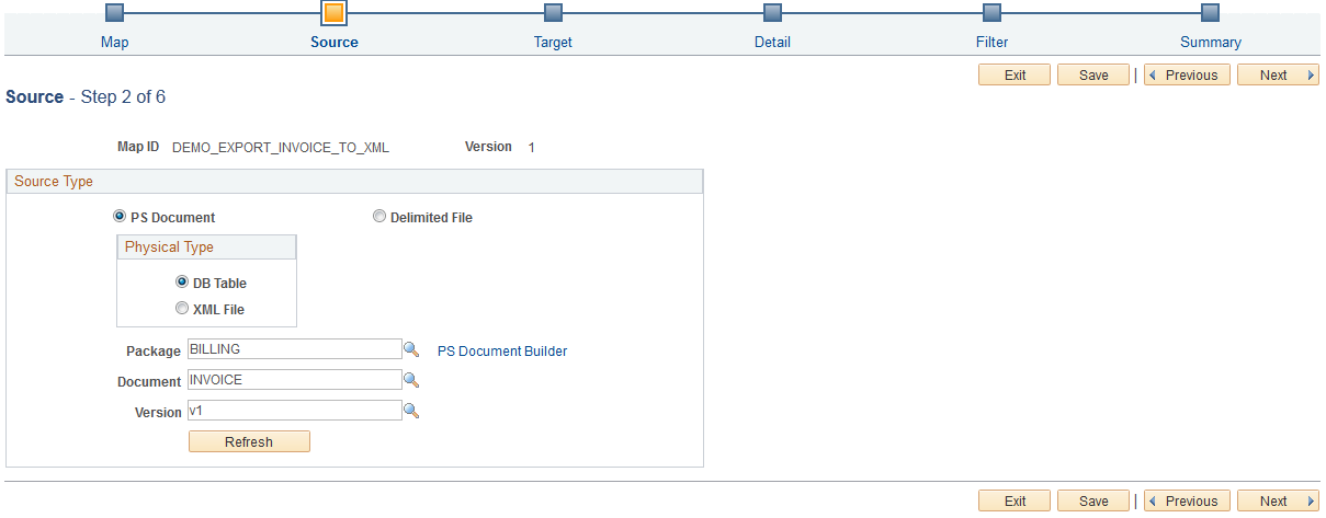

マップ定義 - ソース (ステップ 2/6) ページ (FS_MAP_SRC_DEF_WIZ) を使用して、ソース (PeopleSoft ドキュメントまたは区切り形式ファイル) を指定します。
データをエクスポートするには、ソースとして PeopleSoft ドキュメントまたはデータベース テーブルを選択し、該当する PeopleSoft ドキュメントを指定します。
画像: マップ定義 - ソース (ステップ 2/6) ページ
次の例では、マップ定義 - ソース (ステップ 2/6) ページのフィールドおよびコントロールを説明します。
フィールドまたはコントロール
定義
PS ドキュメント
ソース タイプとして PeopleSoft ドキュメントを指定する場合に選択します。ドキュメントの物理タイプとして [DB テーブル] (データベース テーブル) または [XML ファイル] を指定し、PeopleSoft ドキュメントの ID 情報として [パッケージ]、[ドキュメント] および [バージョン] を入力します。[XML ファイル] を選択した場合、文字セットの入力も必要です。[UTF-8] または [GBK18030] のいずれかを選択します。
区切形式ファイル
ソース タイプとして区切り形式ファイルを指定する場合に選択します。次のフィールドに値を入力します。
  • レイアウト ID: 区切りファイル レイアウト ページで定義したレイアウト ID を入力します。[定義] リンクをクリックすると、区切りファイル レイアウト ページのレイアウト定義が表示されます。
  • 文字セット: 区切り形式ファイルで使用する文字セットを入力します。[UTF-8] または [GBK18030] のいずれかを選択します。

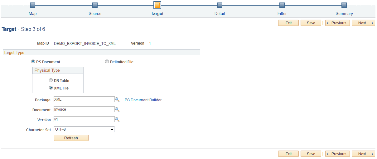

マップ定義 - ターゲット (ステップ 3/6) ページ (FS_MAP_TRG_DEF_WIZ) を使用して、ターゲット (PeopleSoft ドキュメントまたは区切り形式ファイル) を指定します。
データを XML ファイルにエクスポートするには、XML フォーマットの PeopleSoft ドキュメントのオプションを選択し、ターゲットの PeopleSoft ドキュメントを指定します。
画像: マップ定義 - ターゲット (ステップ 3/6) ページ
次の例では、マップ定義 - ターゲット (ステップ 3/6) ページのフィールドおよびコントロールを説明します。
フィールドまたはコントロール
定義
PS ドキュメント
区切形式ファイル
PS ドキュメント ビルダ
このリンクをクリックすると、ドキュメント ビルダのドキュメント ページにアクセスし、選択した PeopleSoft ドキュメントを確認できます。
文字セット
文字セットを選択します。この値は出力の XML ヘッダーに表示されます。

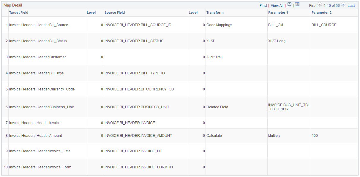

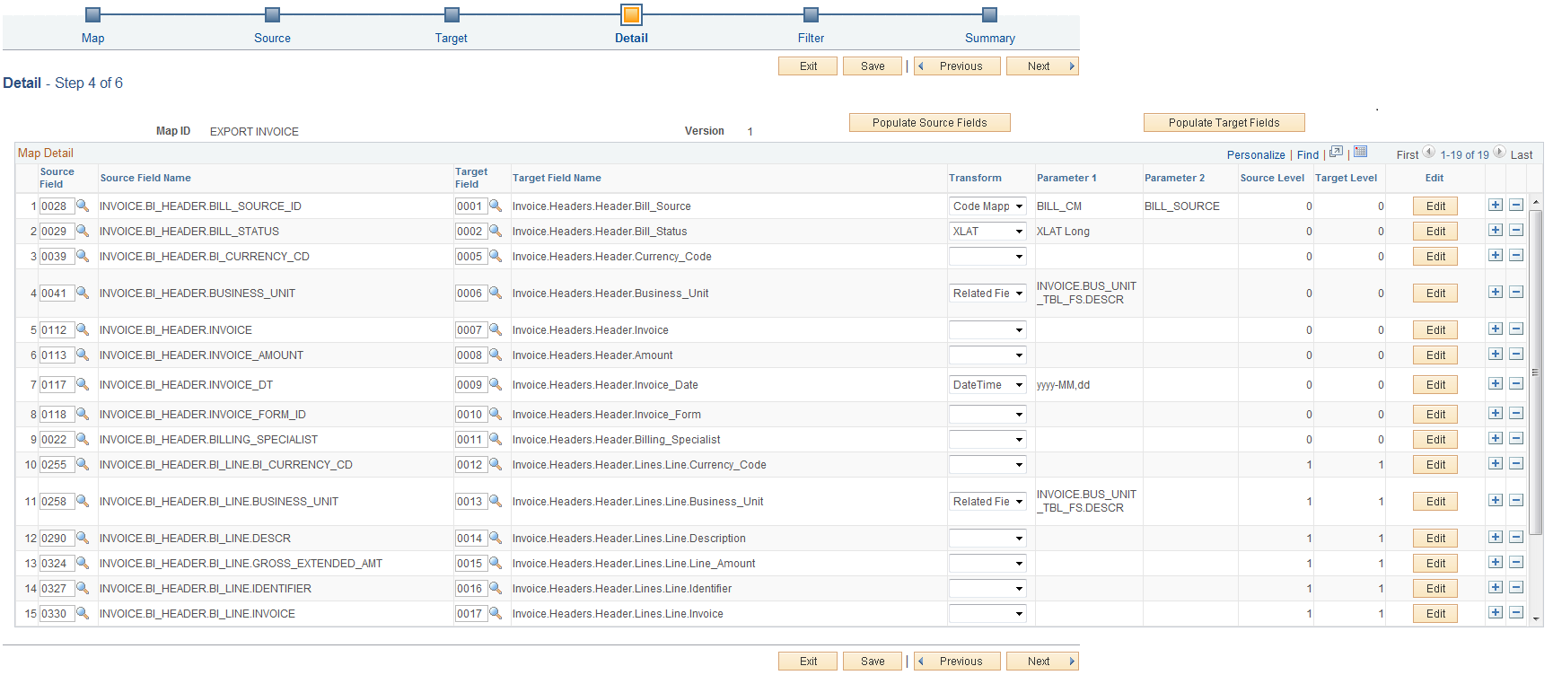

マップ定義 - 詳細 (ステップ 4/6) ページ (FS_MAP_DTL_WIZ) を使用して、ソース フィールドとターゲット フィールドのマップ詳細および変換タイプを定義します。
画像: マップ定義 - 詳細 (ステップ 4/6) ページ
次の例では、マップ定義 - 詳細 (ステップ 4/6) ページのフィールドおよびコントロールを説明します。
フィールドまたはコントロール
定義
ソース フィールドの入力
クリックすると、[マップ詳細]グリッドにソース フィールドが自動的に入力されます。代わりに、フィールドを手動で追加することもできます。マップ詳細リストに複数のレコードが含まれている場合、このボタンは使用できません。
ターゲット フィールドの入力
クリックすると、[マップ詳細]グリッドにターゲット フィールドが自動的に入力されます。代わりに、フィールドを手動で追加することもできます。マップ詳細リストに複数のレコードが含まれている場合、このボタンは使用できません。
ソース フィールド/ターゲット フィールド
行ごとに 1 つのソース フィールドと 1 つのターゲット フィールドのペアを入力します。次の例外が適用されます。
  • [マップ詳細] グリッドでは、ターゲット フィールドの入力は必須ですが、ソース フィールドは空白のままにしてもかまいません。
  • ソース フィールドを空白にした場合、ターゲット フィールドでは[定数]変換タイプを使用し、定数値パラメータ、連番アクションまたはラン コントロール アクションを指定する必要があります。
  • 必要に応じて、1 つのソース フィールドを複数のターゲット フィールドにマッピングできます。
変換
ソース フィールド/ターゲット フィールドのペアごとに次の変換ルールのいずれかを選択します。
  • <空白> - 変更や変換を行わずに、ソース フィールドの値がターゲット フィールドにコピーされます。
  • オーディット トレール - プロセス インスタンス ID の値が入力されます。この値は、エクスポートまたはインポートされたデータのバッチを区別するためのバッチ番号として使用できます。
  • 計算 - [パラメータ 1] 列に [乗算] 演算子が表示され、[パラメータ 2] 列に係数が表示されます。
    たとえば、これを使用して金額値に 100 を乗算することによって、ターゲット データ セットの小数点の値を削除できます。
  • コード マッピング - [パラメータ 1] 列および [パラメータ 2] 列の事前定義済コード マッピングを参照してください。
    詳細については、『PeopleSoft Financial Gateway』「Setting Up Common Components for Bank Statement Payment and Payment Acknowledgment Processing」[英語版] を参照してください。
  • 定数 - [パラメータ 1] 列に定数文字列が表示されます。
  • 日時 - DEIU で XML アウトバウンド データ変換が設定されている場合に使用します。[編集] ボタンをクリックして、ビジネス ニーズを満たす日付/日時フォーマットを入力します。
  • 関連フィールド - [パラメータ 1]フィールドには、関連する値とドキュメント関係を持つソース フィールドを定義する必要があります。
  • 連番 - パラメータはなく、ターゲット フィールドが 1 から始めて 1 ずつ増えていきます。
  • XLAT - ソース フィールドにはトランスレート値が含まれている必要があり、[パラメータ 1] フィールドには使用するトランスレート値タイプ (XLAT 名称や XLAT 略称など) を定義する必要があります。
[編集] ボタンをクリックして変換プロパティ編集 2 次ページにアクセスし、選択した変換値のパラメータを編集できます。

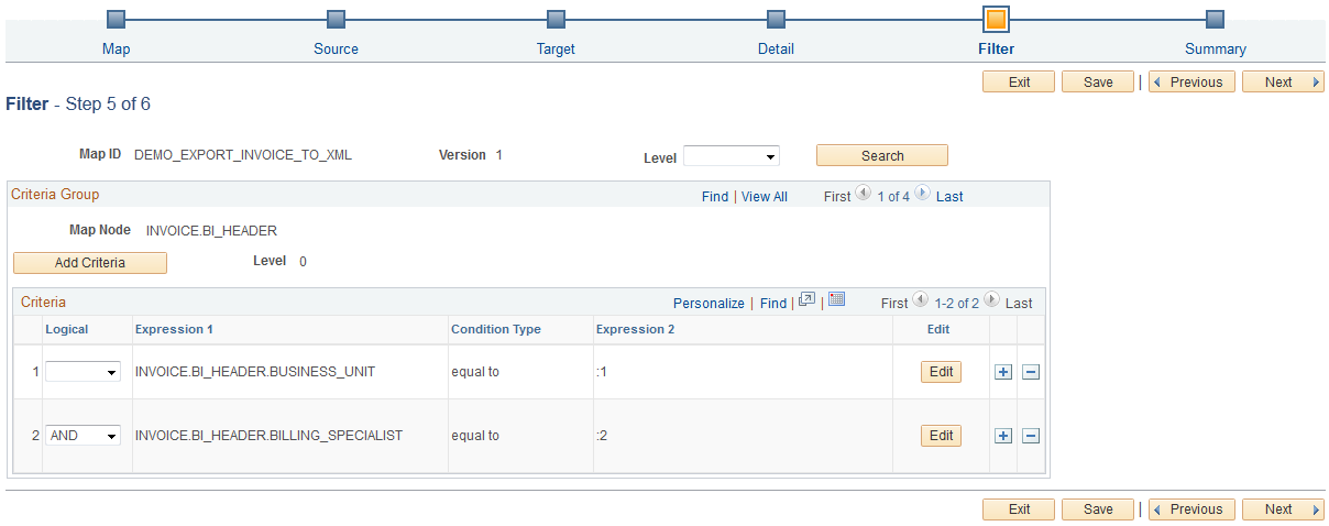

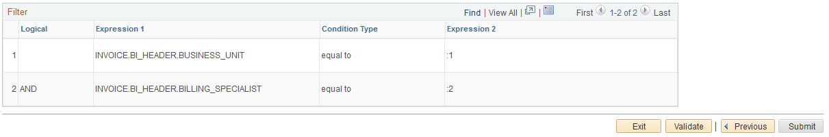

マップ定義 - フィルタ (ステップ 5/6) ページ (FS_MAP_FILTER_WIZ) を使用して、フィルタ条件を追加します。
フィルタ ページは、ソースとして PeopleSoft ドキュメントを選択し、物理タイプとして [DB テーブル] を選択した場合にのみ使用できます。DEIU 処理では、ソース データにフィルタを適用することでソース データのサブセットを取得し、ターゲットに出力するソース データのサブセットを制御します。
画像: マップ定義 - フィルタ (ステップ 5/6) ページ
次の例では、マップ定義 - フィルタ (ステップ 5/6) ページのフィールドおよびコントロールを説明します。
フィールドまたはコントロール
定義
条件の追加/編集
[条件の追加] ボタンをクリックして、フィルタ条件を追加するか、[編集] ボタンをクリックして、条件プロパティ編集ページで条件プロパティを変更します。
論理
[AND]、[AND NOT]、[OR] または [OR NOT] を選択します。
複数のフィルタ条件を使用する場合、最初の [論理] 値を空白にします。
式 1
ソース フィールドを入力します。
条件タイプ
[=]、[<>]、[LIKE]、[次より大きい]、[次より小さい]、[次より大きくない]、[次より小さくない] または [NOT LIKE] を選択します。
式 2
定数文字列、ソース フィールドまたは変数 (:1、:2、...) を入力します。[式 2] を変数にした場合、実行時に実際の条件値が選択されます。[式 2] をソース フィールドにした場合、このフィールドを持つレコードは、ソース フィールドの対応するレコードを継承するか、間接的に継承する必要があります。

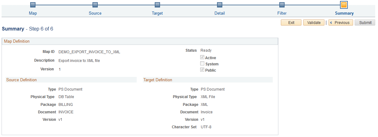

マップ定義 - サマリ (ステップ 6/6) ページ (FS_MAP_SUMMARY_WIZ) を使用して、マップ定義を確認して送信します。
画像: マップ定義 - サマリ (ステップ 6/6)、ページ上部
次の例では、マップ定義 - サマリ (ステップ 6/6) ページの上部のフィールドおよびコントロールを説明します。
マップ定義 - サマリ (ステップ 6/6) ページ、上部
画像: マップ定義 - サマリ (ステップ 6/6)、ページ中央
次の例では、マップ定義 - サマリ (ステップ 6/6) ページの中央のフィールドおよびコントロールを説明します。
マップ定義 - サマリ (ステップ 6/6) ページ、中央
画像: マップ定義 - サマリ (ステップ 6/6)、ページ下部
次の例では、マップ定義 - サマリ (ステップ 6/6) ページの下部のフィールドおよびコントロールを説明します。
マップ定義 - サマリ (ステップ 6/6) ページ、下部
フィールドまたはコントロール
定義
検証
このボタンをクリックすると、該当するマップが正しく定義されているかどうかの検証が実行されます。
[送信] ボタンをクリックすると、マップ ステータスが [準備完了] に変わり、マップが DEIU 処理リクエストで使用できるようになります。
送信
このボタンをクリックすると、該当するマップ定義が DEIU 処理リクエストで使用できるようになります。
