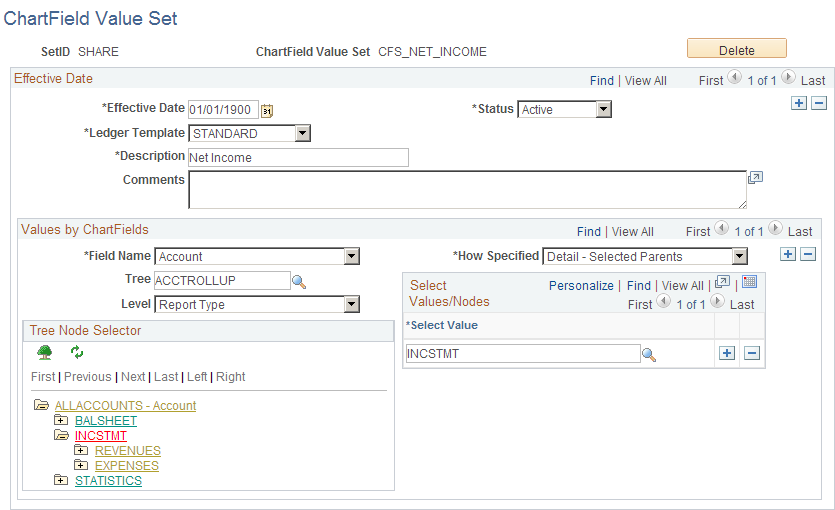

画像: チャートフィールド値セット ページ
次の例では、チャートフィールド値セット ページのフィールドおよびコントロールを説明します。このページのフィールドおよびコントロールの定義は後で説明します。
チャートフィールド値セット ページ
フィールドまたはコントロール
定義
元帳テンプレート
[フィールド名] ドロップダウン リスト ボックスに表示するチャートフィールドを識別します。
要約元帳
選択した元帳テンプレートが要約元帳のテンプレートである場合、要約元帳 ID を選択します。これにより、[値/ノードの選択] グループ ボックスで選択できるチャートフィールド値が決まります。
名称
ページや表示領域が制限されているドロップダウン リスト ボックスに表示する、チャートフィールド値セットの略称を入力します。
後続のフィールドには、レポートやページ、プロンプト リスト、レポートまたはオンライン照会でチャートフィールド値セットを識別するための詳細説明を入力します。使用法に関するコメントや情報を自由に入力します。
[チャートフィールド値] グループ ボックスで、この値セットに含める値を識別します。
フィールドまたはコントロール
定義
フィールド名
入力した元帳テンプレートに基づいて使用可能なチャートフィールドが決まります。この値セットに含めるチャートフィールドを選択します。
指定方法
値は次のとおりです。
  • 選択した詳細値: セットに含めるチャートフィールド値を 1 つずつ選択する場合。
  • 詳細 - 選択した親: ツリー ノードに基づいて値を選択する場合。このオプションにより [ツリー] 編集ボックスがアクティブになり、ノードを選択するツリーを指定できます。このオプションにより、オプションの [レベル] 編集ボックス (レベルを使用するツリーを選択した場合) もアクティブになるため、プロンプトの範囲を選択したレベルに限定できます。
  • 値の範囲: 開始値と終了値を入力します。
値/ノードの選択
選択した [指定方法] オプションに応じて、勘定科目またはツリー ノードの入力を要求されます。[追加] ボタンをクリックして、各勘定科目またはノード値を追加します。
ツリーの表示アイコン
[指定方法] として [詳細 - 選択した親] を使用する場合は、[ツリーの表示] ボタンをクリックし、参照するツリーにアクセスします。
[チャートフィールド追加] アイコン
[指定方法] フィールドの右側にある [追加] ボタンをクリックして値セットにチャートフィールドを追加し、そのチャートフィールドに説明のとおりに含める値を選択するように、フィールドを完成させます。
