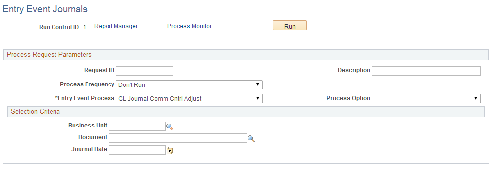

入力イベント仕訳ページ (PST_EE_RUN_REQUEST) を使用して、入力イベント プロセッサを実行し、予算調整仕訳入力の GLJEADJ を処理します。
画像: 入力イベント仕訳ページ
次の例では、入力イベント仕訳ページのフィールドおよびコントロールを説明します。このページのフィールドおよびコントロールの定義は後で説明します。
入力イベント仕訳ページ
フィールドまたはコントロール
定義
入力イベント プロセス
実行するプロセスの名前を選択します。
処理オプション
オプションは、次のとおりです。
全てのビジネス ユニット: このプロセスを使用する入力イベントを持つ取引を含む全てのビジネス ユニットのプロセスを実行します。
ビジネス ユニット: [選択条件] グループ ボックスでビジネス ユニットを指定して、そのビジネス ユニットに対してプロセスを実行します。
ドキュメント: [選択条件] グループ ボックスで特定のドキュメントを指定して、そのドキュメントに対してプロセスを実行します。
仕訳日
仕訳日を入力して、その日に入力イベントを処理します。このフィールドは、コミットメント コントロール予算および予算調整仕訳を処理している場合にのみ表示されます。
『PeopleSoft General Ledger』「Creating and Processing Entry Event Journals Using GLJE Entry Event Process」[英語版] を参照してください。

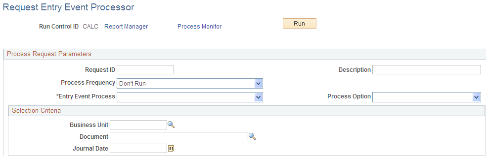

入力イベント処理リクエスト ページ (PST_EE_RUN_REQUEST) を使用して、入力イベント プロセッサを実行し、予算仕訳入力の入力イベント プロセス BUDG を処理します。
画像: 入力イベント処理リクエスト ページ
次の例では、入力イベント処理リクエスト ページのフィールドおよびコントロールを説明します。このページのフィールドおよびコントロールの定義は後で説明します。
入力イベント処理リクエスト ページ
フィールドまたはコントロール
定義
入力イベント プロセス
実行するプロセスの名前を選択します。
処理オプション
オプションは、次のとおりです。
仕訳日
