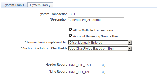

システム取引ページ 1 ページ (IU_SYS_TRAN) は、ユニット間およびユニット内取引のカスタマイズに使用します。このプロセスをカスタマイズする場合以外は、このページを変更しないでください。
このページに対して行う変更は、全てシステムのカスタマイズになります。このページへは情報提供のみを目的としてアクセスするか、まれにシステムにカスタマイズを実装する目的でアクセスします。システム取引は事前定義されており、ユニット間およびユニット内入力を作成可能な取引について、システムで提供されます。
画像: システム取引ページ 1
次の例では、システム取引ページ 1 のフィールドおよびコントロールを説明します。このページのフィールドおよびコントロールの定義は後で説明します。
システム取引ページ 1
注: カスタマイズを実装する目的以外では、システム取引ページを変更しないでください。

複数取引可
提供時点では、このチェック ボックスはオンになっており、一般会計に対してのみ適用可能です。追加の取引コードを定義し、それらを提供されている一般会計製品のシステム取引に関連付けるかマッピングできます。
勘定残高グループ使用
提供時点では、このチェック ボックスはオンになっており、一般会計に対してのみ適用可能です。入力レコードの会計入力に、デフォルト値以外の属性を持つ勘定科目を含めることができることをプロセッサに示します。
取引処理完了
このオプションは、対応する基準外のビジネス ユニットに別の基本通貨がある場合に、基準ビジネス ユニットのユニット間貸借一致入力の基本通貨金額を計算する方法を決定します。
このオプションが [手動入力相殺] に設定されている場合、プロセッサは市場レート テーブルから取得した為替レートを使用し、外貨金額を換算して基本通貨金額を計算します。
このオプションが [システム作成相殺] に設定されている場合、プロセッサは元の入力が機能上貸借一致であると想定します。次に、基準ユニットの全ての元の入力にある基本通貨合計金額の配賦を使用して、基準ユニットの貸借一致入力の基本通貨金額を計算します。
基準ユニット間チャートフィールド
次の 3 つの値が可能です。
  1. [サインに基づくチャートフィールド使用] 正のサインがある貸借一致入力は買掛金入力タイプに記帳され、負のサインがある貸借一致入力は売掛金入力タイプに記帳されます。
  2. [買掛金チャートフィールドを使用] 入力のサインに関係なく、基準エンティティの貸借一致入力は買掛金入力タイプに記帳され、基準外のエンティティの貸借一致入力は売掛金入力タイプに記帳されます。
  3. [売掛金チャートフィールドを使用] 入力のサインに関係なく、基準エンティティの貸借一致入力は売掛金入力タイプに記帳され、基準外のエンティティの貸借一致入力は買掛金入力タイプに記帳されます。

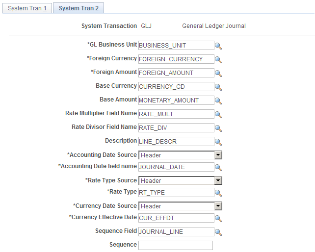

画像: システム取引ページ 2 (1/4)
次の例では、システム取引ページ 2 (1/4) のフィールドおよびコントロールを説明します。このページのフィールドおよびコントロールの定義は後で説明します。
システム取引ページ 2 (1/4)
フィールドまたはコントロール
定義
連番フィールド
該当する場合、この明細行レコードのフィールド名は、プロセッサによって作成された新規貸借一致入力に対して増分更新する必要があります。
連番
[連番] フィールドが空白の場合、または各ドキュメント グループに対して元の入力で使用した最後の連番に基づいてプロセッサによる採番を続行する場合に、このフィールドを空白のままにします。ユニット間およびユニット内貸借一致入力で常に固定値で連番を開始する場合は、値を指定します。
プロセッサで割り当てられる連番は、通常連続しています。ただし、複数帳簿の元帳グループ行の場合は、通常連番にギャップがあります。

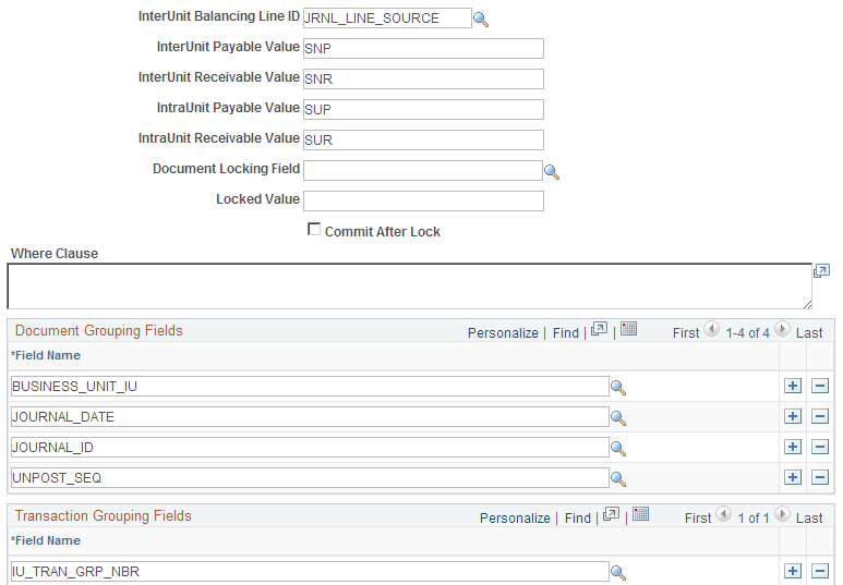

画像: システム取引ページ 2 (2/4)
次の例では、システム取引ページ 2 (2/4) のフィールドおよびコントロールを説明します。このページのフィールドおよびコントロールの定義は後で説明します。
システム取引ページ 2 (2/4)
フィールドまたはコントロール
定義
ユニット間貸借一致行 ID
該当する場合、入力のタイプを表す明細行レコードのフィールド名です。
ユニット間買掛金値
プロセッサにより生成される、ユニット内 (または法人間および法人内) 買掛金貸借一致入力の [ユニット間貸借一致行 ID] フィールドに入力される値です。
ユニット間売掛金値
プロセッサにより生成される、ユニット内 (または法人間および法人内) 売掛金貸借一致入力の [ユニット間貸借一致行 ID] フィールドに入力される値です。
ユニット内買掛金値
プロセッサにより生成される、ユニット内買掛金貸借一致入力の [ユニット間貸借一致行 ID] フィールドに入力される値です。
ユニット内売掛金値
ドキュメント ロック フィールド
処理中の取引を論理的にロックするために使用するフィールドの名前です。
ロック後にコミット
選択した場合、ドキュメント ロック フィールドを更新後にデータをコミットします。
Where 句
選択基準の静的部分です。Where 句は、明細行レコードとオプションのヘッダー レコードの両方のフィールドを参照できます。明細行レコードのフィールドに対する全ての参照ではレコードの別名 LN_A を使用し、ヘッダー レコードの全ての行ではレコードの別名 HDR を使用します。
ドキュメント グループ フィールド
一般会計仕訳や買掛金伝票など、一意のドキュメントを定義するフィールドのリストです。オプションのヘッダー レコードを使用する場合、ドキュメント グループ フィールドはヘッダー レコードから取得されたフィールドである必要があります。それ以外の場合は、明細行レコードからフィールドが取得されます。
取引グループ フィールド
ドキュメント内の一意の取引グループを指定するフィールドのリストです。取引グループ フィールドは、取引レベル ステータスを使用する場合以外はオプションです。このセクションのドキュメント グループ フィールドは繰り返しません。

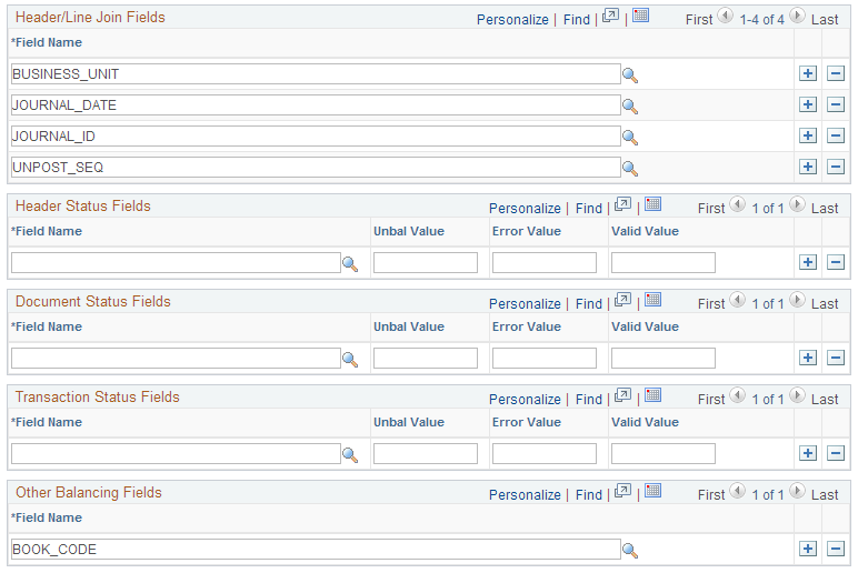

ヘッダー/行結合フィールド
システム取引でオプションのヘッダー レコードを利用する場合は、ヘッダー レコードと対応する明細行レコードをリンクするために使用するフィールドをリストします。
ヘッダー ステータス フィールド
ドキュメントのステータス値を保持するヘッダー レコードのフィールドです。さまざまなステータスの値 [有効]、[エラー] (設定関連のエラーなど) または [貸借不一致] (設定関連ではない貸借不一致エラー) を指定できます。[有効] の値はオプションで、この値を呼出アプリケーションに指定すると、プロセッサの効率が向上します。
ドキュメント ステータス フィールド
ドキュメントのステータス値を保持する明細行レコードのフィールドです。さまざまなステータスの値 [有効]、[エラー] (設定関連のエラーなど) または [貸借不一致] (設定関連ではない貸借不一致エラー) を指定できます。プロセッサで作成される元の入力および貸借一致入力の両方で、ドキュメントの会計入力行が同じステータス値で全て更新されます。[有効] の値はオプションで、この値を呼出アプリケーションに指定すると、プロセッサの効率が向上します。
取引ステータス フィールド
ドキュメント内の取引グループのステータス値を保持する明細行レコードのフィールドです。さまざまなステータスの値 [有効]、[エラー] (設定関連のエラーなど) または [貸借不一致] (設定関連ではない貸借不一致エラー) を指定できます。
プロセッサで作成される元の入力および貸借一致入力の両方で、取引グループの会計入力行が同じステータス値で全て更新されます。
その他残高フィールド
その他の貸借一致フィールドを指定できますが、これらの値を呼出アプリケーションに設定すると、プロセッサの効率が向上します。

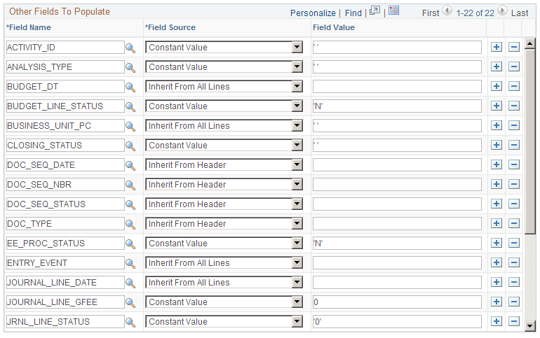

その他入力フィールド
このページ以外では定義されていない明細行レコードのフィールドをリストし、プロセッサで作成された新しいユニット間およびユニット内貸借一致入力でのフォーマット方法を指定します。
フィールド名
入力されるフィールドの名前です。
ここにリストされないフィールドには、次に示すようにシステム取引の他の場所で指定される全てのフィールドが含まれます。
  • GL (一般会計) ビジネス ユニット
  • 外貨および金額
  • 基本通貨および金額
  • 説明
  • 会計処理日
  • レート タイプ
  • レート乗数および除数
  • 連番フィールド
  • ユニット間貸借一致行 ID
  • ドキュメント ロック フィールド
  • ドキュメント グループ フィールド
  • 取引グループ フィールド
  • ステータス フィールド (ドキュメントおよび取引)
  • チャートフィールド (標準サブレコードと部門 ID およびプロジェクト ID のチャートフィールド)
    注: プロジェクト ID は、有効な例外である PCADJ システム取引に含まれています。
  • プロセス インスタンス
  • 元帳グループ
  • 元帳
  • IU 基準フラグ
  • IU システム取引
  • IU 取引コード
注: [通貨有効日] は、[会計処理日] と同じフィールドの場合以外は [その他入力フィールド] 定義で指定できます。
フィールドまたはコントロール
定義
フィールド ソース
フィールドの入力方法を指定します。有効値は次のとおりです。
  • 定数値 - このページの [フィールド値] フィールドに入力されている値を使用します。
  • 日付スタンプ - 現在のシステム日付を使用します。
  • 日時スタンプ - 現在のシステム日付と時間を使用します。
  • 全ての行から継承 - 基準貸借一致入力を記述する場合は元の基準入力の値を使用し、基準外の貸借一致入力を記述する場合は元の基準外の入力の値を使用します。
  • ヘッダーから継承 - 基準または基準外貸借一致入力を記述する場合に、対応するヘッダー レコードの値を使用します。
  • 基準外から継承 - 基準または基準外貸借一致入力を記述する場合に、元の基準外入力の値を使用します。
フィールド値
フィールド ソースが定数値の場合、フィールドに入力する値を指定します。

次のフィールドの JRNL_IU_ANCHOR テーブルでは、ユニット間およびユニット内基準値が管理されます。
フィールドまたはコントロール
定義
BUSINESS_UNIT、JOURNAL_ID、JOURNAL_DATEおよび UNPOST_SEQ
これらのフィールドは、複数の仕訳を 1 つにリンクするキーを提供します。これらのフィールドにより提供される一意のキー セット内の仕訳は、仕訳入力ページにプルされます。
IU_TRAN_GRP_NBR
ユニット間仕訳のセット下にある、一意のユニット間およびユニット内取引グループをリンクするキー。

IU_SYS_TRAN_CD
ユニット間システム取引コード。例: GLJ。
IU_TRAN_CD
ユニット間システム取引コード。例: JOURNAL および EXPALLOC。
