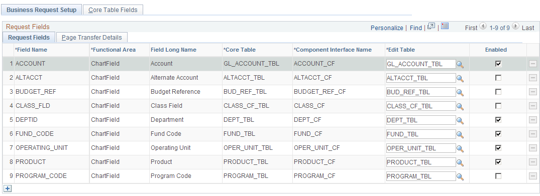

ビジネス リクエスト ページ (FLD_REQ_SETUP) を使用して、リクエスト承認プロセスで使用する各フィールドを有効化します。これがビジネス リクエストおよび承認機能の開始ポイントです。

画像: ビジネス リクエスト設定 - リクエスト フィールド タブ
次の例では、ビジネス リクエスト設定 - リクエスト フィールド タブのフィールドおよびコントロールを説明します。このページのフィールドおよびコントロールの定義は後で説明します。
リクエスト フィールド タブ
リクエスト フィールド ページには、標準のチャートフィールドが 13 個含まれており、このページでは行を削除できません。[勘定科目]、[部門]、[資金コード]、[業務ユニット]、[製品] は使用頻度が高いため、標準で有効の状態になっています。
注: プロジェクト コスト管理がインストールされている場合、[プロジェクト ID] は表示されません。また、[チャートフィールド 1]、[チャートフィールド 2] および [チャートフィールド 3] がチャートフィールド設定でアクティブ化されていない場合、これらの行も表示されません。

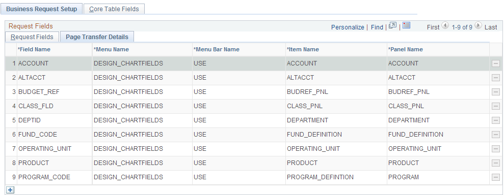

ページ移動詳細タブ
各フィールドの入力ページのナビゲーション詳細を表示するには、ビジネス リクエスト設定ページのページ移動詳細タブをクリックします。これはチャートフィールド リクエスト ページからそのフィールドの入力ページに移動するときに使用されます。
画像: ビジネス リクエスト設定 - ページ移動詳細タブ
次の例では、ビジネス リクエスト設定 - ページ移動詳細タブのフィールドおよびコントロールを説明します。

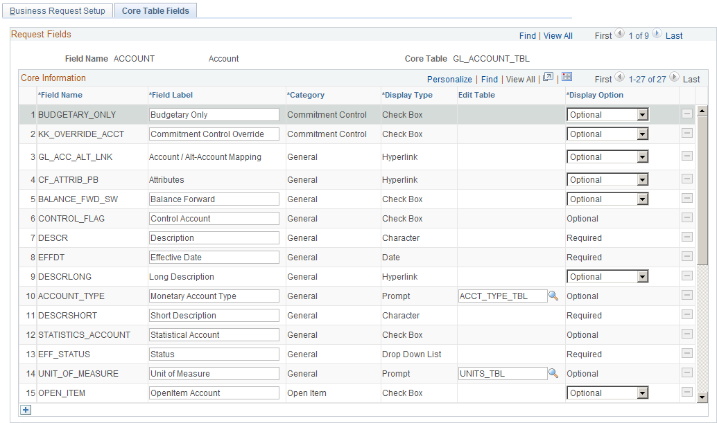

コア テーブル フィールド ページ (FLD_REQ_S_FLDS) を使用して、ビジネス リクエスト設定ページ上の各フィールドのコア テーブル情報を入力します。
ナビゲーション
画像: コア テーブル フィールド ページ
次の例では、コア テーブル フィールド ページのフィールドおよびコントロールを説明します。このページのフィールドおよびコントロールの定義は後で説明します。
このページには、ビジネス リクエスト設定ページ上の各フィールドのコア テーブル フィールド情報が含まれています。標準のチャートフィールドの場合、対応する入力ページで現在使用可能な状態であるコア テーブル フィールドは、このページから削除できません。
フィールドまたはコントロール |
定義 |
| フィールド ラベル |
デフォルトのフィールド ラベルは標準の状態で表示されます。全てのフィールドのフィールド ラベルを変更できます (表示タイプがハイパーリンクであるラベルを除く)。英語版ではこれらの標準のフィールド ラベルを変更しないことがベスト プラクティスとされています。標準のフィールド ラベルは標準のチャートフィールド入力ページに実装されているものと一致しているためです。英語以外の言語実装では、その言語のフィールド ラベルをここに入力して、チャートフィールド リクエスト ページに表示されるようにする必要があります。 |
| 編集テーブル |
表示タイプが [プロンプト] のフィールド名の検証に使用する編集レコードを入力します。 |
| 表示オプション |
基本テーブルでコア テーブル フィールドが必須になっており、レコード定義でデフォルト値が定義されていない場合、このページで [表示オプション] は [必須] に設定され、フィールドは無効の状態になります。その他のフィールドは全て標準で [オプション] です。 勘定科目テーブルと代替勘定科目テーブルのフィールドで、[オプション] に設定されているのに無効な状態になっているフィールドがあります。これらのフィールドは関係が複雑なため、チャートフィールド リクエスト ページで検証を処理する必要があります。 コア テーブル フィールドの [表示オプション] がビジネス リクエスト設定ページで無効になっていない場合、ビジネス リクエスト テンプレート ページで上書きが可能です。これはセットID で制御されます。 |

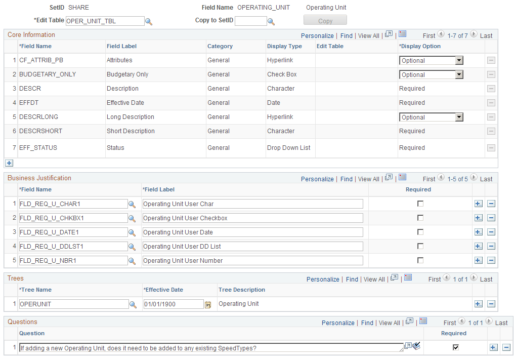

ビジネス リクエスト テンプレート ページ (FLD_REQ_TMPLT) を使用して、ビジネス リクエストを作成する各フィールドのテンプレートを作成または更新します。このビジネス リクエストとは、新しい値または既存の値の更新について承認を受けるためのビジネス リクエストです。特定のフィールドのテンプレートを別のセットID にコピーすることもできます。
ビジネス リクエスト テンプレート ページはセットID で制御されるため、新しいテンプレートを作成するときにビジネス リクエスト設定 – コア テーブル フィールド ページからコア情報がコピーされるだけでなく、ビジネス理由やツリー、質問などプロセスの設定に必要な情報も挿入されます。
ナビゲーション
画像: ビジネス リクエスト テンプレート ページ
次の例では、ビジネス リクエスト テンプレート ページのフィールドおよびコントロールを説明します。このページのフィールドおよびコントロールの定義は後で説明します。
フィールドまたはコントロール |
定義 |
| 編集テーブル |
[フィールド名] の検証に使用する編集レコードを入力します。デフォルトでこのフィールドには、そのフィールドの基本テーブルが入力されています。 |
| コピー先セットID |
このフィールドは新しいビジネス リクエスト テンプレートを保存した後にのみ表示されます。特定のフィールドの既存テンプレートのコピー先のセットID を選択すると、指定した新しいセットID で新しいテンプレートが作成されます。 |
| コピー |
[コピー先セットID] フィールドのセットID を選択し、フィールドから移動すると [コピー] ボタンが有効になります。[コピー] ボタンをクリックして、新しいセットID でフィールドに新しいテンプレートを作成します。 |
注: ツリー情報は新しいテンプレートにコピーされません。ツリーはセットID で制御され、現在のセットID のツリーが新しいセットID で有効であるとは限らないためです。
