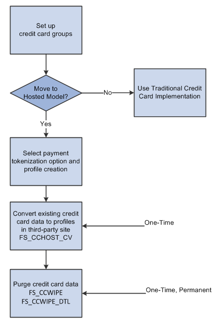

次の図は、従来の実装からホスト実装に移動する手順を示しています。
画像: ホスト クレジット カード モデルへの変換のフロー
従来のクレジット カード実装からホスト クレジット カード実装への単方向の変換

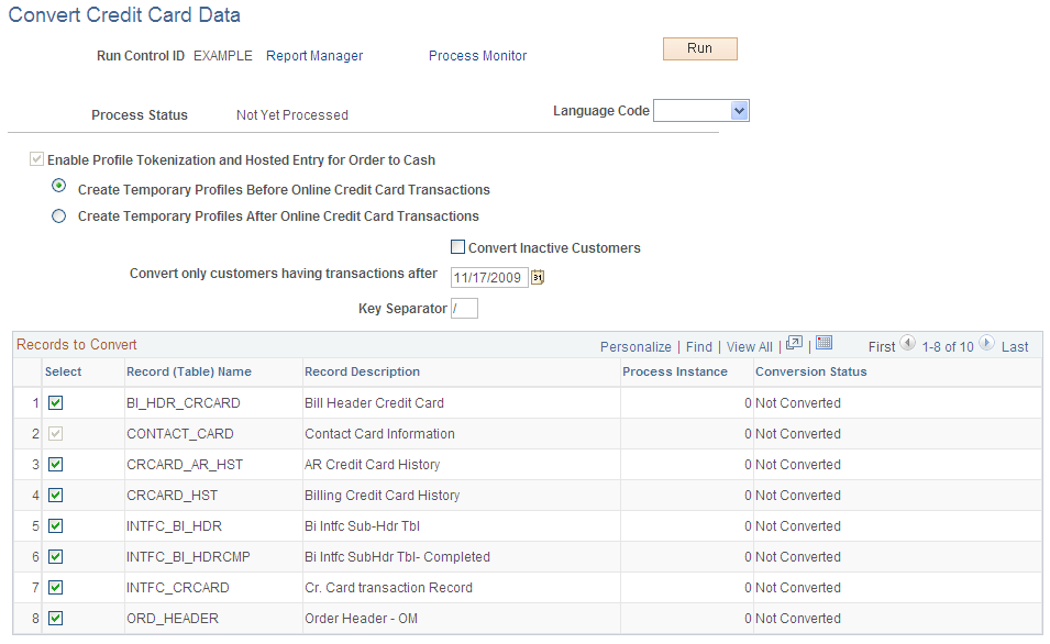

クレジット カード データの変換ページ (FS_CCHOST_CNV) を使用して、クレジット カード データをプロファイルに変換し、データをサードパーティ支払プロセッサに送信するクレジット カード ホスティング変換プロセス (FS_CCHOST_CV) を実行します。
画像: クレジット カード データの変換ページ
次の例では、クレジット カード データの変換ページのフィールドおよびコントロールを説明します。このページのフィールドおよびコントロールの定義は後で説明します。
クレジット カード データの変換ページ
フィールドまたはコントロール
定義
言語コード
言語コードを選択します。
受注から請求に対するプロファイル トークン化およびホスト上の入力の有効化
クレジット カード データの削除アプリケーション エンジン プロセス (FS_CCWIPE) を実行すると、自動的に選択されます。FS_CCWIPE プロセスでは、クレジット カード オプション ページの同じ名前の設定フィールドも選択され、システムでホスト クレジット カード モデルが使用されていることが示されます。
注: 従来のクレジット カード実装を使用する場合は、このプロセスを実行せず、このオプションが選択されないようにします。
一時クレジット カード プロファイルが作成される時期を定義します。
  • オンライン クレジット カード取引の前に一時プロファイルを作成
  • オンライン クレジット カード取引の後に一時プロファイルを作成
ここで選択したオプションは、クレジット カード オプション ページにも表示されます。
非アクティブな顧客の変換
非アクティブな顧客のクレジット カード データを変換に含める場合は、このチェック ボックスを選択します。
後に取引がある顧客のみ変換
カレンダー日付の締切を入力して、指定した日付の後にトランザクションがある顧客のクレジット カード データのみを変換します。
キー区切り
キー区切りを入力します。

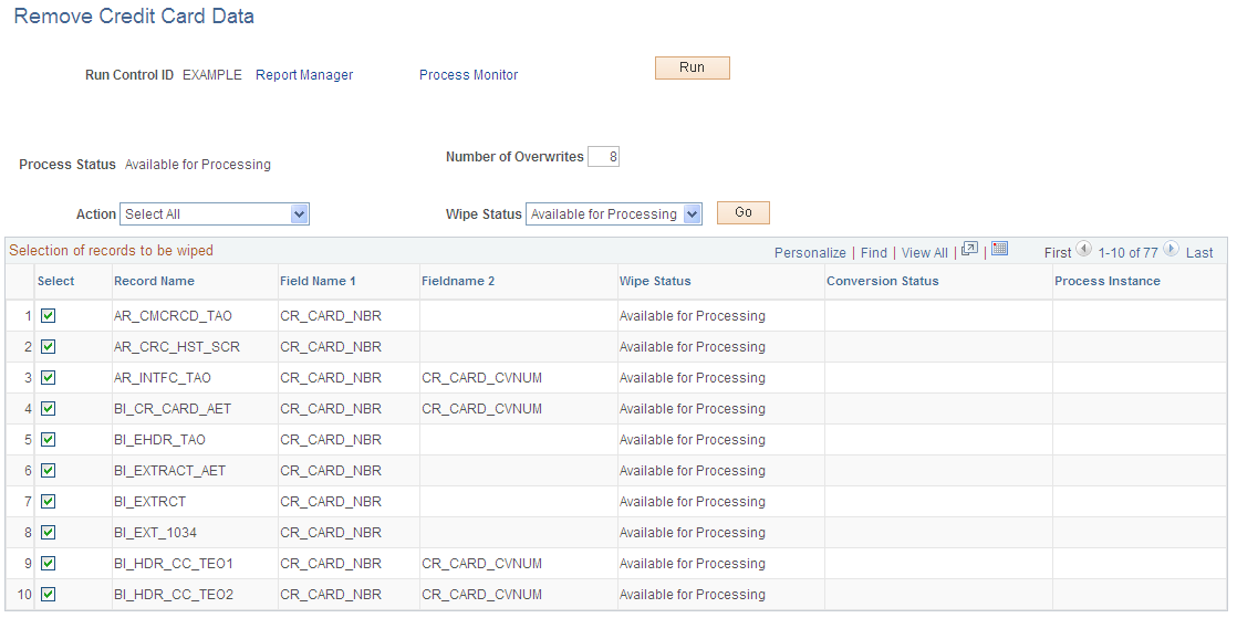

クレジット カード データの削除ページ (FS_CCWIPE) を使用して、クレジット カード データを含む既存のデータベース フィールドをクリアする FS_CCWIPE アプリケーション エンジン プロセスを実行します。
画像: クレジット カード データの削除ページ
次の例では、クレジット カード データの削除ページのフィールドおよびコントロールを説明します。このページのフィールドおよびコントロールの定義は後で説明します。
クレジット カード データの削除ページ
フィールドまたはコントロール
定義
プロセス ステータス
ラン コントロール ID のマスター レコードの処理ステータスが表示されます。
処理可能 – ヘッダーの [消去ステータス] フィールドに [処理可能] が表示されている場合は、行を選択し、セキュア消去プロセスを実行できます。プロセスが終了すると、[処理可能] ステータスも表示されますが、マスター クレジット カード消去レコードには未処理のレコードがまだ存在します。
処理中 – [実行] ボタンをクリックすると、ステータスが [処理中] に変更されます。異なるラン コントロール ID を作成して、他の行またはレコードを選択し、処理を実行します。
全てのレコード消去済 – マスター クレジット カード消去レコードの全てのレコードが行レベルで [完了] としてマークされると、全ての新規および既存のクレジット カード データの削除ページでヘッダーに [全てのレコード消去済] が表示されます。
上書き数
9 から 30 の値を入力するか、またはデフォルトの 8 を受け入れます。このプロセスでは、[上書き数] フィールドに入力した値に応じて、データが 8 回から 30 回上書きされます。
アクション
次のオプションから選択します。
  • 全て選択
  • 全て選択解除
[実行] ボタンをクリックすると、選択したアクションによって、指定した消去ステータスを持つレコードが選択または選択解除されます。また、個別のレコードまたは行を手動で選択するには、レコードまたは行の [選択] チェック ボックスをクリックします。
消去ステータス
このフィールドを使用して、特定の消去ステータスのレコードをフィルタし、アクションを選択し、[実行] ボタンをクリックして特定の消去ステータスの一連のレコードを選択または選択解除します。
次のオプションから選択します。
  • 処理可能 – 初回処理で使用可能なレコードをフィルタします。
  • 完了 – 既に消去されたレコードをフィルタします。ただし、必要に応じて、完了ステータスのレコードを選択して、プロセスを再度実行できます。
  • エラー – セキュア消去処理が異常終了したレコードをフィルタします。そのレコードを選択して、プロセスを再度実行できます。
  • 処理中 – 現在処理されているレコードをフィルタします。
実行
このボタンをクリックすると、消去ステータス フィルタが適用され、[アクション] フィールドの選択に応じてレコードが選択または選択解除されます。[実行] ボタンを消去ステータス フィルタと共に使用して、レコードのバッチ選択を行います。
変換ステータス
変換されたレコードおよび変換されなかったレコードが表示されます (この情報が使用可能な場合のみ)。まだ変換されていないレコードを選択すると、警告が発行されます。

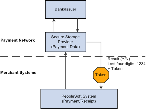

トークン化は、アプリケーションおよびデータベース内の機密クレジット カード データ プロファイルを置き換えるデータ セキュリティ モデルです。通常、クレジット カード タイプ、クレジット カード番号、名前、姓、請求先住所、電話番号および電子メール アドレスで構成されるクレジット カード データ プロファイルは、サードパーティ ホスト サイトに送信され、保管および暗号化されます。サードパーティ ホストでは、プロファイルからトークンが作成され、トークンはソース PeopleSoft システムに送り返されて保存されます。
画像: 支払トークン化プロセス
支払トークン化プロセスでは、通常、クレジット カード タイプ、クレジット カード番号、名前、姓、請求先住所、電話番号および電子メール アドレスで構成されるクレジット カード データ プロファイルは、サードパーティ ホスト サイト (セキュア ストレージ プロバイダ) に送信され、保管および暗号化されます。サードパーティ ホストでは、プロファイルからトークンが作成され、トークンはソース PeopleSoft システムに送り返されて保存されます。
支払トークン化プロセス
