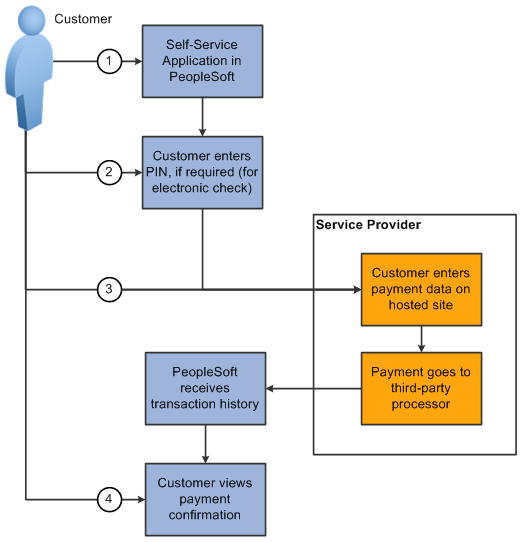

PeopleSoft 売掛金管理では、eBill Payment によって、入金の収集、保管および送信が支払サービス プロバイダを使用して行われるセルフサービス入金の電子入金 (ePayment とも呼ばれる) オプションがサポートされます。この場合、顧客は eBill Payment での入金方法として電子小切手を選択して、USD でリアルタイムに支払うことができます。
画像: セルフサービス アプリケーションでの電子入金プロセス フロー
次の図は、セルフサービス アプリケーションからサービス プロバイダまでの電子入金プロセス フローを示しています。

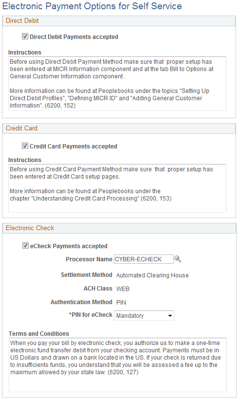

セルフサービスの電子入金オプション ページ (EPAY_OPTIONS) を使用して、eBill Payment で電子小切手入金を使用可能にします。
画像: セルフサービスの電子入金オプション ページ
次の例では、セルフサービスの電子入金オプション ページのフィールドおよびコントロールを説明します。このページのフィールドおよびコントロールの定義は後で説明します。
自動引落し
フィールドまたはコントロール
定義
自動引落し入金承認済
[お支払カート] のセルフサービス入金オプションとして自動引落しを使用可能にする場合は、このチェック ボックスを選択します。
指示
セルフサービス入金オプションとして自動引落しを使用可能にした後に、自動引落し方法の設定手順が表示されます。メッセージ カタログ入力 (6200, 152) を変更して、自動引落しの設定手順をカスタマイズできます。
クレジット カード
フィールドまたはコントロール
定義
クレジット カード入金承認済
[お支払カート] のセルフサービス入金オプションとしてクレジット カード入金を使用可能にする場合は、このチェック ボックスを選択します。
指示
セルフサービス入金オプションとしてクレジット カード入金を使用可能にした後に、クレジット カード入金方法の設定手順が表示されます。メッセージ カタログ入力 (6200, 153) を変更して、クレジット カードの設定手順をカスタマイズできます。
電子小切手
フィールドまたはコントロール
定義
電子小切手
[お支払カート] のセルフサービス入金オプションとして電子小切手を使用可能にする場合は、このチェック ボックスを選択します。
プロセッサ名
電子小切手プロセッサの定義済名を指定します。このフィールドは、電子小切手入金オプションを選択した場合に必須です。
契約条件
電子小切手入金の入金契約条件を入力します。メッセージ カタログ入力 (6200, 127) を変更して、電子小切手による入金の独自の契約条件を表示できます。
決済方法
米国トランザクションが自動決済機関 (ACH) ネットワークを使用して入金されたことを示す [自動決済機関 (ACH)] が表示されます。
ACH クラス
National ACH によって電子承認が行われることを示す WEB (Web 開始エントリ) が表示されます。http://www.nationalach.com を参照してください。
認証方法
PIN (個人 ID 番号) が表示されます。電子小切手の処理では、電子小切手トランザクションを開始するユーザーを特定するための 6 桁の値が連絡先プロファイルに設定されている必要があります。
『PeopleSoft Order to Cash Common Information 』「Contact Information - Maintain Contacts Page」[英語版] のフィールドおよびコントロールの定義を参照してください。
電子小切手の PIN
[必須] または [任意] を選択します。このフィールドおよび連絡先管理ページで入力された PIN を使用して、電子小切手による入金の PIN 要件が決定されます。
  • 必須: 連絡先管理ページで PIN が指定される必要があります。セルフサービス ユーザーは [お支払カート] に一致する PIN を正確に入力して、電子小切手入金に進む必要があります。
  • 任意: 連絡先管理ページに PIN がある場合、ユーザーは [お支払カート] にこの PIN を入力して、電子小切手入金に進む必要があります。連絡先管理ページに PIN がある場合は、[お支払カート] の [PIN] フィールドが非表示になり、検証が省略されます。
