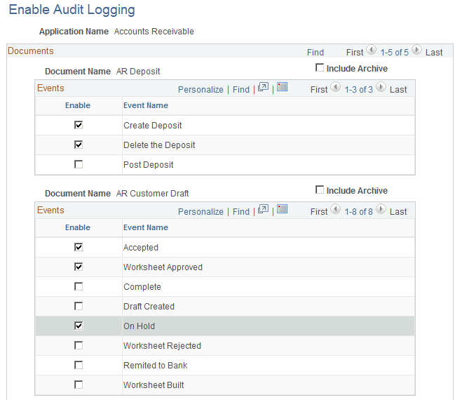

オーディット ログ使用ページ (FS_AUDITLOG_ENABLE) を使用して、PeopleSoft アプリケーションによるオーディット ログを使用可能にします。
ナビゲーション
画像: オーディット ログ使用ページ
次の例では、オーディット ログ使用ページのフィールドおよびコントロールを説明します。このページのフィールドおよびコントロールの定義は後で説明します。
オーディット ログのイベントを使用可能にする製品のアプリケーション名を選択します。追跡するイベントを選択します。
フィールドまたはコントロール |
定義 |
| アプリケーション名 |
次のアプリケーションのイベントを使用可能にする場合に選択します。
| 使用 |
オーディット ログを使用可能にするイベントを選択します。 |
| アーカイブを含める |
アーカイブ データを含める場合に選択します。 注: データは、PeopleSoft Data Archive Manager を使用してアーカイブできます。 『PeopleTools: Data Management』の「Using PeopleSoft Data Archive Manager」を参照してください。 |

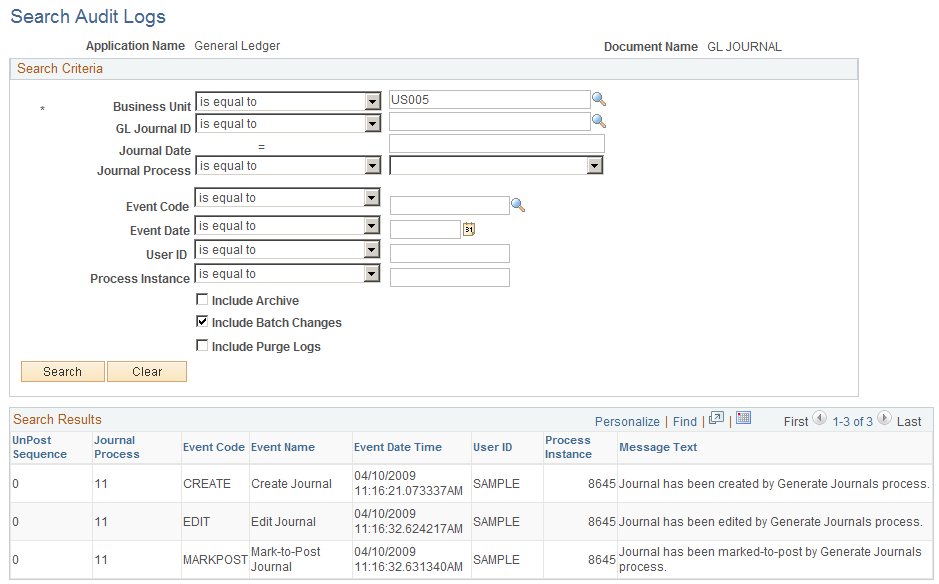

オーディット ログの検索ページ (FS_AUDITLOG_SEARCH) を使用して、オーディット ログを検索します。
ナビゲーション
画像: オーディット ログの検索ページ
次の例では、オーディット ログの検索ページのフィールドおよびコントロールを説明します。このページのフィールドおよびコントロールの定義は後で説明します。
オーディット ログの検索ページは、対応するイベントでオーディット ログが使用可能な場合、アプリケーション内のオーディット レコードに入力されたイベントにアクセスします。選択条件を入力し、[検索] ボタンをクリックして、[検索結果] グリッドで必要なオーディット情報を取得します。[検索条件] および [検索結果] フィールドは、追跡するように選択したアプリケーションおよびドキュメントによって異なります。
また、仕訳入力 - 行ページや請求書サマリ情報ページなどの取引ページ自体で提供されている [オーディット ログ表示] リンクからオーディット ログの検索ページにアクセスできます。デフォルトでは検索結果として、特定の仕訳または請求書のオーディット トレールが返されます。

フィールドまたはコントロール |
定義 |
| アーカイブを含める |
検索結果にアーカイブ ログを含める場合に選択します。 |
| バッチ変更を含む |
バッチ処理で作成された取引のログを含める場合に選択します。 |
| パージ ログを含める |
検索表示に削除されたオーディット ログ (オーディット ログの削除ページを使用して削除されたログ) を含める場合に選択します。 |

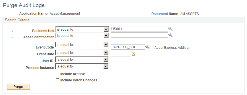

オーディット ログの削除ページ (FS_AUDITLOG_PURGE) を使用して、選択したオーディット ログを削除します。
ナビゲーション
画像: オーディット ログの削除ページ
次の例では、オーディット ログの削除ページのフィールドおよびコントロールを説明します。このページのフィールドおよびコントロールの定義は後で説明します。
削除するオーディット ログを取得するための検索条件を入力し、[パージ] ボタンをクリックします。削除される行数を通知し、これらの行を削除するかどうかをたずねるメッセージが表示されます。
注: パージ ログは削除できません。
