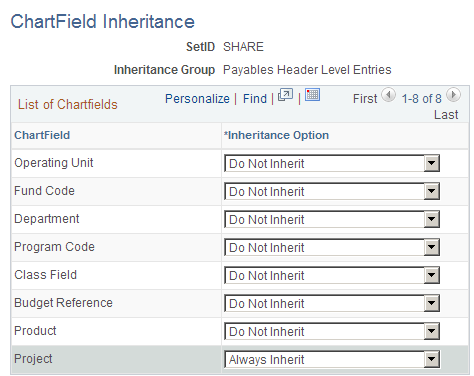

チャートフィールド継承ページ (CF_INHERIT) を使用して、継承グループの継承オプションを管理します。
画像: チャートフィールド継承ページ
次の例では、チャートフィールド継承 ページのフィールドおよびコントロールを説明します。このページのフィールドおよびコントロールの定義は後で説明します。
チャートフィールド継承ページ

継承グループ
これは、セットID と共にテーブルのキー フィールドです。PeopleSoft では、さまざまな製品に対して次の事前定義済継承グループを提供しています。

チャートフィールド
このページは、勘定科目、代替勘定科目および関係会社以外の完全および一部構成可能チャートフィールドに事前入力されています。
勘定科目および代替勘定科目は継承できず、関係会社の値は自動的にシステムにより入力されます。
継承オプション
次のチャートフィールド継承オプションは、全ての継承グループに適用されます。
  • 継承しない– このオプションを選択する場合、製品固有の会計入力テンプレートにチャートフィールドの値を指定するか、値を空白のままにできます。このオプションは、明細元帳グループ - 貸借一致ページの [ユニット内貸借一致入力] チェック ボックスをオンにする場合以外は、通常は貸借一致チャートフィールドで選択されません。
  • ユニットのデフォルトを使用– このオプションを選択する場合、一般会計定義 − ユニット間/ユニット内ページのビジネス ユニットの継承デフォルトに入力するデフォルト値が、チャートフィールドの値になります。このオプションでは、製品固有の会計入力テンプレートのチャートフィールドに値を入力しません。
  • ユニット内で継承– このオプションを選択すると、チャートフィールドの値は取引の他の入力の 1 つから継承されますが、もう一方の入力が同じビジネス ユニット内にある場合のみです。それ以外の場合、ビジネス ユニットのデフォルトが使用されます。チャートフィールドの値がビジネス ユニット全体で共有されない場合に、このオプションを選択します。このオプションでは、製品固有の会計入力テンプレート ページのチャートフィールドに値を入力しません。
  • 常に継承– このオプションを選択すると、チャートフィールドの値は、同じビジネス ユニットにあるかどうかに関係なく、取引を構成する他の入力の 1 つから常に継承されます。このオプションは、全てのビジネス ユニットで同じチャートフィールドの値を共有する場合にのみ選択する必要があります。そうでないと、継承値が無効になります。このオプションでは、製品固有の会計入力テンプレート ページまたは設定ページのチャートフィールドに値を入力しません。
