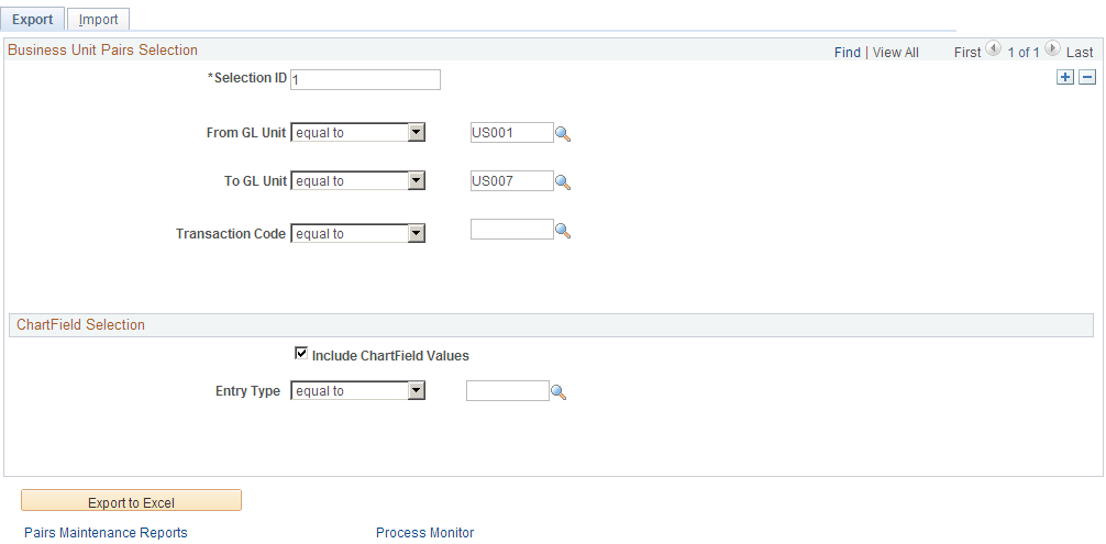

ユニット間ペア マス メンテナンス - エクスポート ページ (IU_PAIRS_EXPORT) を使用して、ユニット間ペア請求および移動オプションを問い合わせる条件を入力し、選択する場合は、チャートフィールド値テーブルを使用してユニット間ペア マス メンテナンスを実行するための Microsoft Excel ワークシートを作成します。
画像: ユニット間ペア マス メンテナンス - エクスポート ページ
次の例では、ユニット間ペア マス メンテナンス - エクスポート ページのフィールドおよびコントロールを説明します。このページのフィールドおよびコントロールの定義は後で説明します。
[ビジネス ユニット ペア選択] 条件を使用して、ユニット間ペア、関連する取引コード、請求オプション、移動オプションを含む 1 つ以上のファイルを作成できます。
[ビジネス ユニット ペア選択] 条件で作成した各ファイルについて、[チャートフィールド選択] 条件を使用してオプションで追加ファイルを作成し、関連するチャートフィールドの値を管理できます。

選択 ID
ユーザー定義の値を入力して、エクスポート対象のユニット間ペアと関連するチャートフィールドに対して指定する選択条件のセットを一意に指定します。マス メンテナンスで [チャートフィールド値に含める] を選択するかどうかに応じて、1 つ または 2 つの Excel ワークシートが各選択 ID に対して作成されます。特定の選択 ID に指定したビジネス ユニットのペアの数を制限することで、作成される Excel ワークシートのサイズを変えることができます。
同じペアのデータを選択する複数の選択 ID を定義しないでください。そうするとデータのインポート時に意図せずに前の更新内容が上書きされる場合があります。
開始 GL ユニット、終了 GL ユニット、および取引コード
次の選択方法を使用して、管理可能なワークシートを作成するためのユニット間ペア条件のセットまたはサブセットを入力します。
最初のドロップ ダウン編集ボックスで、次のフィールドを選択した場合の条件を示します。
  • =または<> - 関連付けられているプロンプト編集ボックスで特定の値を指定します。このフィールドを空白にすると、全ての値が選択されます。
  • IN または Not In – フリー フォーム編集ボックスにカンマ区切りのリストを入力します。値の範囲は入力できません。各値を入力し、それに続く値との間をカンマで区切ります。このフィールドを空白にすると、全ての値が選択されます。
  • Like または Not Like – フリー フォーム編集ボックスにワイルドカード値を入力します。たとえば、FRA% と入力すると、FRA で始まる全てのビジネス ユニットが対象になります。このフィールドを空白にすると、全ての値が選択されます。

チャートフィールド値に含める
関連するチャートフィールドの値をペア メンテナンスに含める場合は、このチェック ボックスをオンにしてチャートフィールド選択条件を指定し、同じ選択 ID を持ち、[ビジネス ユニット ペア選択] 条件で指定した条件を共有する 2 番目のワークシートを作成します。
勘定残高グループ
関連する任意の勘定残高グループを特定する基準を選択または入力します。このフィールドを空白にすると、全ての値が選択されます。

Excel へのエクスポート
[Excel へのエクスポート] ボタンを選択した場合、選択条件が Excel の行制限である 64,000 行を超えた場合にエラー メッセージが返されます。ワークシートのサイズを小さくするために、選択条件を調整する必要があります。([チャートフィールド値に含める] が選択されている場合)、指定した各選択 ID に対して 1 から 2 個のクエリーが実行されます。各クエリーで、レポート リポジトリに転記されるスプレッドシート (.xls) が作成されます。ソース ペア テーブルの各フィールドには、ワークシートの列と同等の列があります。各ワークシートには、[削除] とラベル付された追加の列が追加されます。これを使用して、インポート プロセスで削除する行を指定します。Excel の機能を使用して、データへのその他の変更や追加を行います。

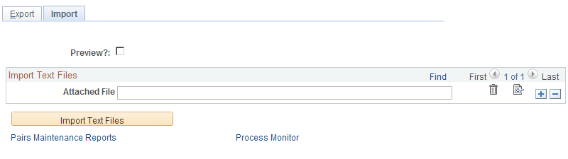

インポート ページ (IU_PAIRS_IMPORT) を使用して、行うアクションのユニット間ペア マス メンテナンスをプレビューします。
データベースを更新するユニット間ペア マス メンテナンス ファイルの最終改訂をインポートします。
画像: ユニット間ペア マス メンテナンス - インポート ページ
次の例では、ユニット間ペア マス メンテナンス - インポート ページのフィールドおよびコントロールを説明します。このページのフィールドおよびコントロールの定義は後で説明します。
フィールドまたはコントロール
定義
プレビュー
選択すると、データベースのユニット間ペア テーブルを実際に更新する前に、変更の結果としてシステムが行うアクションをプレビューします。プレビューでは、[インポート] ボタンをクリックしたときに、CSV フォーマットで添付するワークシートをワーク テーブルにロードします。
システムでは [削除] 列の右に [アクション] 列を挿入し、変更内容に基づいて、各行に次のアクション値の 1 つを割り当てます。
  • 挿入 – 元のユニット間ソース テーブルに存在しない行が挿入されます。
  • 更新 – 行は元のユニット間ソース テーブルに存在せず、ワークシートの値でソース テーブルの既存の値が置換されます。
  • 重複 – ワークシートの 1 つ以上の行に同じキー値があります。行の重複はエラーであり、データベースにインポートする前に解決する必要があります。
  • 完全性チェック用のダミー テキスト。
アクション列は、情報提供のみを目的としています。インポート プロセスでは、この列が無視されます。削除する行は、削除列で「Y」と表示され、アクション列では識別されません。
データベースの更新準備ができたら、[インポート] ボタンをオンにする前に [プレビュー] チェック ボックスをオフにします。
添付ファイル
ワークシートを CSV (カンマ区切り) ファイル フォーマットで添付します。値を入力するか、[添付の追加] をクリックしてファイルを検索します。1 回のインポートで複数のファイルを処理対象として追加できます。
注: 前回の実行で既に CSV ファイルをインポートしており、再度同じファイルをインポートする場合、インポート ページから前の CSV ファイルの行を削除して、更新されたファイルに新しい行を挿入する必要があります。
テキスト ファイルのインポート
[プレビュー] チェック ボックスがオフになっており、CSV (カンマ区切り) フォーマットでファイルを添付した場合、このボタンを選択し、PeopleSoft アプリケーション エンジン プロセス IU_PR_IMPORT を使用して、変更内容でユニット間ペア テーブルを更新します。
ペア メンテナンス レポート
クリックしてレポート リポジトリのシステム作成 Excel ワークシートにアクセスします。プロセス インスタンスは、特定のワークシートを認識しやすいように、ワークシートのファイル名に含まれています。
プロセス モニター
[プロセス モニター] にアクセスして、インポート プロセスの進捗やステータスにアクセスします。
インポート プロセス (IU_PR_IMPORT) では、インポートした各ワークシートの出力として Excel ワークシートが作成されます。このワークシートには、インポートされたデータの各行について最大 5 つのエラー メッセージがリストされます。データを正常にインポートするためには、これらのエラーをインポート前に修正する必要があります。行にエラーがリストされておらず、インポートの実行で [プレビュー] チェック ボックスがチェックされていない場合は、その行はデータベースで正常に更新されています。
エラー メッセージ [ユニット間ペア取引はありません。] は、請求および移動オプション (ヘッダー) テーブルまたはインポート中の請求および移動オプション ワークシートに GL BU ペア/取引コードのチャートフィールド値ワークシート行をインポートする場合に発生します。
