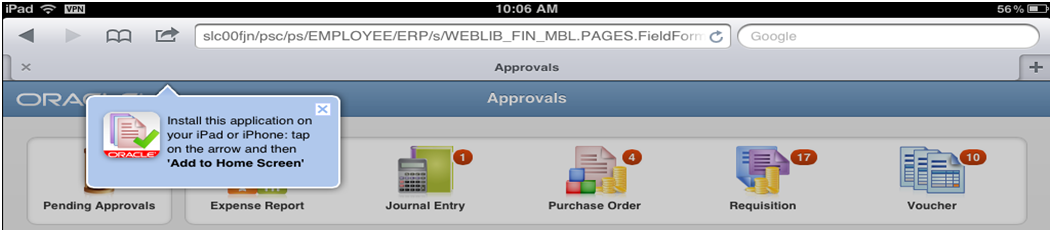

モバイル承認に iPad または iPhone から Safari ブラウザを使用してアクセスしている場合、アプリケーションをホーム画面にブックマークするよう促すプロンプトが次のように表示されます。
画像: モバイル承認ブックマーク ページ
次の例では、モバイル承認ブックマーク ページのフィールドおよびコントロールを説明します。このページのフィールドおよびコントロールの定義は後で説明します。
次のことが可能です。
プロンプトに従ってアプリケーションをホーム画面にブックマークし、そこからアプリケーションを起動します。
プロンプトを無視します。プロンプトは数秒以内に消え、引き続きアプリケーションを使用できます。ただし、次に Safari を使用してアプリケーションにアクセスしたときもまたこのプロンプトが表示されます。
[X] を選択してプロンプトを閉じます。以降、アプリケーションをブックマークするようプロンプトが表示されることはありません。

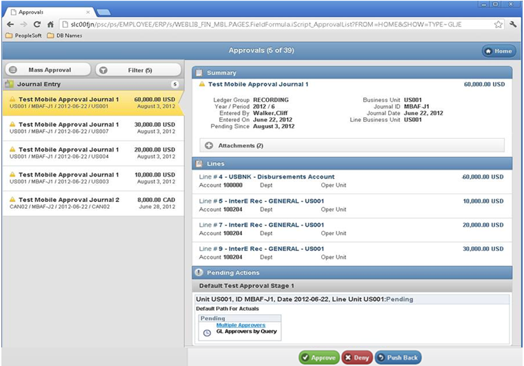

画像: 承認トランザクション リスト ページ - (タブレットでの表示)
次の例では、承認トランザクション リスト ページ - (タブレットでの表示) のフィールドおよびコントロールを説明します。このページのフィールドおよびコントロールの定義は後で説明します。
モバイル タブレット (横向きモード) では、フィルタされたトランザクション リストがページの左側に表示されます。ページの右側には、左側のリストで選択された (ハイライトされた) トランザクションの詳細が表示されます。ここで示す例では、選択された仕訳に対応するサマリ、行および保留アクションが表示されています。ページの一番下にあるアクション ボタンを使用して、選択した仕訳入力を承認または却下できます。
注: 表示されるアクション ボタンは、トランザクションに対してそのアクションを適用可能かどうかによって変わってきます。モバイル承認で現在サポートされているアクションは、承認、却下および差戻しです。モバイル承認では保留アクションは使用できません。保留アクションを使用するには、デスクトップ アプリケーションを使用する必要があります。
フィールドまたはコントロール |
定義 |
| 一括承認 |
複数のトランザクション (または 1 つのトランザクション) を選択して承認するには [一括承認] ボタンを選択します。 |
| フィルタ |
優先度やトランザクション、日付によって結果セットを変更したりさらに制限するには [フィルタ] ボタンを選択します。 |
| ホーム |
承認ホームページにアクセスするには [ホーム] ボタンを選択します。 |
サマリ
承認ページの右側にある [サマリ] セクションには、選択されたトランザクション (左側) に対応するヘッダー情報が表示されます。[サマリ] セクションには添付、理由および警告が、もしあれば表示されます。トランザクションに添付がある場合、[添付] ボタンを選択すると表示されます。ボタンには添付の数がかっこ書きで表示されます。「モバイル承認の使用による添付の表示」を参照してください。[理由/警告] ボタンを展開すると、関連付けられているコメントおよび警告が表示されます。
行
[行] セクションには、選択されたトランザクションの行情報が表示されます。
保留アクション
[保留アクション] セクションには承認フロー図が表示されます。詳細にアクセスするには図のリンクを選択します。承認者によるコメントを表示するには [コメント] セクションを展開します。
注: 経費レポートの場合、このセクションには承認フロー図の代わりに保留承認者が表示されます。

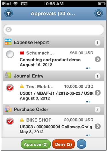

携帯電話からのモバイル承認の起動
承認ホームページはモバイル タブレットからのみアクセスできます。携帯電話 (iPhone) からモバイル承認を起動すると、トランザクション リスト ページが表示されます。
画像: 承認トランザクション リスト ページ - (携帯電話での表示)
次の例では、承認トランザクション リスト ページ - (携帯電話での表示) のフィールドおよびコントロールを説明します。このページのフィールドおよびコントロールの定義は後で説明します。

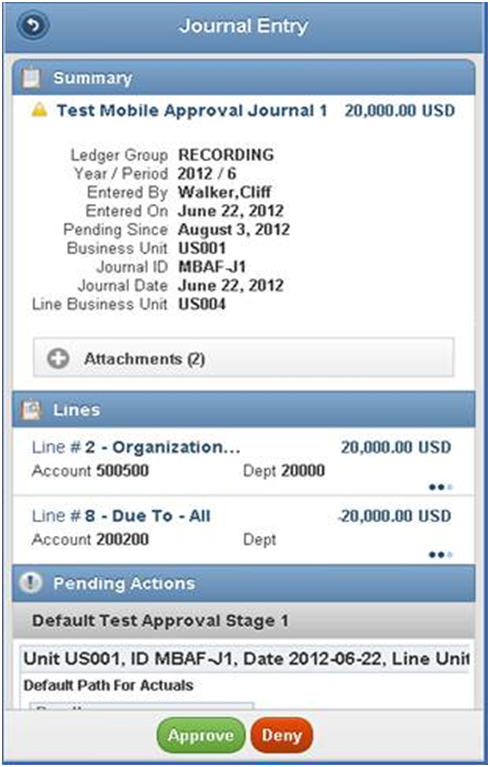

トランザクション リスト ページからトランザクションを選択すると、サマリ、行、保留アクションが表示され、添付や理由/警告、その他の承認を表示したり、単一のトランザクションに対する承認アクションを選択できます (承認ページの右側の縦向き表示)。
画像: [サマリ]、[行]、[保留アクション] - (携帯電話での表示)
次の例では、[サマリ]、[行]、[保留アクション] (携帯電話での表示) のフィールドおよびコントロールを説明します。このページのフィールドおよびコントロールの定義は後で説明します。

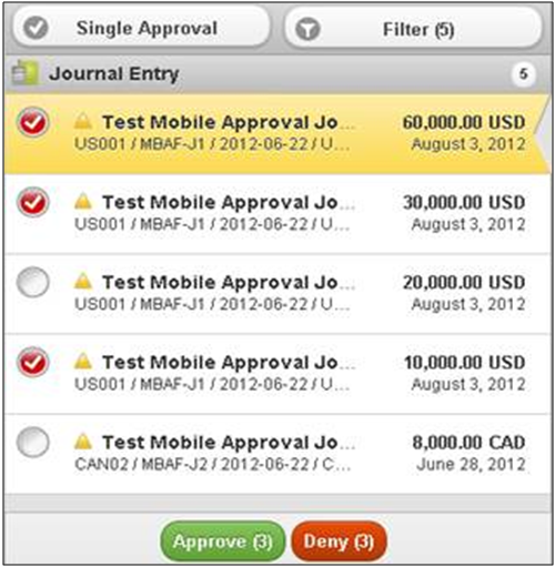

モバイル承認を使用してトランザクションの一括承認を実行するには、承認ページまたはトランザクション リスト ページの左上隅にある [一括承認] ボタンを選択します。[一括承認] ボタンを選択すると、各トランザクションの左側に選択列が表示され、1 つまたは複数のトランザクションを承認のために選択できます。
注: 携帯電話または縦向きのタブレット表示の場合、トランザクション リスト ページでは一括承認モードのみが使用できます。この場合、単一のトランザクションを承認するには、トランザクションを選択して詳細ページにアクセスします。
複数のトランザクションを一度に承認するには [一括承認] ボタンを選択します。
画像: 一括承認ページ - (携帯電話での表示)
次の例では、一括承認ページ - (携帯電話での表示) のフィールドおよびコントロールを説明します。このページのフィールドおよびコントロールの定義は後で説明します。
承認、却下または差戻しする 1 つまたは複数のトランザクションを (もしあれば) 選択します。処理するトランザクションを選択したら、適切なボタンを選択してトランザクションを承認、却下または差戻します。ボタンには処理のために選択したトランザクションの数が表示されます。
これにより、(選択したボタンに基づいて) 承認、却下または差戻しページが表示され、コメントを追加および処理リクエストを送信できます。

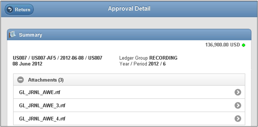

モバイル承認オプション ページで [添付の表示] チェック ボックスを選択している場合、モバイル デバイスを使用して添付を表示できます。「モバイル承認オプション ページ」を参照してください。
[サマリ] セクションから [添付] ボタンを選択して、承認詳細にアクセスします。
画像: 承認詳細ページ
次の例では、承認詳細ページのフィールドおよびコントロールを説明します。このページのフィールドおよびコントロールの定義は後で説明します。
添付を表示するには、承認詳細ページにアクセスして [添付] セクションを展開します (有効化されている場合)。表示またはダウンロードしたい添付に関連付けられている矢印ボタンを選択します。新しいウィンドウが開き、ファイルが表示または保存されます。
注: 添付の表示のサポートには、添付のタイプおよび使用するモバイル デバイスによる制限があります。
アプリケーションごとの詳細については、それぞれのアプリケーションのドキュメントを参照してください。
