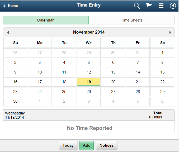

画像: モバイル時間入力ページ (カレンダー表示)
次の例では、モバイル時間入力ページ (カレンダー表示) のフィールドおよびコントロールを説明します。
勤務時間入力ページ
スマートフォンでカレンダー モードを使用している場合、特定の日を選択してその日のエントリが表示されるスクロール可能領域を表示できます。このモードでは、過去 3 か月間に入力された全てのトランザクションが、次の表示インジケータと共に表示されます。
  • 緑のチェック マークは、勤務時間レポートのステータスが送信済またはそれ以降 (承認済、処理済など) であることを示します。
  • オレンジの丸は、その日の時間が入力および保存されているものの、送信されていないことを示します。
カレンダー モードは、毎日時間を入力するユーザーで、スマートフォンのカレンダーを使用して操作することを好むユーザーに最適です。
カレンダー モードでアクセスすると、現在の日付がデフォルトの日付となり、白で反転表示されます。別の日付を選択すると、現在の日付が黄色で、選択した日付が白で反転表示されます。
カレンダー モードでは次のボタンを使用します。
ボタンまたはフィールド
説明
通知
[通知] ボタンをタップすると、時間入力通知を表示するモーダル ウィンドウにアクセスします。
追加
[追加] ボタンをタップすると時間を追加します。カレンダー モードの場合、システムでは青で反転表示された日付が使用され、その日に新規行が追加されて、時間を入力できます。
今日
[今日] をタップすると、現在の日付が選択日付になります。
[カレンダー] または [タイムシート] のトグル
[カレンダー] または [タイムシート] をタップすると、この 2 つの入力モードを切り替えます。
送信
[送信] ボタンをタップすると、時間入力を送信します。このボタンは、カレンダー モードの場合の日次タイムシートに対してのみ表示されます。週次タイムシートや月次タイムシートなど、他のタイムシート タイプを使用している場合、時間を送信するにはタイムシート モードにアクセスする必要があります。
スクロール可能領域
カレンダー モードの場合、スマートフォンのスクロール可能領域に、選択された日の全ての時間入力行がリストされます。行をタップするとそのエントリの詳細にアクセスでき、行をスワイプすると削除ボタンを表示できます。削除可能なのは承認待ちおよび未提出の行のみです。

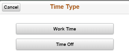

カレンダー モードでの時間の追加
カレンダー モードで時間を追加するには、プラス記号のボタンをタップします。2 つのボタンが表示されます。
  • プロジェクトベースの時間を入力するには [勤務時間] を選択します。
  • 仕事をしていない日を入力するには [休暇] を選択します。
画像: 時間タイプ ページ
次の例では、時間タイプ ページのフィールドおよびコントロールを説明します。
時間タイプ ページ

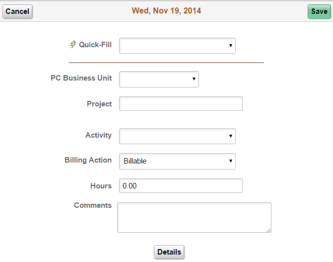

カレンダー モードでの勤務時間詳細の入力
カレンダー モードで [勤務時間] が選択された場合、このページを使用して時間詳細を入力します。
画像: 勤務時間入力ページ - 勤務時間
次の例では、[勤務時間] が選択されたときの勤務時間入力ページのフィールドおよびコントロールを説明します。
勤務時間入力 - 勤務時間ページ
勤務時間入力ページには次のボタンとフィールドがあります。

クイック入力
[クイック入力] ドロップダウン リストのオプションを選択します。最大 4 つのお気に入りテンプレートおよび最近のタイムシート 4 つが表示されます。
定番: 従業員プロファイル - ユーザー デフォルト ページの [勤務時間デフォルト] セクションで設定されています。[勤務時間デフォルト] セクションに入力されているフィールドがデフォルトで表示されます。これらのフィールドには、[国]、[都道府県]、[支出地]、[請求タイプ]、[プロジェクト チャートフィールドの表示] オプション、および [勤務時間のプロジェクト デフォルト] グリッドに入力された全てのフィールドが含まれます。時間数がデフォルトで [時間数] フィールドから表示されます。
最近のアイテム: システムにより最近のプロジェクトおよびアクティビティの組合せが表示されます。最近のタイムシートから、[プロジェクト原価管理ビジネス ユニット]、[プロジェクト]、[アクティビティ]、[リソース タイプ]、[リソース カテゴリ]、[リソース サブカテゴリ]、[所在地]、[一般会計ビジネス ユニット]、[部門] および [資金] の各フィールドがコピーされます (入力されている場合)。前のタイムシートから時間はコピーされません。
プロジェクト コスト管理ユニット
プロジェクト チームの適用が PeopleSoft プロジェクト コスト管理でアクティブ化されている場合、ドロップダウン リスト ボックスが表示されます。これはプロジェクト コスト管理オプション ページの [チーム適用] セクションで実行されます。
プロジェクトおよびアクティビティ
経費管理定義 - ビジネス ユニット ページの [時間グリッドの表示]、[プロジェクト時間オプション] セクションで選択された [プロジェクト チャートフィールドの表示] オプションに基づいてプロジェクト ID またはプロジェクト名称が表示されます。オプションにはコードおよび名称が含まれます。この表示オプションは、従業員プロファイル - ユーザー デフォルト ページの [勤務時間デフォルト] セクションで上書きできます。
さらに、自由形式のテキストを入力できます。
ソース タイプ、カテゴリおよびサブカテゴリ
ドロップダウン リストが表示されます。
これらのフィールドは、従業員権限テンプレートでそのロールに対して表示するよう選択されていない限り、非表示になっています。
請求アクション
ドロップダウン リストが表示され、[請求可能]、[請求対象外] および [内部] のいずれかから選択できます。
時間
その日の勤務時間数を入力します。
詳細
[詳細] ボタンをタップすると、モーダル ウィンドウにアクセスします。このウィンドウには、GL BU (一般会計ビジネス ユニット)、部門、資金、国、都道府県/州、支出地、ソース タイプ、カテゴリおよびサブカテゴリのフィールドが表示されます。

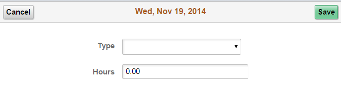

カレンダー モードでの休暇の入力
カレンダー モードで [休暇] が選択された場合、このページを使用して時間詳細を入力します。
画像: 勤務時間入力ページ - 休暇
次の例では、[休暇] が選択されたときの勤務時間入力ページのフィールドおよびコントロールを説明します。
勤務時間入力 - 休暇ページ
(カレンダー モードで [休暇] が選択された場合の) 勤務時間入力ページには次のボタンとフィールドがあります。

タイプ
勤務時間レポート コード ページに追加された組織のセットID のオプションが表示されるドロップダウン リストが表示されます。

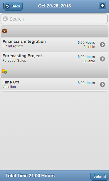

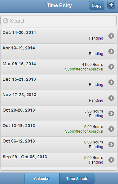

タイムシート モードを使用すると、作成された全てのタイムシートをスクロール可能リストに表示できます。このリストにはタイムシートのステータスも表示されます。いずれかの行をタップしてタイムシートの詳細を表示できます。このモードでは、週次、隔月、または月次のタイムシート オプションを使用している場合は過去 3 か月に入力された全てのタイムシートが、日次のタイムシート オプションを使用している場合は過去 3 週間に入力された全てのタイムシートが表示されます。
送信済 (以降) のステータスのタイムシートにアクセスすると、読み取り専用としてそのタイムシートが表示されます。保留中のタイムシートが編集可能です。ただし、前期間調整 (タイムシートが PeopleSoft プロジェクト コスト管理により処理された後に可能) を行う権限がある場合、送信済のタイムシートにアクセスして変更を加えることができます。
画像: タイムシート リスト
次の例では、タイムシート リストのフィールドおよびコントロールを説明します。
タイムシート リスト

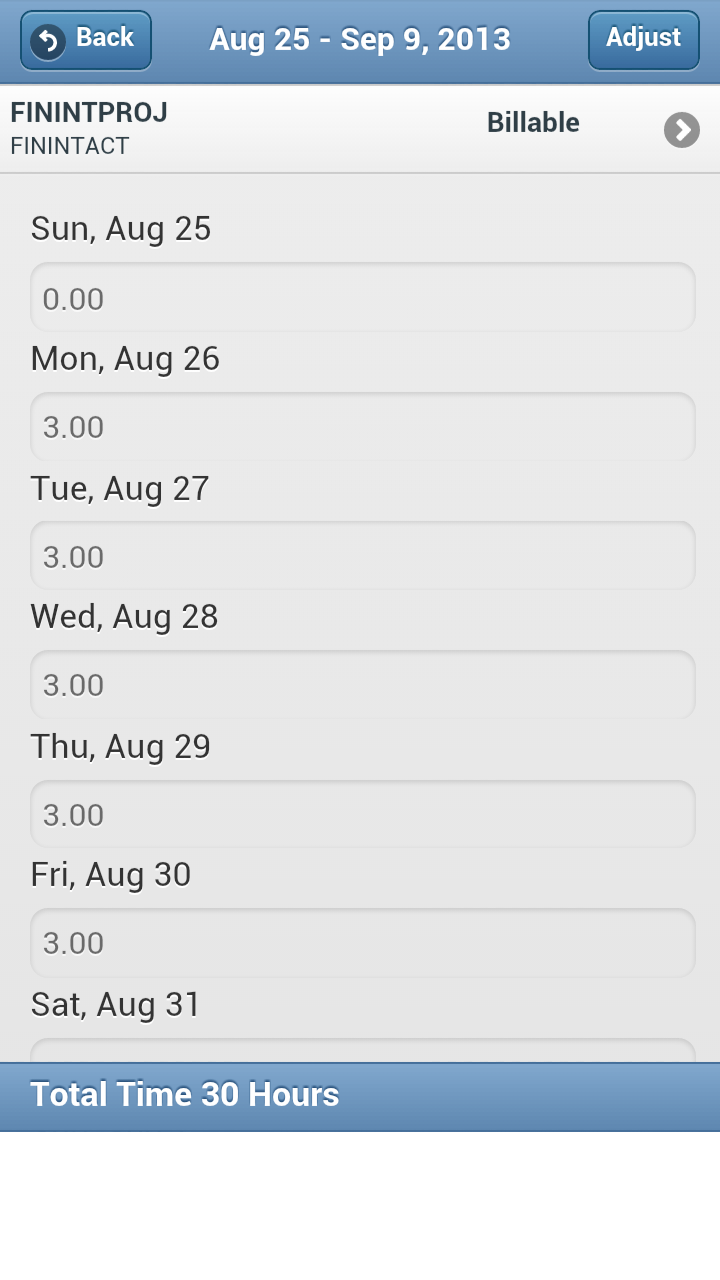

既存のタイムシートの表示
既存のタイムシートを表示するには、タイムシート リストの行をタップします。このページを使用して、ある期間の既存のタイムシートを表示します。
画像: タイムシート期間表示
次の例では、タイムシート期間表示のフィールドおよびコントロールを説明します。このページのフィールドおよびコントロールの定義は後で説明します。
タイムシート期間表示
次のボタンを使用します。

プロジェクト、アクティビティ、時間 および 請求アクション
プロジェクト、アクティビティ、時間および請求アクションを表示します。
プロジェクトおよびアクティビティのフィールドについては、システムにより、経費管理定義 - ビジネス ユニット ページの [時間グリッドの表示]、[プロジェクト時間オプション] セクションで選択された [プロジェクト チャートフィールドの表示] オプションに基づいて ID または名称が表示されます。オプションにはコードおよび名称が含まれます。
送信
[送信] ボタンをタップすると、時間入力を送信します。確認ウィンドウが表示され、[はい] をタップしてタイムシートを送信するか、[いいえ] をタップして送信をキャンセルできます。
このボタンは、タイムシートが保留中ステータスの場合にのみ表示されます。

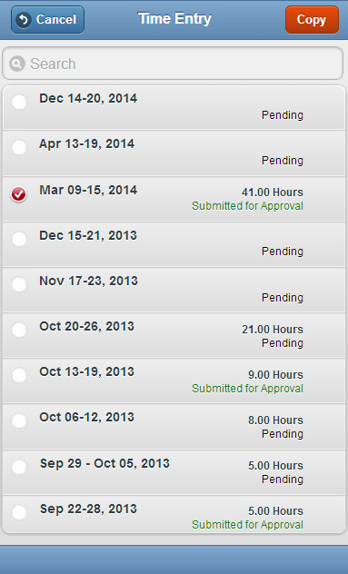

前のタイムシートからのコピー
前のタイムシートからコピーしてタイムシートを追加するには、次の手順に従います。
  1. 前に入力したタイムシートにタイムシート リストからアクセスします。
  2. 既存のタイムシートを 2 秒間押したままにします。
    [コピー] ボタンが表示されます。
  3. [コピー] ボタンをタップします。
    カレンダーが表示されます。
  4. 「タイムシート モードでの時間の追加」手順のステップ 2 を続行します。
画像: タイムシート表示 - [コピー] ボタン
次の例では、タイムシート表示 - [コピー] ボタンのフィールドおよびコントロールを説明します。

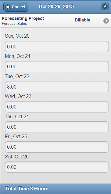

タイムシート モードでの勤務時間詳細の入力
このページを使用して、タイムシート モードで時間詳細を入力します。
画像: 勤務時間入力ページ - タイムシート モード
次の例では、時間入力ページ - タイムシート モードのフィールドおよびコントロールを説明します。このページのフィールドおよびコントロールの定義は後で説明します。
タイムシート モードの勤務時間入力ページは、組織のタイムシート オプション (日次、週次、隔月または月次) に基づいており、スクロール可能領域となっています。組織のタイムシート オプションは、PeopleSoft 経費管理の経費管理定義 - ビジネス ユニット ページにある勤務時間レポート オプション セクションで決定されます。
次のボタンを使用します。

プロジェクト、アクティビティ、請求アクション
プロジェクト、アクティビティおよび請求アクションを表示します。
右向き矢印
右向き矢印をタップすると、プロジェクト情報を表示または編集できます。

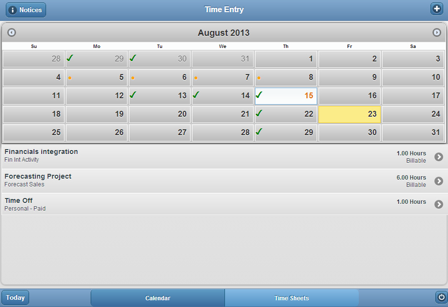

画像: カレンダー表示 - タブレット
次の例では、カレンダー表示 - タブレットのフィールドおよびコントロールを説明します。
カレンダー表示 - タブレット
