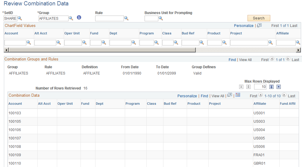

組合せデータ確認ページ (COMBO_INQ) を使用して、組合せテーブルの内容を問い合わせ、有効な組合せを確認します。
ワイルドカード文字として % を使用します。
画像: 組合せデータ確認ページ
次の例では、組合せデータ確認ページのフィールドおよびコントロールを説明します。このページのフィールドおよびコントロールの定義は後で説明します。
組合せデータ確認ページ
フィールドまたはコントロール
定義
セットIDとグループ
これらは必須フィールドです。問い合わせるセットID と組合せグループを選択します。ここで [検索] ボタンをクリックすると、入力したセットID とグループの全ての組合せデータが表示されます。
情報のみアイコン
[情報のみ] ボタンをクリックすると、組合せグループの詳細が表示されます。
ルール
特定の組合せルールを選択することで、クエリーから返される結果をさらに絞り込むことができます。
プロンプト ビジネス ユニット
チャートフィールドのプロンプトの正しいセットID を提供するビジネス ユニットを入力します。このフィールドにビジネス ユニットを入力してもクエリーをさらに絞り込む条件が提供されるわけではありませんが、組合せデータのセットID と関連するチャートフィールドのセットID は異なる場合があるため、これを入力する必要があります。
勘定科目、代替勘定科目、業務ユニット、資金、部門、プログラム コード、クラス、予算参照、製品、プロジェクト、関係会社、関係会社 - 資金、関係会社 - 業務ユニット、台帳コード、ステータス、または通貨
特定のチャートフィールド値に制限することでクエリーをさらに絞り込みます。
検索
[検索] ボタンをクリックして、検索条件に基づいて値組合せのリストを取得します。
[最初]、[最後]、次へ、前への各ボタンを使用して、取得した特定の行にナビゲートできます。[最大表示行数] フィールドを使用して、返される行の数を増減させることもできます。
