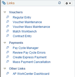

[リンク] ページレット (<Application Code>_WC_INIT) を使用して、ユーザーのロールにとって関心があるページやその他の領域への追加のリンクにアクセスします。
ナビゲーション
[リンク] セクションを開きます。
画像: 例: [リンク] ページレット
次の例では、[リンク] ページレットのフィールドおよびコントロールを説明します。
![例: [リンク] ページレット](img/i-13cd3337n-7b45.png)
リンク
フィールドまたはコントロール |
定義 |
[ページレット設定] アイコンをクリックしてオプションを選択することで、次のことができます。
オプションを再ロードするのに使用します。 |
[新規ウィンドウ] アイコンをクリックすると、リンクを新規ウィンドウに起動します。 |

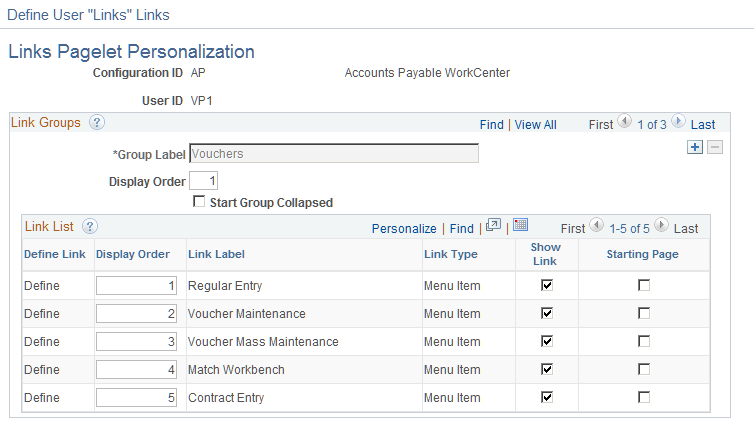

ユーザー "リンク" のリンクの定義 - リンク ページレットのパーソナル設定ページ (FSPC_USER_LINK) を使用して、エンド ユーザーとして [リンク] ページレットをパーソナル設定します。
ナビゲーション
[リンク] ページレットで、[ページレット設定] アイコンをクリックします。[パーソナル設定] を選択します。
画像: ユーザー "リンク" のリンクの定義 - リンク ページレットのパーソナル設定 ページ
次の例では、ユーザー "リンク" のリンクの定義 - リンク ページレットのパーソナル設定ページのフィールドおよびコントロールを説明します。
リンク グループ
フィールドまたはコントロール |
定義 |
| グループ ラベル |
[クエリー] ページレットに表示される [リンク] リンクのグループの説明を入力します。 |
| 追加 |
システム管理者がページレット設定 – リンク ページで [ユーザーによる追加リンクの追加を許可] チェック ボックスを選択している場合、エンド ユーザーはページの [リンク グループ] セクション内の [追加] アイコンをクリックして、他のグループ ラベルを追加して [リンク リスト] セクション内にリンクを定義できます。 |
| 表示順序 |
このグループ ラベルをページレットに表示する順序を入力します。 |
| グループを折りたたんで開始 |
選択すると、ワークセンター ページを表示したときにこのグループ ラベルを折りたたんで表示するように指定されます。 選択解除すると、ワークセンター ページを表示したときにこのグループ ラベルを展開して表示し、グループ内の全てのリンクが表示されるように指定されます。 |
リンク リスト
フィールドまたはコントロール |
定義 |
| 定義 |
クリックすると「リンクの定義 ページ」にアクセスし、リンクをメニュー アイテムまたは URL として定義できます。 |
リンクの定義ページ (FSPC_USR_LNK_SEC) を使用して、エンド ユーザーとしてリンクを定義します。
ナビゲーション
[リンク] ページレットで、[ページレット設定] アイコンをクリックします。[パーソナル設定] オプションを選択します。[リンクの定義] リンクをクリックします。
フィールドまたはコントロール |
定義 |
| リンク タイプ |
[メニュー アイテム] または [URL] を選択します。 |
| メニュー アイテムの選択 |
クリックすると、関連コンテンツの選択ページにアクセスし、ツリー ストラクチャ ビューからメニュー アイテムを選択できます。 |
| ラベル上書き |
選択すると、メニュー アイテムを選択したときに表示されるメニュー ラベルを上書きするように指定されます。 |
| ラベル |
[ラベル上書き] チェック ボックスを選択している場合にシステムで使用されるラベルを入力します。 |
