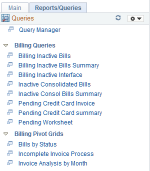

[クエリー] ページレット (<Application Code>_WC_INIT) を使用して、クエリー マネージャ、公開クエリー、非公開クエリーおよびピボット グリッドへのリンクにアクセスします。
ナビゲーション
[レポート/クエリー] タブを選択します。
画像: 例: [クエリー] ページレット
次の例では、[クエリー] ページレットのフィールドおよびコントロールを説明します。
![例: [クエリー] ページレット](img/i-13cd3337n-7b48.png)
クエリー
フィールドまたはコントロール |
定義 |
[ページレット設定] アイコンをクリックしてオプションを選択することで、次のことができます。
オプションを再ロードするのに使用します。 |
[新規ウィンドウ] アイコンをクリックすると、リンクを新規ウィンドウに起動します。 |

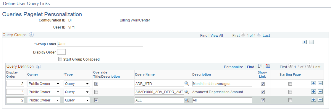

ユーザー クエリーのリンクの定義 - クエリー ページレットのパーソナル設定ページ (FSPC_USER_QUERY) を使用して、エンド ユーザーとして [クエリー] ページレットをパーソナル設定します。
ナビゲーション
[レポート/クエリー] タブを選択します。[クエリー] ページレットで、[ページレット設定] アイコンをクリックして [パーソナル設定] を選択します。
画像: ユーザー クエリーのリンクの定義 - クエリー ページレットのパーソナル設定ページ
次の例では、ユーザー クエリーのリンクの定義 - クエリー ページレットのパーソナル設定ページのフィールドおよびコントロールを説明します。このページのフィールドおよびコントロールの定義は後で説明します。
クエリー グループ
フィールドまたはコントロール |
定義 |
| グループ ラベル |
[クエリー] ページレットに表示されるクエリー リンクのグループについての説明を入力します。 |
追加リンクを追加するときにクリックします。 システム管理者がページレット設定 – クエリー ページで [ユーザーによる追加リンクの追加を許可] チェック ボックスを選択している場合、エンド ユーザーはページの [クエリー グループ] セクション内の追加アイコンをクリックできます。 |
| 表示順序 |
このグループ ラベルをページレットに表示する順序を入力します。 |
| グループを折りたたんで開始 |
選択すると、ワークセンター ページを表示したときにこのグループ ラベルを折りたたんで表示するように指定されます。 選択解除すると、ワークセンター ページを表示したときにこのグループ ラベルを展開して表示し、グループ内の全てのリンクが表示されるように指定されます。 |
クエリー定義
フィールドまたはコントロール |
定義 |
| オーナー |
[プライベート オーナー] または [パブリック オーナー] を選択します。 |
| タイプ |
[ピボット グリッド] または [クエリー] を選択します。 |
| タイトル/説明上書き |
ユーザーが追加したクエリーおよびピボット グリッドについて、クエリーの説明、ピボット グリッドのタイトルおよびクエリー ラベルを上書きするために選択します。 |
| クエリー名またはピボット グリッド名 |
クエリーまたはピボット グリッドの名前を選択します。 ピボット グリッドを設定する方法の詳細については、『PeopleTools: Pivot Grid』を参照してください。 |
