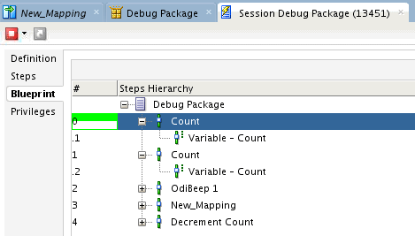

7.5 デバッグ・カーソルの使用
実行の行の前または後にカーソルを置くことができます。デバッガでは、行の前または後のカーソル位置の半分がハイライト表示されます。
図7-1に、実行の行の前にあるカーソル位置を示します。
図7-1 ステップ前のカーソル配置
図7-1の説明が続きます
「図7-1 ステップ前のカーソル配置」の説明
