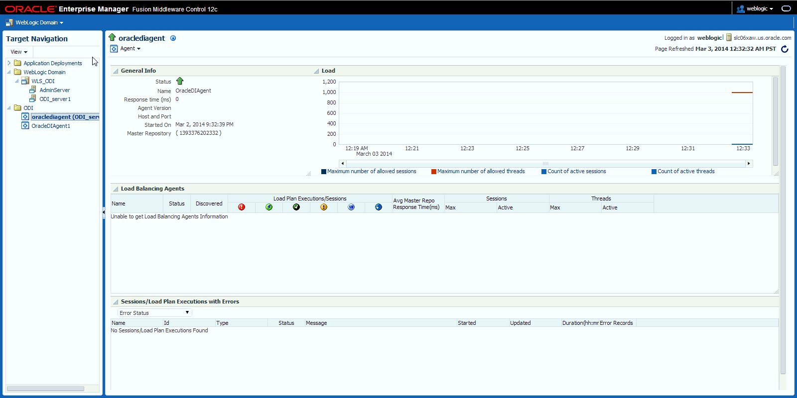

このWebインタフェースは、Oracle Fusion Middleware Controlコンソールとシームレスに統合されているため、Fusion Middlewareの管理者は、Oracle Data Integratorのコンポーネントおよびセッションの詳細にドリルダウンできます。
注意:
Fusion Middleware Control Extension for Oracle Data Integratorには、Oracle Data Integratorコンソールが必要です。この拡張によってドメイン内のOracle Data Integratorコンポーネントを検出および表示するには、Oracle Data Integratorコンソールがインストールおよび構成されている必要があります。

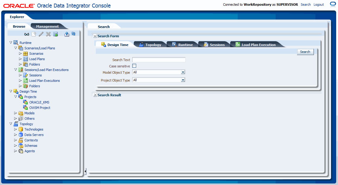

図9-1は、Oracle Data Integratorコンソールのレイアウトを示しています。
図9-1 Oracle Data Integratorコンソール
図9-1の説明が続きます
「図9-1 Oracle Data Integratorコンソール」の説明
Oracle Data Integratorコンソールでは、左側のパネルの2つのナビゲーション・タブに、現在のユーザーが使用できるオブジェクトが表示されます。
  • 「参照」タブには、参照および編集可能なリポジトリ・オブジェクトが表示されます。このタブでは、セッションおよびエラー表の管理もできます。
  • 「管理」タブは、リポジトリおよびリポジトリ接続の管理に使用します。このタブを使用できるのは、スーパーバイザ権限がある接続ユーザー、または最初のリポジトリ接続を設定するユーザーです。
右側のパネルには次のタブが表示されます。
  • 「検索」タブは常に表示可能で、接続されているリポジトリ内のオブジェクトを検索できます。
  • マスター/詳細タブは、参照または編集中のオブジェクトごとに表示されます。同時に複数のオブジェクトの参照または編集が可能であることに注意してください。
ナビゲーション・タブの上部にある検索フィールドを使用すると、ナビゲーション・タブが閉じている場合でも「検索」タブを開くことができます。

9.4.1 ODIプラグインによるOracle Fusion Middleware Controlの構成
Oracle Enterprise Manager Fusion Middleware Controlから、ODIメニュー項目を展開し、「デプロイメント」ペインでエージェント名をクリックします。
図9-2は、「デプロイメント」ペイン内のエージェントを示しています。
図9-2 Oracle Enterprise Manager Fusion Middleware Control内のODIコンソール
図9-2の説明が続きます
「図9-2 Oracle Enterprise Manager Fusion Middleware Control内のODIコンソール」の説明
注意:
エージェントが別のドメインに存在する場合、Oracle Enterprise ManagerをOracle Data Integratorコンソールで使用するには、最初にOracle Enterprise Managerの適切な資格証明ストア・エントリを作成する必要があります。詳細は、『Oracle Data Integratorのインストールと構成』のスーパーバイザ資格証明の指定に関する項を参照してください。
次のプロセスでドメインの検出が行われます。
  1. Oracle Enterprise Managerは、Oracle Data Integratorコンソールで宣言されたリポジトリ接続を解析し、このドメインで使用可能なすべてのマスター・リポジトリへの接続を試行して、それらのステータスとエージェント・リストを取得します。エージェントまたはリポジトリは、停止している場合でもOracle Enterprise Managerに表示されます。
  2. ドメイン上のすべてのエージェントがステータスとともにドメインに表示され、通知の投稿が開始されます(開始されている場合)。
注意:
Oracle Enterprise Managerが検出したURLとは異なるURLを使用して、Oracle Enterprise ManagerをOracle Data Integratorコンソールまでドリルダウンさせるには、このURLをOracle Enterprise Managerで再構成する必要があります。再構成は必須ではありませんが、Oracle Data IntegratorコンソールへのHTTPロード・バランシングにファイアウォールを使用している場合は必要になることがあります。
Oracle Enterprise Managerの使用方法の詳細は、Oracle Fusion Middlewareの管理を参照してください。
