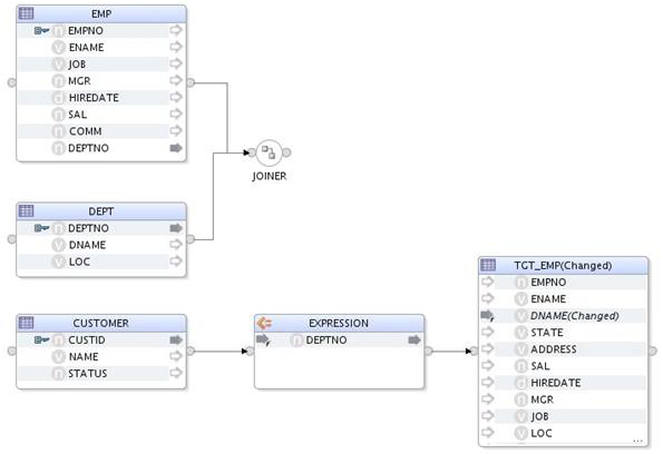

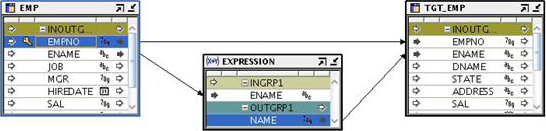

2つの演算子が同じ後の演算子に接続されている
次の図は、演算子EMPおよびEXPRESSIONの両方が同じマップ属性グループINOUTGRP1を介して演算子TGT_EMPに接続されているOWBマッピングを示しています。ODIの各入力コネクタ・ポイントには一度のみ接続できるため、これはODIで許可されていません。
特殊な移行
前の図のOWBマッピングは、次の図のODIマッピングに移行されます。

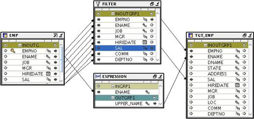

複数の演算子が同じ演算子から接続されているか、同じ演算子に接続されている
次の図は、演算子FILTERおよびEXPRESSIONの両方が同じマップ属性グループINOUTGRP1を介して演算子TGT_EMPに接続されているOWBマッピングを示しています。これはODIでは許可されていません。
特殊な移行

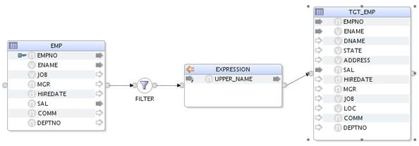

移行中、1つのみがTGT_EMPに接続されるように、FILTER演算子およびEXPRESSION演算子が結合されます。その結果、ODIマッピングはEMP > FILTER > EXPRESSION > TGT_EMPとなるか、EMP > EXPRESSION > FILTER > TGT_EMPとなります。

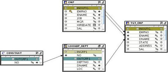

次の図は、参照演算子に手前のソース演算子がなく、定数からのみ接続されるOWBマッピングを示しています。

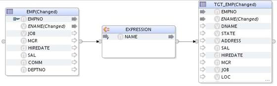

前の図のOWBマッピングは、次の図のODIマッピングに移行されます(DEPは参照演算子の参照表です)。
特殊な移行
OWBマッピングの定数演算子CONSTANTはODIのどのマップ・コンポーネントにも移行されません。かわりに、定数属性の式が移行され、その式が参照コンポーネントで設定されます。
たとえば、OWBで属性CONSTANT.OUTGRP1.NOの式が5に設定されており、LOOKUP_DEPTの参照条件がOUTGRP1.DEPTNO = INGRP1.NOの場合、移行後にODIのLOOKUP_DEPTの参照条件はDEP.DEPTNO = 5になります。

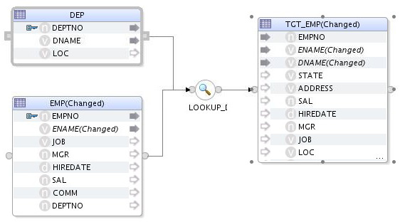

参照演算子にドライバ表がない(マッピングは無効)

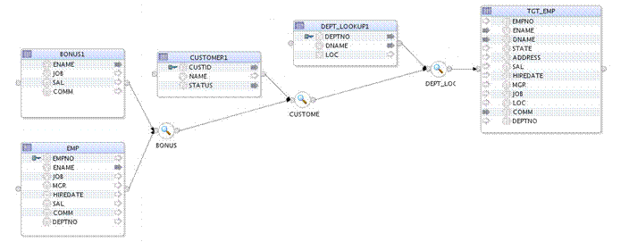

次の図は、複数の参照演算子が演算子TGT_EMPに接続されているが、一部の参照演算子にドライバ表としての手前の演算子がないOWBマッピングを示しています。このマッピングは無効ですが、これも移行されます。1つのみがTGT_EMPに接続されるように、すべての参照演算子が結合されます。
特殊な移行

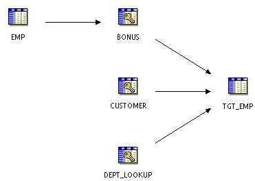

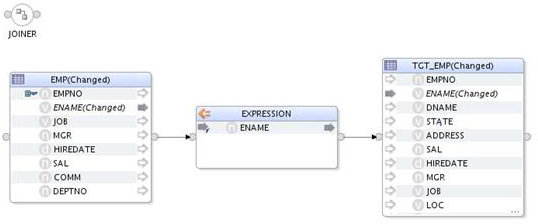

複数の演算子が同じ演算子に接続されており、その一部に手前のソースがない

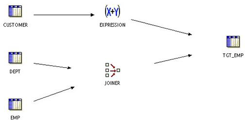

次の図は、2つの演算子が同じ演算子TGT_EMPに接続されているOWBマッピングを示しています。EXPRESSION演算子には手前のソース演算子がありますが、一方JOINER演算子にはありません。マップ・コンポーネントは1つのみODIのTGT_EMPに接続できます。その結果、手前のソース演算子のない演算子はTGT_EMPに接続されません。
特殊な移行

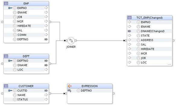

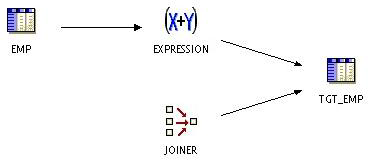

次の図は、2つの演算子が同じ演算子TGT_EMPに接続されているOWBマッピングを示しています。両方の演算子に手前の演算子があります。マップ・コンポーネントは1つのみODIのTGT_EMPに接続できます。その結果、どちらか1つの演算子はTGT_EMPに接続されません。
