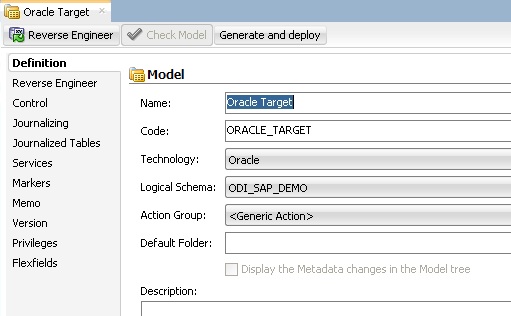

  1. デザイナに接続します。
  2. 「モデル」ツリー・ビューの「新規モデル」をクリックします。
  3. 「定義」タブで、次に示すようにモデル・パラメータを入力します。
    image018.jpgの説明が続きます
    図image018.jpgの説明

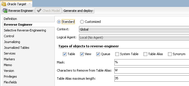

  4. 「リバース・エンジニアリング」タブで、「グローバル」コンテキストを選択します。
    image020.jpgの説明が続きます
    図image020.jpgの説明
  5. 「リバース・エンジニアリング」をクリックして、モデルを保存します。

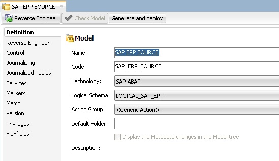

  1. 「モデル」ツリー・ビューの「新規モデル」をクリックします。
  2. 「定義」タブで、次に示すようにモデル・パラメータを入力します。SAP ABAPテクノロジおよび以前作成した論理スキーマ(この例ではLOGICAL_SAP_ERP論理スキーマ)を選択する必要があります。
    image024.jpgの説明が続きます
    図image024.jpgの説明

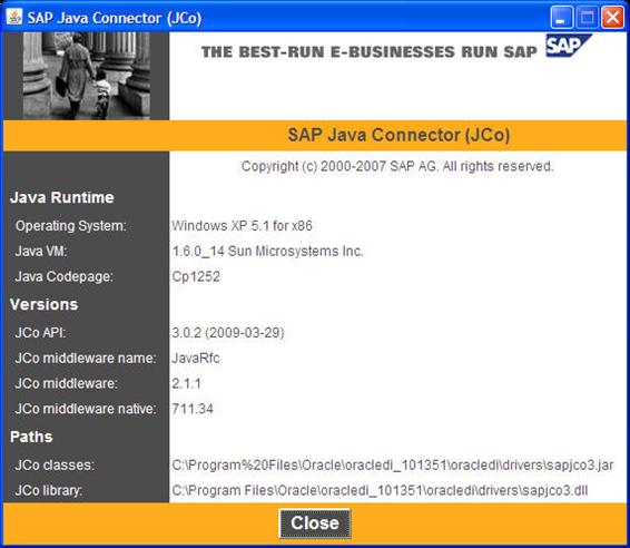

  3. 数秒以内に、次のようなSAP JCo-Aboutダイアログが表示されます。
    image026.jpgの説明が続きます
    図image026.jpgの説明
    JCoバージョン番号を検証し(詳細は「システム要件と動作要件」を参照してください)、JCoライブラリのパスが指定されていることを確認します(Windowsの場合は.dll)。該当しない場合、またはaboutダイアログにエラー・メッセージが表示された場合は、SAP JCoパッケージの説明に従ってSAP JCoインストレーションを確認してから、このテストを再実行してください。

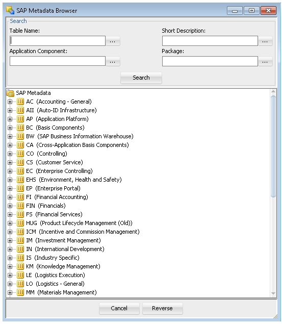

USE_GUIオプションをYesに設定した場合、RKMの「SAPメタデータ・ブラウザ」に次のようなツリー・ビューでSAPオブジェクトが表示されます。
注意:
次のダイアログが表示されない場合は、ODIオペレータおよびODIログ・メッセージで詳細を確認してください。
詳細は、『Oracle Data Integratorアプリケーション・アダプタ・ガイド』のログ・ファイルに関する項を参照してください。
image030.jpgの説明が続きます
図image030.jpgの説明
ツリー・ビュー
SAPモジュールはツリー・ビューで表示されます。現在のユーザーに対して使用可能なSAPモジュールのみが表示されます。ツリー・ビューを開くとSAP表が表示され、リバース・エンジニアリングの対象を選択できます。
ツリー・ビューで選択された表のみがリバース・エンジニアリングされます。

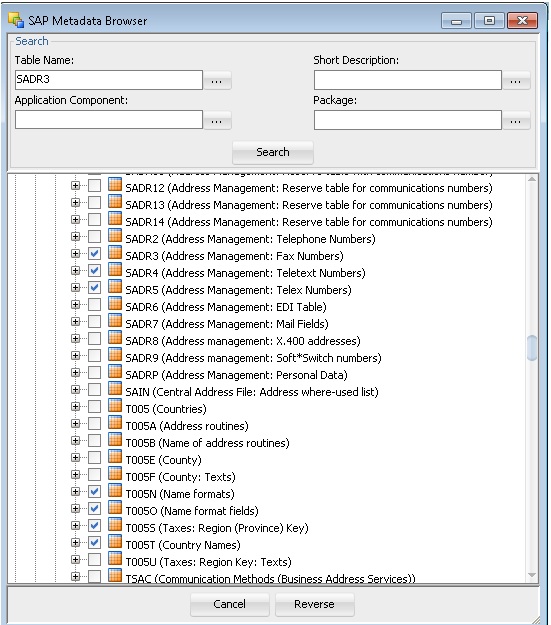

検索パネル
「検索」オプション・グループを使用すると、次の項目に基づいてブラウザで特定のオブジェクトを検索できます。
  • 表名
  • 簡単な説明
  • アプリケーション・コンポーネント
  • パッケージ
サンプルのプロジェクトでは、次のようにT005TおよびT005U国表を使用します。
  1. 「表名」フィールドにT005Tと入力して「検索」をクリックし、リバース・エンジニアリングを実行する最初の表を検索します。この表を選択します。
  2. 「表名」フィールドにT005Uと入力して「検索」をクリックし、リバース・エンジニアリングを実行する2つ目の表を検索します。この表を選択します。
  3. 「リバース」をクリックします。
  4. Oracle Data Integratorによって、選択したデータストアに対するリバース・エンジニアリング・プロセスが開始されます。リバース・エンジニアリングされたデータストアが「モデル」の下に表示されます。
