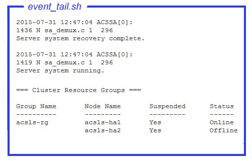

/opt/ACSLSHA/util/ 目录中的 event_tail.sh 工具可提供从任意节点到 acsss_event.log 的直接访问。即使控制权从一个节点转移到另一个节点,此工具提供的视图也会保持活动状态。除正常 ACSLS 活动外,此工具还动态跟踪 ACSLS 群集资源组 (acsls-rg) 每个状态更改,从而允许在一个节点脱机且另一个节点联机时提供一个实时视图。按如下方式从 shell 断言此工具:
# /opt/ACSLSHA/util/event_tail.sh
图 7-1 event_tail.sh 示例
周围的文本说明了 图 7-1 。

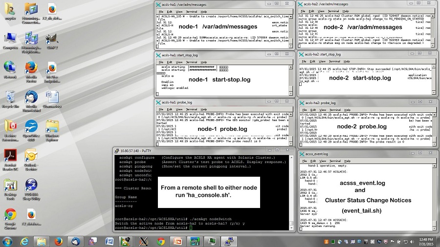

ha_console.sh 实用程序
由于一个群集配置中存在多个有利时机且群集的控制权会随着时间的推移从一个节点迁移到另一个节点,因此,始终从一个角度跟踪系统的运行活动,颇具挑战性。ha_console.sh 实用程序通过提供一个综合视图使其变得比较方便。
从远程桌面登录到 ACSLS HA 系统上的任意节点并运行
ha_console.sh
。此实用程序将查看登录身份 (who am i) 以确定用来发送 DISPLAY 的位置。直接从本地控制台或桌面系统登录到 HA 节点以查看显示内容。如果遇到问题,请查看 /opt/ACSLSHA/log 目录中 gnome-terminal.log 中的消息。
# /opt/ACSLSHA/util/ha_console.sh
此实用程序会从两个节点监视本节中提到的所有日志。它将在本地控制台屏幕启动七个 gnome 终端窗口。在屏幕上按如下方式组织窗口会非常有帮助:
图 7-2 组织 gnome 终端窗口
周围的文本说明了 图 7-2 。
在一个终端显示中,将显示整个 ACSLS 群集联合体的综合视图。
因为远程系统会将显示数据发送到本地屏幕,所以,可以在本地系统上打开 X-11 访问。在 UNIX 系统上,执行此操作的命令是 xhost +。在 Windows 系统上,必须安装 X-11 客户机软件(如 xming 或 exceed)。
如果使用 ha_console.sh 时遇到困难,您可以在本地系统针对每个节点打开多个登录会话,用于查看本节中提到的各种日志。
