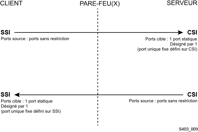

Option Firewall Security Option d'ACSLS
Si des applications clientes qui utilisent ACSLS pour le montage de bandes et la gestion de bibliothèques de bandes sont séparées d'ACSLS par un pare-feu, nous vous recommandons d'activer l'option Firewall Security Option. Même si les applications clientes ne sont pas séparées d'ACSLS par un pare-feu, l'implémentation de l'option Firewall Security Option sécurise davantage ACSLS en limitant les ports utilisés pour la communication entre ACSLS et ses applications clientes, comme illustré ci-dessous. C'est pour ces raisons que la variable statique CSI_FIREWALL_SECURE est, par défaut, définie sur TRUE dans ACSLS à partir de la version 8.1.
Le texte environnant décrit s403_009.jpg.
Pour plus d'informations, reportez-vous à l'annexe relative à l'option Firewall Security Option du guide de l'administrateur d'ACSLS.

  • Pour permettre aux applications clientes de communiquer avec ACSLS par le biais de l'ACSAPI, les ports suivants doivent être ouverts :
    • L'application cliente doit pouvoir communiquer avec le port d'écoute CSI d'ACSLS. Par défaut, il s'agit du port 30031, qui est défini par la variable statique CSI_INET_PORT.
      La commande suivante exécutée depuis le shell Unix permet d'identifier les ports utilisés par ACSLS pour écouter les demandes des clients ACSAPI :
      rpcinfo -p | egrep "300031 | 536871166"
      Les ID des ports sont listés dans le dernier champ de l'affichage.
    • Le client ACSAPI (un serveur NetBackup ou SAM-QFS par exemple) définit son port entrant fixe à l'aide de la variable d'environnement SSI_INET_PORT. Spécifiez un port compris entre 1024 et 65535, à l'exception des ports 50001 et 50004. Le serveur ACSLS doit pouvoir communiquer avec ce port.
