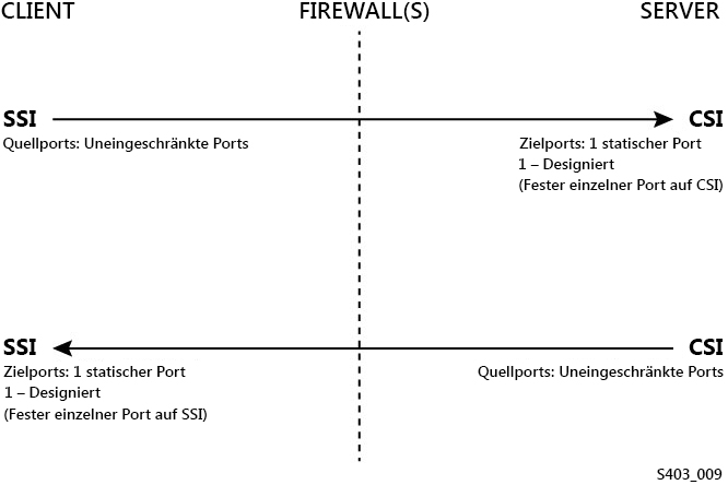

ACSLS Firewall Security-Option
Wenn Clientanwendungen, die ACSLS für das Mounten von Bändern und Verwalten von Bandbibliotheken verwenden, durch eine Firewall von ACSLS getrennt sind, wird empfohlen, die Firewall Security-Option zu aktivieren. Selbst wenn die Clientanwendungen nicht durch eine Firewall von ACSLS getrennt sind, bietet die Implementierung der Firewall Security-Option zusätzliche ACSLS-Sicherheit, indem die Ports begrenzt werden, die für die Kommunikation zwischen ACSLS und den Clientanwendungen verwendet werden (wie unten gezeigt). Deshalb ist die statische Variable CSI_FIREWALL_SECURE in ACSLS 8.1 und späteren Releases standardmäßig auf TRUE gesetzt.
Umgebender Text beschreibt s403_009.jpg.
Einzelheiten finden Sie im Anhang "Firewall Security-Option" im ACSLS-Administratorhandbuch.
