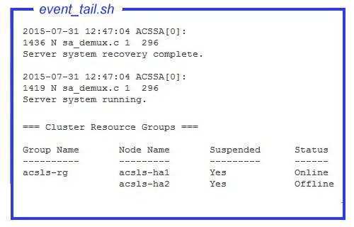

/opt/ACSLSHA/util ディレクトリのツール event_tail.sh は、どちらか一方のノードから acsss_event.log への直接アクセスを提供します。このツールから提供されるビューは、制御が 1 つのノードから別のノードに切り替わってもアクティブなままになります。通常の ACSLS アクティビティーに加えて、このツールは ACSLS Cluster リソースグループ (acsls-rg) のステータス変更を動的に追跡し、1 つのノードがオフラインになり別のノードがオンラインになるときのリアルタイムビューが可能です。このツールは次のようにシェルから発行します。
# /opt/ACSLSHA/util/event_tail.sh
図7-1 event_tail.sh の例
図7-1 については、周囲のテキストで説明しています。

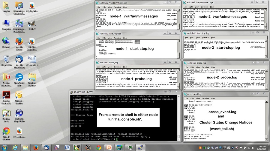

クラスタ構成には多くの視点があり、時間の経過に応じてクラスタ制御が 1 つのノードから別のノードに移行するため、システムの操作アクティビティーを単一の観点から刻一刻と追跡することが困難な場合があります。ha_console.sh ユーティリティーを使用すれば、包括的なビューをさらに簡単に提供できます。
ACSLS HA システムのいずれかのノードにリモートデスクトップからログインし、
ha_console.sh
を実行します。このユーティリティーは、ログイン ID (who am i) をチェックして表示内容の送信先を判断します。ローカルコンソールまたはデスクトップシステムから HA ノードに直接ログインし、表示を参照します。問題が発生した場合は、/opt/ACSLSHA/log ディレクトリの gnome-terminal.log 内でメッセージを探してください。
# /opt/ACSLSHA/util/ha_console.sh
このユーティリティーは、このセクションに記載されているすべてのログを両方のノードからモニターします。これはローカルのコンソール画面で 7 つの gnome-terminal ウィンドウを起動します。画面上に次のようにウィンドウを整理すると、便利なことがあります。
図7-2 gnome-terminal ウィンドウの整理
図7-2 については、周囲のテキストで説明しています。
1 つの端末表示から、ACSLS クラスタコンプレックス全体の包括的なビューが表示されます。
