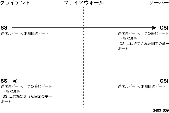

ACSAPI 経由で ACSLS と通信するクライアントアプリケーションの場合は、次のポートが開いている必要があります。
クライアントアプリケーションは、ACSLS CSI の待機ポートと通信できる必要があります。このデフォルト値は 30031 であり、CSI_INET_PORT 静的変数で設定されます。
Unix シェルから次のコマンドを使用すると、ACSAPI クライアントからの要求を待機するために ACSLS で使用されているポートを検出できます。
rpcinfo -p | egrep "300031 | 536871166"
ポート ID は、表示の最終フィールドに一覧表示されます。
ACSAPI クライアント (NetBackup サーバーや SAM-QFS サーバーなど) は、SSI_INET_PORT 環境変数を使用して固定の受信ポートを設定します。1024 - 65535 の範囲内のポート (ポート 50001 と 50004 は除く) を指定します。ACSLS サーバーは、このポートと通信できる必要があります。

ACSAPI クライアントサーバーでは、ミニイベントロガーへの AF_INET ドメインの IPC 通信およびクライアントアプリケーションから SSI への通信用に、ポート 50001 と 50004 が使用されます。クライアントアプリケーションと ACSLS 間の通信の詳細については、『ACSLS 管理者ガイド』のファイアウォールのセキュリティーオプションに関する付録を参照してください。
