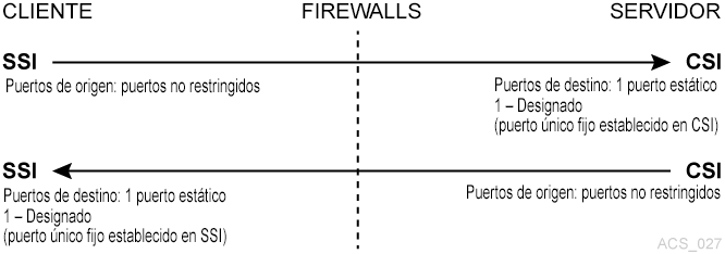

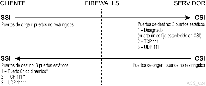

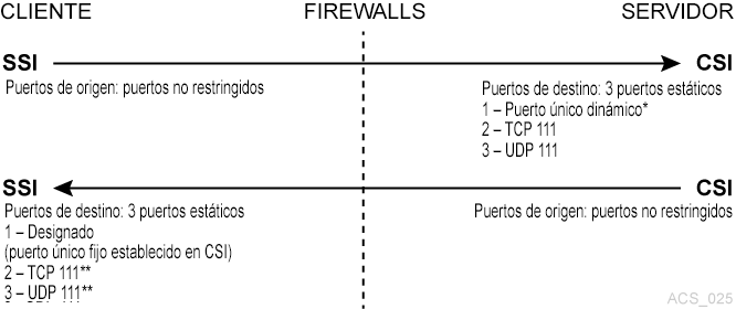

Los siguientes diagramas muestran los escenarios posibles para el funcionamiento, uso de puertos y relación de los componentes de ACSLS cuando se utilizan a través de un firewall. El objetivo es que se entiendan con el texto que se presenta (más arriba). La “SSI” en los siguientes diagramas es el componente de interfaz de red de ACSLS que se ejecuta en las comunicaciones del lado del cliente. La CSI es el componente de interfaz de red de ACSLS que se ejecuta en la plataforma ACSLS.
Nota:
El kit de herramientas 2.3 (o posterior) del desarrollador de CSC y las nuevas variables de entorno son necesarios para admitir estos escenarios.En este ejemplo, la seguridad de firewall se implementa del lado del servidor ACSLS (CSI) solamente. El kit de herramientas 2.3 (o posterior) de CSC y las nuevas variables de entorno no son necesarios para admitir este escenario.
En este ejemplo, dinámico significa que el puerto se selecciona mediante la SSI en el inicio con el rango 1024-65535. El puerto no lo designa el usuario, ni es generalmente el mismo puerto en todas las ejecuciones nuevas de la SSI (es decir, de una instancia de ejecución de SSI a la siguiente).
La CSI rara vez consulta los puertos 111 del asignador de puertos del lado de la SSI. La CSI solo accede en caso de que el número de puerto proporcionado por la SSI en su paquete de solicitud no funcione (es decir, resulte en un fallo de interfaz de red) para enviar los paquetes de respuesta de vuelta a la SSI. En este caso, como mecanismo de reintento, la CSI le consulta al asignador de puertos de la SSI el puerto que se debe usar, que está registrado con el asignador de puertos en el número de programa de la SSI.

Configure su firewall para permitir que el cliente envíe solicitudes al servidor ACSLS utilizando el puerto especificado por CSI_INET_PORT
(en el servidor ACSLS) y CSI_HOSTPORT
(en el cliente). Autorice al cliente para acceder al asignador de puertos (puerto 111) en el servidor ACSLS y a ACSLS para acceder al asignador de puertos (111) en el cliente.
En este ejemplo, la seguridad de firewall se implementa del lado del cliente (SSI) solamente. El kit de herramientas 2.3 (o posterior) de CSC y las nuevas variables de entorno son necesarios para admitir este escenario.
En este ejemplo, dinámico significa que la CSI selecciona el puerto al inicio en el rango 1024-65535, y el puerto no lo designa el usuario, ni es generalmente el mismo puerto en todas las ejecuciones nuevas de la CSI (de una instancia de un proceso de ejecución de CSI a la siguiente).
Para asegurar el sistema del cliente detrás de un firewall, necesita la siguiente configuración:
ACSLS: ACSLS debe reiniciarse después de realizar cambios.

Debe configurar los firewalls para permitir que:
El cliente envíe solicitudes al servidor ACSLS utilizando el puerto especificado por CSI_INET_PORT
(en el cliente).
El cliente acceda al asignador de puertos (puerto 111) en el servidor ACSLS.
El servidor ACSLS envíe respuestas al cliente utilizando el puerto especificado por SSI_INET_PORT
en el cliente.
El servidor ACSLS envíe consultas al asignador de puertos en el cliente utilizando el puerto 111.
En este ejemplo, tanto el cliente (SSI) como el servidor ACSLS (CSI) están implementando API de seguridad de firewall. El cliente y el servidor siguen dependiendo del asignador de puertos para la identificación de puertos. El kit de herramientas 2.3 (o posterior) de CSC y las nuevas variables de entorno son necesarios para admitir este escenario.
Figura M-3 Seguridad de firewall en el lado del servidor ACSLS y del cliente con asignador de puertos
La CSI rara vez consulta los puertos 111 del asignador de puertos del lado SSI. La CSI solo accede en caso de que el número de puerto proporcionado por la SSI en su paquete de solicitud no funcione (es decir, resulte en un fallo de interfaz de red) para enviar los paquetes de respuesta de vuelta a la SSI. En este caso, como mecanismo de reintento, la CSI le consulta al asignador de puertos de la SSI el puerto que se debe usar, que está registrado con el asignador de puertos en el número de programa de la SSI.
Para los firewalls que protegen tanto el servidor ACSLS como el cliente, necesita la siguiente configuración:
CSI_TCP_RPCSERVICE
= TRUE
CSI_UDP_RPCSERVICE
= FALSE
Sin embargo, este valor debe ser TRUE si tiene algún cliente que use UDP para comunicarse con ACSLS.
CSI_USE_PORTMAPPER
= ALWAYS (Este valor puede ser IF_DUAL_LAN_NOT_ENABLED
CSI_FIREWALL_SECURE
= TRUE
CSI_INET_PORT
= <1024-65535, no 50003> por defecto 30031
(en el cliente).
en el cliente.
En este ejemplo, tanto el cliente (SSI) como el servidor ACSLS (CSI) han implementado funciones de seguridad de firewall. El cliente y el servidor han activado la función “No Portmapper” (Sin asignador de puertos). El kit de herramientas 2.3 (o posterior) de CSC y las nuevas variables de entorno son necesarios para admitir este escenario.
Figura M-4 Seguridad de firewall en el lado del servidor ACSLS y del cliente sin asignador de puertos
Para la configuración más segura, se necesita la siguiente configuración:
CSI_TCP_RPCSERVICE
= TRUE
CSI_UDP_RPCSERVICE
= FALSE
CSI_USE_PORTMAPPER
= NEVER
CSI_FIREWALL_SECURE
= TRUE
CSI_INET_PORT
Configuración de SSI de cliente: variables de entorno que permiten que el cliente se ejecute detrás de un firewall.
CSI_TCP_RPCSERVICE
= TRUE
CSI_UDP_RPCSERVICE
= FALSE
SSI_INET_PORT
= <1024 –65535, excepto 50001 y 50004>
CSI_HOSTPORT
Debe coincidir con CSI_INET_PORT
(en el cliente).
en el cliente.
