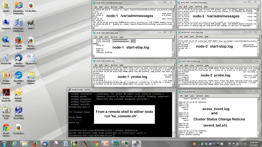

Dados los diferentes puntos de vista de una configuración en cluster y la migración del control del cluster de un nodo al otro a lo largo del tiempo, seguir la actividad operativa del sistema en todo momento desde una única perspectiva puede ser un verdadero desafío. La utilidad ha_console.sh
permite ofrecer con más facilidad una vista completa.
Inicie sesión en cada nodo del sistema ACSLS HA desde el escritorio remoto y ejecute
. Esta utilidad busca su identidad de inicio de sesión (
ha_console.shwho am i
) para determinar dónde enviar DISPLAY
. Para ver la pantalla, inicie sesión directamente desde la consola local o el sistema del escritorio en el nodo HA. Si se presenta algún problema, busque los mensajes en gnome-terminal.log
en el directorio /opt/ACSLSHA/log
# /opt/ACSLSHA/util/ha_console.sh
Esta utilidad supervisa todos los logs mencionados en esta sección desde ambos nodos. Inicia siete ventanas de terminal Gnome en la pantalla de la consola local. Puede resultar útil organizar las ventanas en la pantalla de la siguiente manera:
En una sola pantalla del terminal, se muestra una vista completa de todo el complejo de clusters ACSLS.
Dado que el sistema remoto envía datos de la pantalla a la pantalla local, abra el acceso X-11 en el sistema local. En el caso de los sistemas UNIX, el comando que permite realizar esto es xhost +
. En un sistema Windows, se debe instalar un software cliente X-11, como xming
o exceed
Si tiene alguna dificultad para usar ha_console.sh
, se pueden abrir varias sesiones de inicio de sesión desde el sistema local en cada nodo para ver los diferentes logs mencionados en esta sección.
