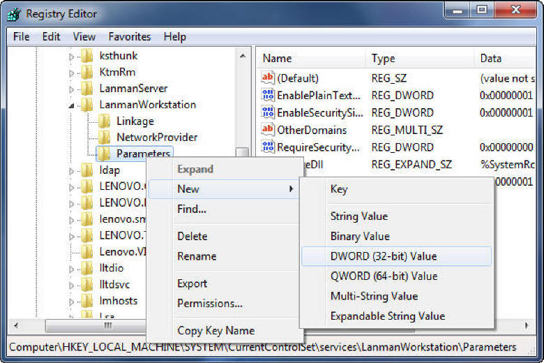

  4. Parameters(매개변수)를 마우스 오른쪽 버튼으로 누르고 다음 그림에 나와 있는 것처럼 DWORD (32-bit) Value(DWORD(32비트) 값)가 나오는 New(새로 만들기)를 선택합니다.
    그림 9-1 새 DWORD 값

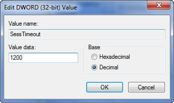

  7. Base(단위) 아래에 있는 Decimal(10진수)을 선택하고 Value Data(값 데이터) 필드에 정수 값을 입력합니다. 이 값은 새 클라이언트 시간 초과 값을 초 단위로 표시합니다.
    다음 예제에서 이 값은 1200초(20분)로 설정되어 있습니다.
    그림 9-2 Edit DWORD Value(DWORD 값 편집) 대화 상자

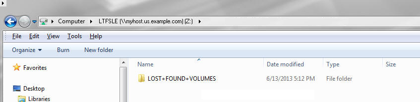

    LTFS-LE Samba 공유가 열립니다. 여기에는 다음 그림에 나와 있는 것처럼 LOST+FOUND+VOLUMES 폴더가 포함되어 있습니다.
    그림 9-3 LTFS-LE 클라이언트 LOST+FOUND+VOLUMES 폴더

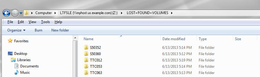

  4. LOST+FOUND+VOLUMES 폴더를 열어 LTFS-LE 볼륨 폴더를 표시합니다. 각 폴더에는 다음 그림에 표시된 것처럼 LTFS-LE 라이브러리의 LTFS 형식 볼륨이 제공됩니다.
    그림 9-4 LTFS-LE 클라이언트 볼륨

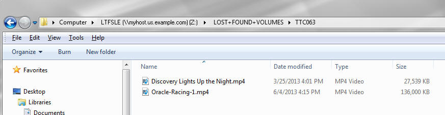

  5. 다음 그림에 표시된 것처럼 파일 컨텐츠를 표시하려면 볼륨 폴더를 엽니다.
    그림 9-5 LTFS-LE 클라이언트 파일
