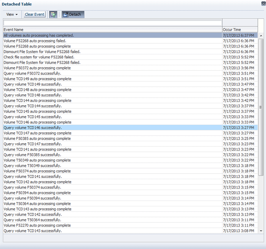

Durante la detección de la biblioteca, LTFS-LE procesa cada volumen. Como parte de este proceso, LTFS-LE realiza una comprobación del sistema de archivos.
En determinadas circunstancias, es posible que un volumen no se procese debido al timeout de la comprobación del sistema de archivos. Esto se indica en el panel Recent Events (Eventos recientes), en la página LTFS-LE BUI Dashboard (Panel de control de la BUI de LTFS-LE), como se muestra en la siguiente figura:
Figura 11-1 Timeout de la comprobación del sistema de archivos
Como se muestra en Figura 11-1, la comprobación del sistema de archivos para el volumen F52268 falló debido a que un evento de procesamiento automático se prolongó durante más de dos horas.
Esto lo indican las siguientes entradas de eventos que aparecen cerca de la parte superior de la pantalla:
Volume F52268 auto processing complete. Dismount File System for Volume F52268 failed. Check the system for volume F52268 failed. Dismount File System for Volume F52268 failed.

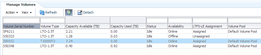

Cuando un volumen aparece "atenuado" en la página de gestión de volúmenes de la BUI de LTFS-LE, esto indica que el volumen no está disponible.
La siguiente figura muestra la página Manage Volumes (Gestionar volúmenes) de la BUI de LTFS-LE, con el volumen atenuado destacado (ISR932).
Esta condición se puede producir por los siguientes motivos:
Un usuario abre la biblioteca y elimina físicamente el medio del volumen. Cuando la biblioteca se vuelve a detectar manual o automáticamente, LTFS-LE pierde la sincronización con ACSLS. LTFS-LE marca el volumen eliminado como no disponible en su base de datos y el volumen aparece atenuado en la BUI de LTFS-LE.
El software de LTFS-LE no puede resolver errores en una cinta o una unidad de cintas. El volumen se deja en la unidad, pero LTFS-LE marca el volumen como no disponible en la base de datos y aparece atenuado en la BUI de LTFS-LE.
En ambos casos, aparece un mensaje de error en el panel de control de LTFS-LE indicando que se necesita una intervención manual para corregir el problema.
Si ocurre esta condición, realice los siguientes pasos para eliminar el volumen de la base de datos de LTFS-LE:

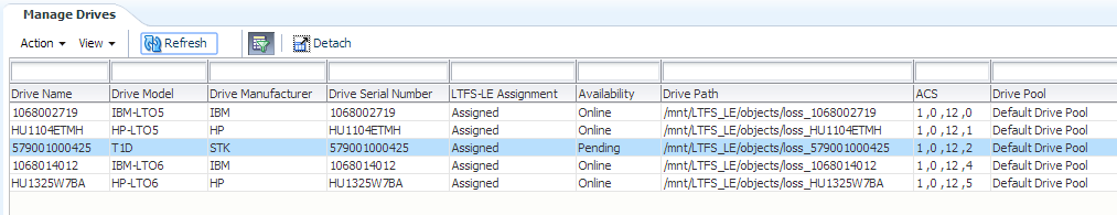

Cuando desea colocar todas las unidades de un tipo específico (por ejemplo, todas las unidades T10000C) sin conexión, es importante primero colocar todos los medios de ese tipo primero. De lo contrario, la última unidad que coincida con el tipo de unidad podría permanecer en estado de disponibilidad pendiente en la página de gestión de unidades de la BUI de LTFS-LE, como se muestra en la siguiente figura:
Como se muestra en Figura 11-3, la unidad destacada (579001000425) muestra un estado de disponibilidad pendiente y no se puede utilizar.
Si ocurre esta condición, realice los siguientes pasos para quitar la unidad del estado "pendiente":
