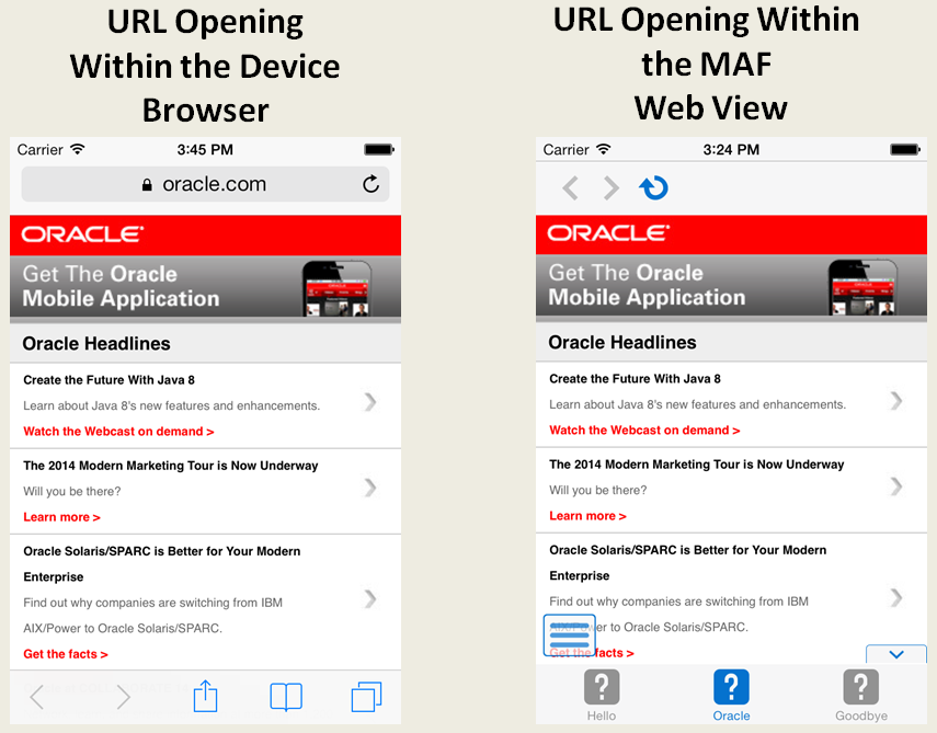

リモートで供給されるコンテンツのセキュリティを確保するために、MAFはホワイトリスト(GPS、カメラ、ファイル・システムなどの様々なデバイス・サービスにアクセスするためにアプリケーションのWebビュー内で開いているURLのレジストリ)の概念をサポートしています。Webページがホワイトリストに含まれていない(つまりホワイトリストされていない)場合は、そのかわりに、MAFのApache Cordova実装によってデバイス・ブラウザ(Safariなど)でWebページが開かれます。ホワイトリストがない場合、リモートWebページはMAF Webビュー内で開くことができないため、埋込みデバイス機能へのアクセスが制限されます。図20-2に示すように、MAF Webビュー内で開いているURLはアプリケーション機能として示されます。

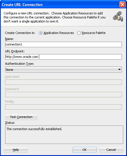

デフォルトでは、connections.xmlファイルに定義されているドメイン(モバイル・アプリケーションに定義されているすべての接続のリポジトリ)は、自動的にホワイトリストされます。リモートURLコンテンツのこれらのドメインは、図20-3に示すように、「URL接続の作成」ダイアログを使用して作成されます。MAFでは、各接続文字列からドメインを解析して、これらのドメインをホワイトリストに追加します。
図20-3 リモートURLアプリケーション機能のコンテンツを取得するための接続の作成
この図は周囲のテキストで説明しています
次に、JDeveloperは、「アプリケーション・リソース」パネルにあるconnections.xmlファイルに接続情報を入力し、さらに接続リソースも作成します。

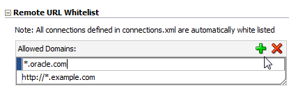

maf-application.xmlファイルにホワイトリストされたドメインを構成することで、MAFがconnections.xmlファイルから含めるドメインの他に、MAF Webビューで開くリモートURLコンテンツを有効化(または制限)できます。
20.1.4 13.1.4 ホワイトリストを作成(またはドメインを制限)する方法
図20-4に示すとおり、maf-application.xmlの「セキュリティ」ページでホワイトリストを構成します。
図20-4 ホワイトリストの構成
この図は周囲のテキストで説明しています
始める前に
モバイル・アプリケーションで構成された一部のURLが他のドメインで開かれる可能性があることに注意してください。
ホワイトリストを作成するには:
  1. maf-application.xmlファイルを開いて、「セキュリティ」タブを選択します。
  2. 「リモートURL Whitelist」セクションで「追加」をクリックし、アプリケーション機能のWebビュー内からコールできるドメインを入力します。これらのドメインには、ドメイン名にアスタリスク( * )を含めることができますが、アスタリスクを最後に置くことはできません。たとえば、*.example.comは有効ですが、*.example.*は無効です。ドメイン名の前にhttp://またはhttps://を含めることが必要な場合があります。
    注意:
    ワイルドカードのみを入力すると、Webビューではすべてのドメインをリクエストできるため、セキュリティ上のリスクを招く可能性があります。また、すべてのドメインをホワイトリストに追加すると、それらのすべてがWebビュー内で開けるのみではなく、それらのすべてがデバイスにアクセスできるようになります(そのように意図しているかどうかは無関係に)。

一部のURLは、ホワイトリスト・ドメインの一部ではない可能性のあるURLにリダイレクトされます。これらのURLは、アプリケーションのWebビューよりもデバイス・ブラウザで開かれる可能性があります。たとえば、www.oracle.com (<adfmf:domain>www.oracle.com<adfmf:domain>)をホワイトリストした場合、MAFはこのサイトのモバイル・バージョン(www.m.oracle.com)をデバイス・ブラウザに開きますが、これはモバイル・バージョンがホワイトリストを通過しないためです。図20-5は、ホワイトリストに追加されていないWebページをデバイス・ブラウザ内で開いたものを示しています。
図20-5 MAF Webビューではなくデバイス・ブラウザで開かれたWebページ
この図は周囲のテキストで説明しています
www.oracle.comをアプリケーションWebビューに開けるようにするには、第20.1.5項「ホワイトリストにドメインを追加する場合の処理」に示すように*.oracle.comまたはwww.oracle.comを指定する必要があります。

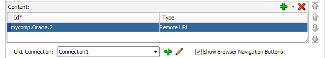

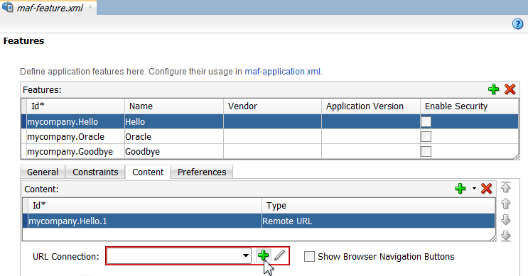

maf-feature.xmlファイルの概要エディタの「コンテンツ」タブで、ユーザーがリモート・コンテンツを移動またはリフレッシュできるようにします。
始める前に
第5.2項「アプリケーション機能のコンテンツをリモートURLまたはローカルHTMLとして定義する方法」の説明に従って、まず「リモートURL」を選択し、次にホスト・サーバーへの接続を作成することにより、リモートでホストされるアプリケーションから配信されるアプリケーション機能のコンテンツを指定します。
ドメインがホワイトリストに含まれていることを確認します。
ナビゲーション・バーを有効にするには:
  1. maf-feature.xmlファイルの「機能」表にリストされている「リモートURL」アプリケーション機能を選択します。
  2. 「コンテンツ」をクリックします。
  3. 図20-7に示すとおり、「ブラウザ・ナビゲーション・ボタンの表示」を選択します。
    図20-7 ナビゲーション・オプションの選択
    この図は周囲のテキストで説明しています
