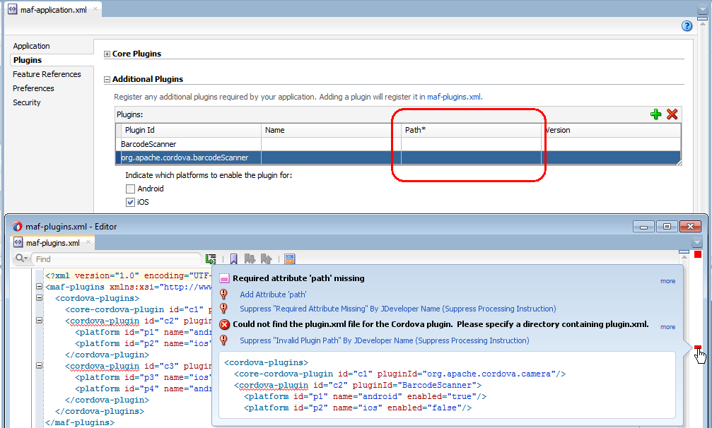

  • MAFアプリケーションのmaf-plugins.xmlファイルがプラグインを正しく参照できるように、プラグインへの相対パスが設定されていること。詳細は、『Oracle Mobile Application Frameworkでのモバイル・アプリケーションの開発』のMAFアプリケーションでの追加プラグインの登録に関する項を参照してください。
    maf-plugins.xmlファイルで、相対パスを使用してプラグインを正しく参照していない場合、maf-application.xmlファイルの概要エディタで必須入力フィールドのパス*が空になり、maf-plugins.xmlに検証失敗が表示されます(図3-1を参照)。
図3-1 プラグインへのパスが指定されていないMAFアプリケーション
この図は周囲のテキストで説明しています

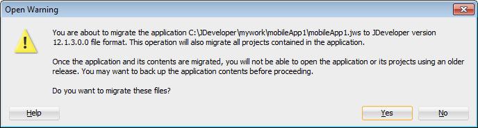

MAFでは、ADFモバイルのバージョン11.1.2.3.0および11.1.2.4.0で作成されたアプリケーションの構成が自動的に移行されます。ADFモバイル・アプリケーションのワークスペース(.jws)・ファイルを開くと、MAFでは、「警告」ダイアログ(図3-2を参照)が開いて、アプリケーションが現行バージョンでないという警告が表示され、移行を続行するか、ダイアログを閉じてファイルを閉じるかを選択するように求められます。
図3-2 「警告」ダイアログ
このイメージについては周囲のテキストで説明しています。

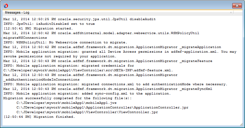

MAFでは、移行ステータスが「ログ」ウィンドウに書き込まれます(図3-3を参照)。移行プロセスで、移行するアプリケーションで古い構成サービスAPIが使用されていることが検出されると、次の警告も記録されます。
The MAF 2.0 Configuration Service API is not backwards compatible with previous
versions and cannot be migrated automatically. Refer to Section 9.3 "Migrating
the Configuration Service API" in Oracle Fusion Middleware Developing Mobile
Applications with Oracle Mobile Application Framework 2.0. for information on
migrating to the new API.
詳細は、『Oracle Mobile Application Frameworkでのモバイル・アプリケーションの開発』の構成サービスの移行に関する項を参照してください。
図3-3 移行ログ

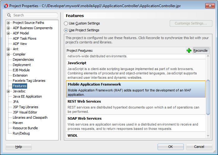

アプリケーションがADFモバイル・フレームワーク・テクノロジから移行され、モバイル・アプリケーション・フレームワーク・テクノロジがプロジェクト機能として使用されるようになります。図3-4に、モバイル・アプリケーション・フレームワーク・テクノロジを使用するアプリケーション・コントローラ・プロジェクトの「機能」ページを示します。「プロジェクト・プロパティ」→「機能」を選択して、このダイアログを表示します。
図3-4 モバイル・アプリケーション・フレームワークのプロジェクト機能
