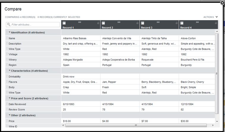

アイテムを比較するには:
  1. 比較するレコードを選択します。
    1. 比較する各アイテムのチェック・ボックスを選択します。
    2. 「アクション」「比較」を選択します。
      選択したアイテムの「比較」ダイアログが表示されます。
      4つのレコードが選択された「比較」コンポーネントの初期ビュー
      レコードを比較する場合、「比較」ダイアログには、「レコード詳細」ビューに表示されるすべての属性が表示されます。たとえば、「結果表」の行にはコンポーネント自体の属性のサブセットのみが表示されますが、「比較」ダイアログには選択したレコードの属性の完全なセットが表示されます。
      元の項目が集計されている場合、「比較」ダイアログには表示されたデータのみが含まれます。集計に使用されたディメンションは属性グループに表示され、メトリックは他のグループに表示されます。

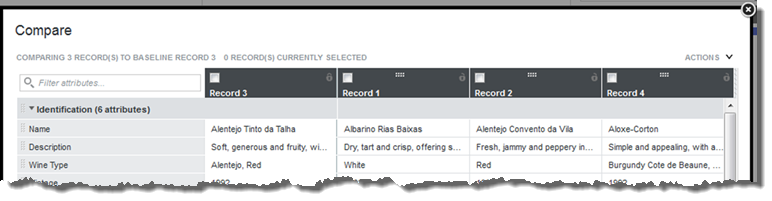

  2. オプションで、ベースライン・アイテムを選択します。
    1. ベースラインにする項目を選択するには、ヘッダー行にある鍵アイコンをクリックします。
      選択した項目は、リストの最初の列になり、移動できなくなります。鍵アイコンは、その項目がベースラインであることを示すように変更されます。別の項目がベースラインとして選択されていた場合、その項目はベースライン項目ではなくなります。
      ベースライン・レコードが選択された「比較」ダイアログ
      ベースライン以外の任意のレコードは、画面上で左右にドラッグできるため、選択したレコードを並べて比較できます。
    2. ベースライン・レコードとしての指定を解除するには、再度鍵アイコンをクリックします。
      レコード列は表の左側に留まりますが、移動できるようになります。

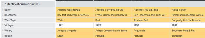

  4. 選択したアイテム間の差異を強調表示します。
    1. 「アクション」「差異を強調表示」を選択します。
      ベースラインが選択されていない場合、「比較」ダイアログには、選択したすべての項目間で異なる属性値が強調表示されます。
      ベースラインが選択されていない場合に差異が強調表示された「比較」ダイアログ
      ベースラインが存在する場合、「比較」ダイアログでは、ベースライン以外の項目で、そのベースラインの値と異なる属性値が強調表示されます。
      ベースライン・レコードが選択されている場合に差異が強調表示された「比較」ダイアログ
    2. 強調表示を解除するには、「アクション」「強調表示の非表示」を選択します。
