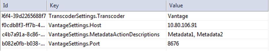

트랜스코더 설정
다음 트랜스코더 설정은 데이터베이스에서 직접 수정할 수 있습니다.
  • TranscoderSettings.Transcoder는 현재 트랜스코더 구현의 이름을 저장합니다. Vantage는 이번 릴리스에서 지원되는 유일한 트랜스코더입니다.
  • VantageSettings.Host는 Vantage SDK 서비스를 실행 중인 컴퓨터의 이름을 저장합니다.
  • VantageSettings.Port는 Vantage SDK 서비스에 사용되는 포트 번호를 저장합니다.
  • VantageSettings.MetadataActionDescriptions는 작업과 연관되어야 할 메타데이터 변수를 노출하는 작업에 대한 설명을 Vantage 워크플로우에 저장합니다.
Vantage 트랜스코더 DB 설정
