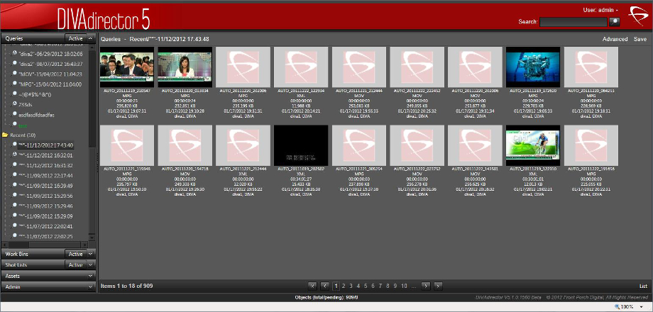

DIVAdirector UI 화면은 다음 요소로 구성됩니다.
화면 상단에 로고, 기본 검색 상자 및 로그인 정보를 표시합니다.
다음 항목을 포함하는 화면 왼쪽의 패널 모음으로 구성됩니다.
질의를 만들고 실행, 확인 및 저장할 수 있습니다. 질의는 기본(단일 키워드 검색) 또는 고급(기본 단일 키워드 검색과 함께 최대 5개의 필드에 검색 조건을 지정할 수 있음) 질의일 수 있습니다.
Work Bins(작업 공간)을 사용하여 한 곳에서 원하는 수의 비디오 클립을 구성합니다.
샷 목록에서 비디오 클립 목록을 만들고 확인 및 편집할 수 있습니다.
DIVArchive 작업과 관련된 옵션 목록을 표시합니다.
(사소한) 관리 작업을 수행할 수 있습니다.
기본 컨텐츠 영역은 화면의 주요 부분입니다. 여기에는 화면 왼쪽 탐색 트리에서 선택된 항목을 기반으로 정보가 표시됩니다.
