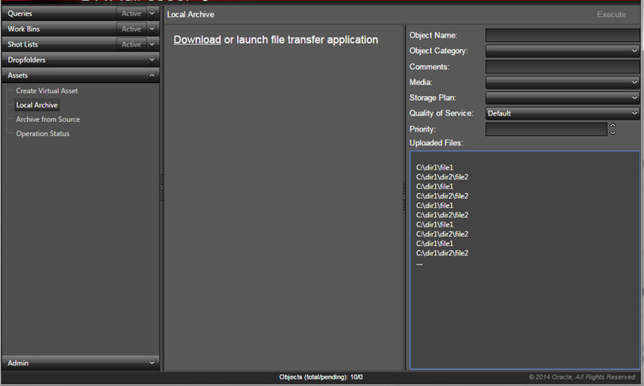

로컬 아카이브 기능을 사용하면 공유 스토리지 위치에서 DIVAdirector Server의 지정된 위치(가상 폴더)로 객체를 전송할 수 있습니다. DIVArchive는 해당 위치를 아카이브 소스로 식별합니다. 일반 아카이브 요청은 아카이브 소스로 업로드된 파일을 아카이브합니다. 다음 절차에 따라 로컬 아카이브를 수행할 수 있습니다.
화면 왼쪽에 있는 메뉴 트리의 Assets 섹션으로 이동하고 Local Archive를 누릅니다.
화면 가운데에서 제공된 링크를 사용하여 전송 응용 프로그램을 다운로드하거나 응용 프로그램(이미 설치된 경우)을 엽니다.
설치된 전송 응용 프로그램을 실행합니다.
요청되는 경우 DIVAdirector 사용자 이름 및 암호를 입력한 다음 Login을 눌러 계속합니다.

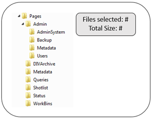

File Selection 대화 상자가 표시됩니다. 전송할 파일을 선택하고 Enter를 누릅니다.
파일 업로드가 완료된 후 통지가 전송되며 DIVAdirector Local Archive 화면 오른쪽 하단에 있는 Uploaded Files 섹션 아래에 파일이 표시됩니다.
필드에 Object Name을 입력합니다.
목록에서 Object Category를 선택합니다.
Comments 필드에 설명을 입력합니다.
필요에 따라 Media, Storage Plan, Quality of Service 및 Priority Level을 선택합니다.
주:
해당 설정이 제공되지 않을 수도 있습니다. 시스템 관리자가 Use Defaults로 설정한 경우 기본 설정이 사용됩니다. DIVAdirector Server가 버전 6.5.3보다 낮은 DIVArchive API 버전을 사용 중인 경우 Storage Plan이 사용되지 않습니다.Execute 버튼을 눌러 아카이브 프로세스를 실행합니다.
