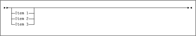

单一可选项
如果第一个项目放在基准线下方的线上,则可根据需要选择一个项目。例如:
周围的文本说明了 convention3.png。

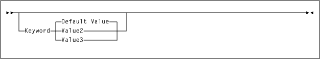

有些关键字参数提供了一堆值供选择。当这堆值中包含默认值时,则关键字和值选项将置于基准线下方以表示它们是可选的,而默认值则出现在关键字线上方。例如:
周围的文本说明了 convention5.png。
