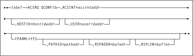

在连接时,应发出 QCONFIG 请求,以确定其他请求所需的回复数据区的大小。例如:
示例 9-1 初始连接对话
TMS                                   VM CLIENT
ICUV CONNECT     <==============>     IUCV ACCEPT
ACSRQ QCONFIG           |
IUCV SEND        <==============>     IUCV RECEIVE
                        |             Format return data
                 <==============>     IUCV REPLY
Calculate sizes         |
Store in global area    |

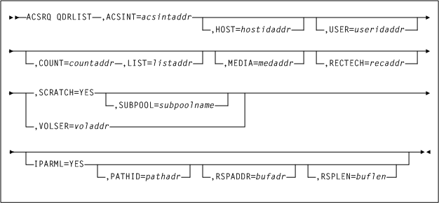

  1. TMS 分配接口使用 IUCV 消息向 VM Client 服务机发送请求:
    ACSRQ QDRLIST,VOLSER=voladr
    替代请求为:
    ACSRQ QDRLIST,VOLSER=voladr,COUNT=,LIST=
    以上请求包括 COUNT= 和 LIST= 参数。这两个参数描述了 TMS 认为符合条件的一系列设备。该信息将会传递到 VM Client。

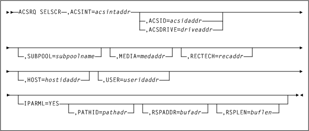

  6. 如果需要选择擦写卷,则发出:
    ACSRQ SELSCR,DRIVE=drivadr
    此命令将返回 VOLSER,并在控制数据集中将该卷标记为非擦写,或者指明没有可用的擦写卷。

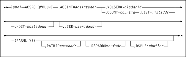

  2. 消息接口可能会使用 IUCV 消息向 VM Client 服务机发送请求以获取位置信息。
    ACSRQ QVOLUME,VOLSER=voladr
  3. 消息接口等待 IUCV REPLY
  4. VM Client 确定卷的状态、添加位置数据,并发出 IUCV REPLY。如果从分配例程保留了卷状态信息,则可以省略前四个步骤。

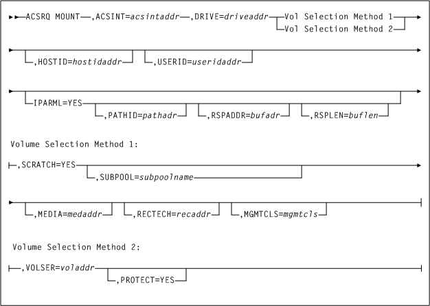

  5. 如果卷在 TapePlex 中,则操作员消息接口会使用 IUCV 消息向服务机发送请求,指定要挂载的卷和要使用的磁带机。
    ACSRQ MOUNT,VOLSER=volser,DRIVE=drivadr,PROTECT=
  6. 消息接口等待 IUCV REPLY
  7. VM Client MOUNT 例程请求服务器执行挂载、设置成功/失败响应的格式,并发出回复。起源消息的 IUCV REPLY 由 SLX 宏映射。

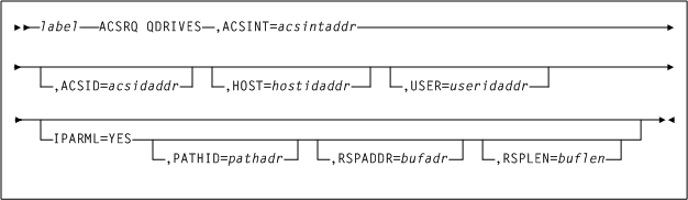

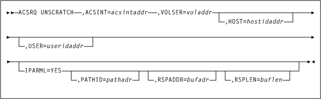

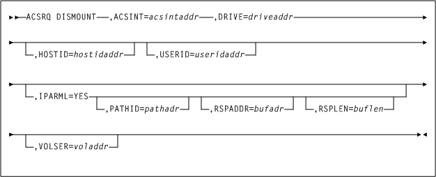

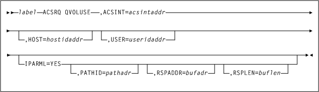

ACSRQ 宏
磁带管理系统接口使用 ACSRQ 调用宏准备 IUCV 消息,此消息中包含对 VM Client 的请求。ACSRQ 宏将控制权返还给其调用方后,TMS 例程必须发出 IUCV SEND。
ACSRQ 请求
用于与磁带库交互的请求类型包括:
  • 查询信息
  • 设置环境参数
  • 卷处理
通过 ACSRQ 宏指令调用所有 VM Client 请求。一般来说,指定要执行的函数的名称、要发送的数据区的地址 (ACSINT) 以及所需的其他关键字参数。

DISMOUNT
DISMOUNT 请求会导致从特定磁带机中移除磁带。磁带库磁带将会移至 LSM 单元(由 HSC 选择),并且可用于满足将来的请求。虚拟卷仍驻留在 VTSS 中,并且使用 MGMTCLAS 定义来确定迁移、复制和缓冲区驻留策略。
注意事项
DISMOUNT 请求成功与否取决于卷是否已收到 REWIND/UNLOAD CCW。如果磁带机尚未收到 REWIND/UNLOAD CCW,则 DISMOUNT 请求将会中止。
DISMOUNT 请求可能会取消之前对同一磁带机的 MOUNT 请求。
语法
下图显示了 ACSRQ DISMOUNT 请求的语法:
图 9-2 ACSRQ DISMOUNT 请求语法
周围的文本说明了 图 9-2 。
参数
ACINT=acsintaddr
指定正在发送至 VM Client 服务机的数据区的地址。此参数是必需参数。
acsintaddr 是 RX 类型的数据地址或包含该数据地址的寄存器编号。ACSRQ 在填充数据时引用此地址处的 ACSINT。
DRIVE=driveaddr
指定应从中卸载卷的磁带机。此参数是必需参数。
driveaddr 是 2 字节磁带机规格的地址 (ccua)。指定 RX 类型的数据地址或包含该数据地址的寄存器编号。
HOSTID=hostidaddr
(可选)指定一个向左对齐且用空格填补的八字符主机 ID 的地址。如果未指定此参数,则使用执行请求的主机 ID。
hostidaddr 是 RX 类型的主机 ID 地址或包含该主机 ID 地址的寄存器 (2) - (12)。
IPARML=YES
(可选)指定请求者已建立到 IUCV IPARML 的可寻址性并且已初始化 IPARML。
PATHID=pathadr
(可选)指定磁带库服务机的 2 字节 IUCV 路径 ID 的地址。
pathadr 是 RX 类型的数据地址或包含该数据地址的寄存器编号。该数据用在 IUCV SEND PATHID 语句中。
仅当指定 IPARML=YES 时,PATHID 才有效。如果未指定 PATHID,则后续 IUCV SEND 必须指定它。
RSPADDR=bufadr
(可选)指定 IUCV 应答缓冲区的地址。
bufadr 是 RX 类型的数据地址或包含该数据地址的寄存器编号。该数据用在 IUCV SEND ANSBUF 语句中。
仅当指定 IPARML=YES 时,RSPADDR 才有效。如果未指定 RSPADDR,则后续 IUCV SEND 必须指定它。
RSPLEN=buflen
(可选)指定 IUCV 应答缓冲区长度的地址。
buflen 是 RX 类型的 2 字节字段地址或包含该数据地址的寄存器编号。该数据用在 IUCV SEND ANSLEN 语句中。
仅当指定 IPARML=YES 时,RSPLEN 才有效。如果未指定 RSPLEN,则后续 IUCV SEND 必须指定它。响应长度必须至少为 QCONFIG 在 SLXZDISM 中返回的值。
USER=useridaddr
(可选)指定与请求的控制台 ID 关联的 8 字节用户 ID。
useridaddr 是 RX 类型的数据地址或包含该数据地址的寄存器编号。
如果未指定 USER,则使用执行请求的用户 ID。
VOLSER=voladdr
(可选)指定要卸载的卷的 VOLSER。
voladdr 是 6 个字符的卷标签的地址,它是 RX 类型的数据地址或包含该数据地址的寄存器编号。
如果挂载的卷具有不同的 VOLSER,将会发生错误。
请求响应
与请求关联的所有磁带移动都已完成后,会生成 DISMOUNT 请求的响应。响应包含回复标头和消息文本元素。回复标头中的原因代码 (SLXSRC) 是一个二进制消息编号,指示 DISMOUNT 请求完成后发出的 HSC 消息。消息文本元素包含由原因代码指定的完整消息文本。
有关 SLX 宏的信息,请参见SLX 宏映射。

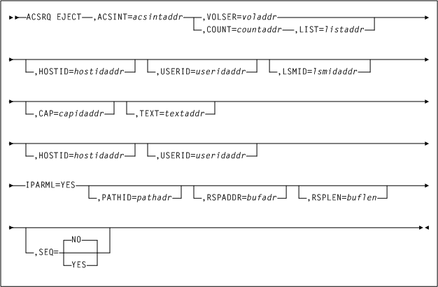

EJECT
EJECT 请求发起从磁带库中移除一个或多个(最多 500 个)磁带的操作。磁带从 LSM 单元移至最高优先级的 CAP 或移至在请求中指定的 CAP,以便操作员可以检索到它们。
注意事项
如果请求的是弹出虚拟卷或未在控制数据集中定义的卷,那么将此请求视为无效。
响应的长度可能差别很大,具体取决于在请求中指定的卷数。QCONFIG 请求的响应中有几个值可用来确定特定 EJECT 请求的适当应答缓冲区长度。这些值包括:
  • SLXZEJC1 包含单个卷的 EJECT 响应的长度。当 EJECT 请求指定了 VOLSER= 或 COUNT=1 时,对应答缓冲区长度使用此值。
  • SLXXVOLL 包含单个卷信息元素的长度,SLXXMSGL 包含单个消息文本元素的长度。如果 EJECT 请求指定了 COUNT=n,则使用以下公式计算应答缓冲区长度:(((n-1)*(SLXXVOLL+SLXXMSGL))+SLXZEJC1)。
  • 当在请求列表中指定了最大 VOLSER 数(500 个)时,SLXZEJCT 包含 EJECT 响应的长度。当无法使用以上公式且当请求者有条件投入大量的存储(大约 78KB)来满足请求时,对应答缓冲区长度使用此值。
语法
下图显示了 ACSRQ EJECT 请求的语法:
图 9-3 ACSRQ EJECT 请求语法
周围的文本说明了 图 9-3 。
参数
ACSINT=acsintaddr
CAP=capidaddr
(可选)指定用于满足请求的 CAP 的地址。
capidaddr 是 RX 类型的数据地址或包含该数据地址的寄存器编号。
格式为 AALLCC00,其中 AA 是 ACS 编号(00-99,十进制),LL 是 LSM 编号(00-99,十进制),CC 是十进制的 CAP 编号。这些标识符始终后跟 00。
COUNT=countaddr
(可选)指定一个 2 字节字段的地址,该字段包含由 LIST 参数指定的列表中的 VOLSER 数。
countaddr 是 RX 类型的数据地址或包含该数据地址的寄存器编号。
COUNT 必须与 LIST 参数一起使用,而与 VOLSER 参数互斥。
HOSTID=hostidaddr
IPARML=YES
LIST=listaddr
(可选)指定元素列表的地址。
listaddr 是 RX 类型的数据地址或包含该数据地址的寄存器编号。此列表中的每个元素都是 6 字节 VOLSER。
此参数的特殊形式 LIST=* 向 ACSRQ 表明:列表已附加至 ACSINT 数据区,无需移动。
LIST 必须与 COUNT 参数一起使用,而与 VOLSER 参数互斥。
LSMID=lsmidaddr
(可选)指定从中弹出卷的 LSMid 的地址。如果 CAP 不在指定的 LSM 中,则请求失败。如果用户未指定 LSM,则 HSC 会在列表中第一个卷的 ACS 中选择一个 CAPid。LSMid 的格式为 AALL,其中 AA 是 ACS 编号(十进制),LL 是 LSM 编号(十进制)。例如,0102 表示 ACS 编号为 01,LSM 编号为 02。
lsmidaddr 是 RX 类型的数据地址或包含 LSMid 地址的寄存器编号。
PATHID=pathadr
RSPADDR=bufadr
RSPLEN=buflen
SEQ=NO|YES
(可选)指定 CAP 弹出处理是按顺序还是按与起始位置的距离填充 CAP 单元。
  • NO 指定 EJECT 进程按起始位置对请求的卷排序。EJECT 按照卷起始位置与 CAP 的距离填充 CAP 或磁带盒(针对 SL8500),也就是说,最先弹出最靠近 CAP 的卷。
  • YES 指定 EJECT 进程从最高的可用 CAP 单元开始在 CAP 中放置磁带,按顺序继续下去。
注:
SEQ 参数对于所有 LSM 类型均有效,但是主要用于 SL8500 环境。如果其他 LSM 类型需要按顺序操作,则必须编写代码 SEQ=YES。
TEXT=textaddr
(可选)指定与请求关联的 32 个字符的文本字符串。
textaddr 是 RX 类型的数据地址或包含该数据地址的寄存器编号。
USERID=userisaddr
VOLSER=voladdr
(可选)指定 6 字符卷标签的地址。
voladdr 是 RX 类型的数据地址或包含该数据地址的寄存器编号。
VOLSER 与 LIST 和 COUNT 参数互斥。要么指定 VOLSER,要么指定 LIST 和 COUNT。
请求响应
EJECT 请求的响应包含一个回复标头和一个卷信息元素,对于在请求中指定的每个 VOLSER,还会包含一个消息文本元素。卷信息元素和消息文本元素出现的顺序与请求中的 VOLSER 相同。
MOUNT
MOUNT 请求会导致将磁带挂载到特定磁带机上。
注意事项
如果 MOUNT 请求定向到的磁带机包含一个取消装入的磁带,将发生自动卸载。
语法
下图显示了 ACSRQ MOUNT 请求的语法:
图 9-4 ACSRQ MOUNT 请求语法
周围的文本说明了 图 9-4 。
参数
ACSRQ MOUNT 请求包括以下参数:
ACSINT=acsintaddr
DRIVE=driveaddr
指定要将磁带挂载到的磁带机,它是 2 字节磁带机规格的地址 (ccua)。此参数是必需参数。
driveaddr 是 RX 类型的数据地址或包含该数据地址的寄存器编号。
HOSTID=hostidaddr
MEDIA=medaddr
(可选)指定一个 8 字节字符字段的地址,该字段包含要挂载的磁带的介质类型。
如果未指定 MEDIA,则挂载下一个兼容的擦写磁带,而不考虑介质类型。
medaddr 是 RX 类型的数据地址或包含该数据地址的寄存器 (2) - (12)。
MGMTCLAS=mgmtclas
(可选)指定一个包含管理类的向左对齐且用空格填补的八字符字段的地址。
mgmtclas 是 RX 类型的数据地址或包含该数据地址的寄存器 (2) - (12)。
如果未指定 MGMTCLS 但是指定了 SUBPOOL,则可以根据 VM Client POOLmap 命令来设置 MGMTCLS。
IPARM=YES
PATHID=pathadr
PROTECT=YES
(可选)指定应该对卷进行写保护。如果未指定 PROTECT=YES,则拇指滚轮的物理位置确定是否对卷进行写保护。
仅当与 VOLSER 一起使用时,PROTECT=YES 才有效。
RSPADDR=bufadr
RSPLEN=buflen
SCRATCH=YES
(可选)指定请求针对非特定(擦写)卷。此时选择了一个擦写卷 VOLSER 并将其挂载到指定的传送装置上。
必须指定 SCRATCH=YES 或 VOLSER。
SUBPOOL=subpoolname
(可选)指定一个 13 字符字段的地址,该字段包含擦写子池的名称。
subpoolname 是 RX 类型的数据地址或包含该数据地址的寄存器编号。SCRPOOL(子池索引)不再受支持,您必须使用 SUBPOOL 参数来选择擦写池。
仅当指定 SCRATCH=YES 时,SUBPOOL 才有效。如果指定了 SUBPOOL 但是未指定 MGMTCLS,则可以根据 VM Client POOLmap 命令来设置 MGMTCLS。
USER=useridaddr
VOLSER=voladdr
(可选)指定 6 字符卷标签的地址。
必须指定 VOLSER 或 SCRATCH=YES。此参数指定要挂载的卷的 VOLSER。必须指定 VOLSER 或 SCRATCH=YES。
请求响应
与请求关联的所有磁带移动都已完成后,会生成 MOUNT 请求的响应。响应包含回复标头和消息文本元素,如果请求指定了 SCRATCH=YES,还会包含卷信息元素。回复标头中的原因代码 (SLXSRC) 是一个二进制消息编号,指示 MOUNT 请求完成后发出的 HSC 消息。消息文本元素包含由原因代码指定的完整消息文本。当请求指定了 SCRATCH=YES 且描述了挂载的擦写卷时,存在卷信息元素。

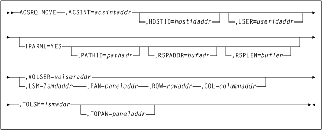

MOVE
MOVE 请求会导致将卷移至 ACS 中的特定位置。
注意事项
使用 MOVE 函数可将单个卷移至 ACS 中的其他位置。所移动的卷的目标可以是同一个 LSM 也可以是不同的 LSM。
MOVE 函数可实现卷移动并改进磁带管理控制。
如果请求的是移动虚拟卷或未在控制数据集中定义的卷,那么系统将此请求视为无效。
语法
下图显示了 ACSRQ MOVE 请求的语法:
图 9-5 ACSRQ MOVE 请求语法
周围的文本说明了 图 9-5 。
参数
ACSRQ MOVE 请求包括以下参数:
ACSINT=acsintaddr
HOSTID=hostidaddr
USER=useridaddr
IPARML=YES
PATHID=pathadr
RSPADDR=bufadr
RSPLEN=buflen
VOLSER=volseraddr
(可选)指定 6 字符卷标签的地址。
LSM=lsmaddr
(可选)指定 LSMid 的地址。LSMid 的格式为 AALL,其中 AA 是 ACS 编号(十进制),LL 是 LSM 编号(十进制)。例如,0110 表示 ACS 编号为 01,LSM 编号为 10。
lsmaddr 是 RX 类型的 LSMid 地址或包含该 LSMid 地址的寄存器 (2) - (12)。
COL、PAN 和 ROW 参数必须伴随着 LSM 参数。如果未指定 VOL,则必须指定此参数。
PAN=paneladdr
(可选)指定面板编号的地址。面板编号的格式为 pp,其中 pp 是一个十进制数字。
paneladdr 是 RX 类型的面板地址或包含面板编号地址的寄存器 (2-12)。
如果指定了 LSM,则必须指定 PAN。
ROW=rowaddr
(可选)指定行编号的地址。行编号的格式为 rr,其中 rr 是一个十进制数字。
rowaddr 是 RX 类型的行地址或包含行编号地址的寄存器 (2-12)。
如果指定了 LSM,则必须指定 ROW。
COL=columnaddr
(可选)指定列编号的地址。列编号的格式为 cc,其中 cc 是一个十进制数字。
coladdr 是 RX 类型的列地址或包含列编号地址的寄存器 (2-12)。
如果指定了 LSM,则必须指定 COL。
TOLSM=lsmaddr
指定将卷移至的 LSMid 的地址。LSMid 是两个十六进制字节,格式为 AALL,其中 AA 是 ACS 编号(00-FF,十六进制),LL 是 LSM 编号(LL 是 00-17,十六进制)。此参数是必需参数。
TOPAN=paneladdr
(可选)指定面板编号的地址。此参数是必需参数。
请求响应
与请求关联的所有磁带移动都已完成后,会生成 MOVE 请求的响应。响应包含回复标头和消息文本元素,如果请求成功,还会包含一个卷信息元素。回复标头中的原因代码 (SLXSRC) 是一个二进制消息编号,指示 MOVE 请求完成后发出的 HSC 消息。消息文本元素包含由原因代码指定的完整消息文本。

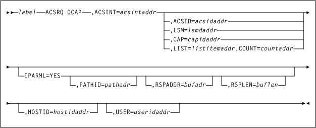

QCAP
借助此请求可查询 CAP 的容量和状态。
注意事项
如果未指定 ACSID、LSM、CAP 或者 LIST 和 COUNT,则返回有关所有 CAP 的数据。
语法
下图显示了 ACSRQ QCAP 请求的语法:
图 9-6 ACSRQ QCAP 请求语法
周围的文本说明了 图 9-6 。
参数
ACSRQ QCAP 请求包括以下参数:
ACSID=acsidaddr
ACSINT=acsintaddr
CAP=capidaddr
capidaddr 的格式为 AALLCC00,其中 AA 是 ACS 编号(十进制),LL 是 LSM 编号(十进制),CC 是 CAP 编号。这些标识符始终后跟 00。
如果指定了 CAP,则返回有关指定 CAP 的信息。
COUNT=countaddr
(可选)指定一个 2 字节字段的地址,该字段包含由 LIST 参数指定的列表中的 CAPID 数。
COUNT 必须与 LIST 参数一起使用。
HOSTID=hostidaddr
IPARML=YES
LIST=listitemaddr
(可选)指定要查询的 CAP 列表的地址。
listitemaddr 是 RX 类型的数据地址或包含该数据地址的寄存器编号。
如果指定了 LIST,则返回有关列表中所有 CAP 的信息。
LSM=lsmidaddr
(可选)指定 LSMid 的地址。LSMid 的格式为 AALL,其中 AA 是 ACS 编号(00-FF,十六进制),LL 是 LSM 编号(LL 是 00-17,十六进制)。例如,0102 表示 ACS 编号为 01,LSM 编号为 02。所有值均采用十六进制格式。
lsmidaddr 是 RX 类型的 LSMid 地址或包含该 LSMid 地址的寄存器 (2) - (12)。
如果指定了 LSM,则返回有关特定 LSM 的数据。如果未指定 ACSID、LSM、CAP 或者 LIST 和 COUNT,则返回有关所有 CAP 的数据。
PATHID=pathidaddr
RSPADDR=bufadr
RSPLEN=buflen
USER=useridaddr
请求响应
QCAP 请求的响应包含回复标头和 CAP 信息元素,此元素包含有关请求的每个 CAP 的信息。
QCONFIG
借助 QCONFIG 请求可获取有关 TapePlex 配置的摘要信息,以及针对其他 TMS 接口请求建议的应答缓冲区长度。
注意事项
QCONFIG 请求应该是建立 IUCV 连接后发出的第一个请求,因为其响应包含针对每种类型的 TMS 接口请求建议的应答缓冲区长度(响应长度)。
QCONFIG 响应的长度可能会随发行版发生变化。TMS 应使用以下技巧获取针对 QCONFIG 请求建议的应答缓冲区长度:
  1. 在应答缓冲区长度为 16(十进制)的情况下,发出 QCONFIG 请求。此请求的响应包含一个截断到 16 个字节的回复标头。标头中的返回代码为 4,它表明应答缓冲区太小,无法包含整个响应。偏移量为 12(十进制)的 SLXCRLN 一词包含针对 QCONFIG 请求建议的应答缓冲区长度。
  2. 使用建议的应答缓冲区长度,重新发出 QCONFIG 请求。
语法
下图显示了 ACSRQ QCONFIG 请求的语法:
图 9-7 ACSRQ QCONFIG 请求语法
周围的文本说明了 图 9-7 。
参数
ACSRQ QCONFIG 请求包括以下参数:
ACSINT=acsintaddr
HOSTID=hostidaddr
IPARML=YES
PATHID=pathadr
RSPADDR=bufaddr
RSPLEN=buflen
USER=useridaddr
请求响应
QCONFIG 响应包含回复标头和配置摘要元素。QCONFIG 在回复标头中返回各种类型响应元素(例如,卷元素)的长度。
QDRIVES
借助 QDRIVES 请求可获取与磁带库或与特定 ACS 关联的所有传送装置和 LSM 的详细信息。
注意事项
无。
语法
下图显示了 ACSRQ QDRIVES 请求的语法:
图 9-8 ACSRQ QDRIVES 请求语法
周围的文本说明了 图 9-8 。
参数
ACSRQ QDRIVES 请求包括以下参数:
ACSID=acsidaddr
ACSINT=acsintaddr
HOSTID=hostidaddr
IPARML=YES
PATHID=pathadr
RSPADDR=bufadr
RSPLEN=buflen
USER=useridaddr
请求响应
QDRIVES 响应包含回复标头、“磁带机信息”段和“LSM 信息”段。对于磁带库或 ACS 中的每个传送装置,“磁带机信息”段包含一个磁带机信息元素。对于磁带库或 ACS 中的每个 LSM,“LSM 信息”段包含一个 LSM 信息元素。
QDRLIST
借助 QDRLIST 请求可获取为后续 MOUNT 请求指定磁带库传送装置的 TapePlex 建议。
注意事项
VM Client 给出建议的方法是,返回磁带机信息元素的列表,对这些元素进行排序,以使第一个元素描述可使用的最优传送装置,第二个元素描述可使用的次优传送装置,依此类推。
如果 QDRLIST 请求指定的是一个特定磁带(即,指定了 VOLSER),则对磁带机信息元素排序后,应使列出的第一个传送装置所在的 LSM 距离包含该磁带的 LSM 最近(或是同一个 LSM)。列出的最后一个传送装置所在的 LSM 距离包含该磁带的 LSM 最远。只有与该磁带在同一个 ACS 中的传送装置才会在“磁带机信息”段中表示出来。
如果 QDRLIST 请求指定的是擦写卷(即,指定了 SCRATCH=YES),则对磁带机信息元素排序后,应使列出的第一个传送装置所在的 LSM 包含最多的擦写卷。列出的最后一个传送装置所在的 LSM 包含最少的擦写卷。所有 ACS 中的所有传送装置都会在“磁带机信息”段中表示出来。
如果请求针对特定虚拟卷,将返回该卷所在的或可从中撤回该卷的 VTSS 中的磁带机。如果请求针对虚拟擦写卷,将返回支持所请求的管理类的 VTSS 中的磁带机。
对磁带机信息元素排序时,VM Client 将忽略传送装置是已挂载卷还是在脱机 LSM 或 ACS 中。
可以随 QDRLIST 请求提供可选的传送装置地址列表。如果提供了一个列表,VM Client 在构建响应时会将其用作一个筛选器。仅当列表中存在磁带机的传送装置地址时,此磁带机信息元素才会包含在响应中。
语法
下图显示了 ACSRQ QDRLIST 请求的语法:
图 9-9 ACSRQ QDRLIST 请求语法
周围的文本说明了 图 9-9 。
参数
ACSRQ QDRLIST 请求包括以下参数:
ACSINT=acsintaddr
COUNT=countaddr
MEDIA=medaddr
RECTECH=recaddr
(可选)指定一个 8 字节字段的地址,该字段包含用于在磁带表面上录制数据轨道的录制技术。
如果未指定 RECtech,则根据已指定的 MEDia 类型来选择传送装置。
recaddr 是 RX 类型的数据地址或包含该数据地址的寄存器 (2) - (12)。
有关有效录制技术值的列表,请参见录制技术 (RECtech)。
HOSTID=hostidaddr
IPARML=YES
LIST=listaddr
(可选)指定元素列表的地址。
此列表中的每个元素都是 2 字节磁带机地址 (ccua)。
PATHID=pathadr
RSPADDR=bufadr
RSPLEN=buflen
SCRATCH=YES
SUBPOOL=subpoolname
USER=useridaddr
VOLSER=voladdr
(可选)指定 6 字符卷标签的地址。
请求响应
QDRLIST 响应始终包含回复标头和“磁带机信息”段。如果指定了 VOLSER,则响应还会包含卷信息元素。

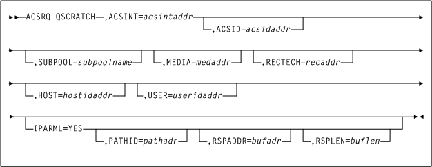

QSCRATCH
借助 QSCRATCH 请求可获取与磁带库或与特定 ACS 关联的所有 LSM 的详细信息。该信息包括每个 LSM 中的擦写卷数。
注意事项
当磁带库及其关联的控制数据集由多个 HSC 共享时,报告的擦写卷总数可能不同于实际总数,因为可能未计入其他处理器上最近的擦写卷活动。但是,每个 HSC 都根据控制数据集每五分钟刷新一次其擦写卷总数,所以差异应该很小。
语法
下图显示了 ACSRQ QSCRATCH 请求的语法:
图 9-10 ACSRQ QSCRATCH 请求语法
周围的文本说明了 图 9-10 。
参数
ACSRQ QSCRATCH 请求包括以下参数:
ACSID=acsidaddr
ACSINT=acsintaddr
MEDIA=medaddr
(可选)指定一个 8 字节字符字段的地址,该字段包含请求的擦写磁带的介质类型。
如果未指定 MEDia,则选择擦写磁带时不考虑介质类型。
有关有效介质类型值的列表,请参见介质类型 (MEDia)。
RECTECH=recaddr
此参数为可选参数。如果未指定 RECtech,则根据已指定的 MEDia 类型来选择擦写磁带。
HOSTID=hostidaddr
IPARML=YES
PATHID=pathadr
RSPADDR=bufadr
RSPLEN=buflen
SUBPOOL=subpoolname
USER=useridaddr
请求响应
QSCRATCH 响应包含回复标头和对应于每个 LSM 的 LSM 信息元素。
QVOLUME
借助 QVOLUME 请求可获取一个或多个(最多 500 个)磁带的当前磁带库状态。
注意事项
响应的长度可能差别很大,具体取决于在请求中指定的卷数。QCONFIG 请求的响应中有几个值可用来确定特定 QVOLUME 请求的适当应答缓冲区长度。这些值包括:
  • SLXZQVOL 包含单个卷的 QVOLUME 响应的长度。当 QVOLUME 请求指定了 VOLSER 或 COUNT=1 时,对应答缓冲区长度使用此值。
  • SLXXVOLL 包含单个卷信息元素的长度。如果 QVOLUME 请求指定了 COUNT=n,则使用以下公式计算应答缓冲区长度:(((n-1)*SLXXVOLL)+SLXZQVOL)。
  • 当在请求列表中指定了最大 VOLSER 数(500 个)时,SLXZVOL 包含 QVOLUME 响应的长度。当无法使用以上公式且当请求者有条件投入大量的存储(大约 16 KB)来满足请求时,对应答缓冲区长度使用此值。
语法
下图显示了 ACSRQ QVOLUME 请求的语法:
图 9-11 ACSRQ QVOLUME 请求语法
周围的文本说明了 图 9-11 。
参数
ACSRQ QVOLUME 请求包括以下参数:
ACSINT=acsintaddr
COUNT=countid
HOSTID=hostidaddr
IPARML=YES
LIST=listaddr
(可选)指定元素列表的地址。
PATHID=pathadr
RSPADDR=bufadr
RSPLEN=buflen
USER=useridaddr
VOLSER=voladdrid
(可选)指定 6 字符卷标签的地址。
请求响应
QVOLUME 响应包含回复标头和对应于在请求中指定的每个 VOLSER 的卷信息元素。卷信息元素出现的顺序与请求中的 VOLSER 相同。
QVOLUSE
借助 QVOLUSE 请求可获取已挂载卷的当前状态。
注意事项
响应的长度可能差别很大,具体取决于请求返回的卷数。
语法
下图显示了 ACSRQ QVOLUSE 请求的语法:
图 9-12 ACSRQ QVOLUSE 请求语法
周围的文本说明了 图 9-12 。
参数
ACSRQ QVOLUSE 请求包括以下参数:
ACSINT=acsintaddr
HOSTID=hostidaddr
IPARML=YES
PATHID=pathadr
RSPADDR=bufadr
RSPLEN=buflen
USER=useridaddr
请求响应
QVOLUSE 响应包含回复标头和对应于请求返回的每个 VOLSER 的卷信息元素。卷信息元素出现的顺序与请求返回的 VOLSER 相同。

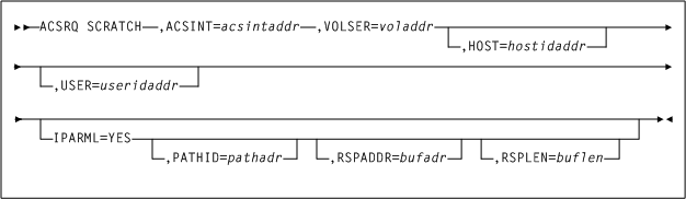

SCRATCH
SCRATCH 请求会导致在服务器控制数据集中将卷置于擦写状态。
注意事项
指定的磁带必须已在磁带库中。SCRATCH 请求不会导致任何磁带移动。但是,在 SCRATCH 请求处理过程中,必须选择要更改其状态的磁带(即,必须获得磁带的独占使用权)。因此,如果磁带已挂载到磁带机上,则 SCRATCH 请求会失败。
语法
下图显示了 ACSRQ SCRATCH 请求的语法:
图 9-13 ACSRQ SCRATCH 请求语法
周围的文本说明了 图 9-13 。
参数
ACSRQ SCRATCH 请求包括以下参数:
ACSINT=acsintaddr
HOSTID=hostidaddr
IPARML=YES
PATHID=pathadr
RSPADDR=bufadr
RSPLEN=buflen
USER=useridaddr
VOLSER=voladdr
(可选)指定 6 字符卷标签的地址。
请求响应
SCRATCH 的响应仅包含回复标头。
SELSCR
SELSCR 请求会导致服务器选择一个磁带库擦写卷并在控制数据集中为其消除擦写状态。
注意事项
不会发生任何卷移动。
如果 ACSID 和 DRIVE 两者均未指定,则 HSC 将在所有磁带库 LSM 中搜索,并从包含最多擦写卷的 LSM 中选择一个擦写卷。如果指定了 ACSID,则 HSC 将从指定 ACS 中容纳最多磁带的 LSM 中选择一个擦写卷。如果指定了 DRIVE 且磁带机在自动模式 LSM 中,则 HSC 将从最近的 LSM 中选择一个擦写卷。
语法
下图显示了 ACSRQ SELSCR 请求的语法:
图 9-14 ACSRQ SELSCR 请求语法
周围的文本说明了 图 9-14 。
参数
ACSRQ SELSCR 请求包括以下参数:
ACSID=acsidaddr
ACSINT=acsintaddr
ACSDRIVE=driveaddr
(可选)指定 2 字节磁带机规格的地址 (ccua)。
DRIVE 与 ACSID 互斥。它指定擦写卷应该靠近的磁带机。
MEDIA=medaddr
(可选)指定一个 8 字节字符字段的地址,该字段包含选定擦写磁带的介质类型。如果未指定 MEDia,则选择擦写磁带时不考虑介质类型。
RECTECH=recaddr
HOSTID=hostidaddr
IPARML=YES
PATHID=pathadr
RSPADDR=bufadr
RSPLEN=buflen
SUBPOOL=subpoolname
USER=useridaddr
请求响应
SELSCR 的响应包含回复标头和卷信息元素。回复标头包含一个返回代码 (SLXCMDRC),指示操作成功与否。卷信息元素描述了选定的卷。
UNSCRATCH
UNSCRATCH 请求会导致在控制数据集中为卷消除擦写状态。
注意事项
如果请求为其消除擦写状态的卷未在控制数据集中定义,那么将此请求视为无效。
对于实际卷,UNSCRATCH 请求不会导致任何磁带移动。但是,在 UNSCRATCH 请求处理过程中,必须选择要更改其状态的卷(即,必须获得卷的独占使用权)。因此,如果卷已挂载到实际或虚拟磁带机上,则 UNSCRATCH 请求会失败(请参见注意事项)。
语法
下图显示了 ACSRQ UNSCRATCH 请求的语法:
图 9-15 ACSRQ UNSCRATCH 请求语法
周围的文本说明了 图 9-15 。
参数
ACSRQ UNSCRATCH 请求包括以下参数:
ACSINT=acsintaddr
HOSTID=hostidaddr
IPARML=YES
PATHID=pathadr
RSPADDR=bufadr
RSPLEN=buflen
USER=useridaddr
VOLSER=voladdr
(可选)指定 6 字符卷标签的地址。
请求响应
UNSCRATCH 的响应仅包含回复标头。
