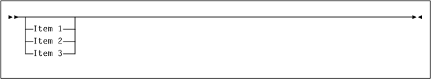

Choix requis unique
Les lignes de branches (sans flèche de répétition) indiquent qu'un choix unique doit être fait. Si l'un des éléments parmi lesquels effectuer un choix est positionné sur la ligne de base d'un diagramme, un élément doit être sélectionné. Par exemple :
Le texte environnant décrit convention2.png.

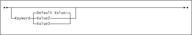

Certains paramètres de mots-clés offrent un choix de valeurs dans une pile. Lorsque la pile contient une valeur par défaut, les choix de mot-clé et de valeur sont placés en dessous de la ligne de base pour indiquer qu'ils sont facultatifs et la valeur par défaut apparaît au-dessus de la ligne de mot-clé. Par exemple :
Le texte environnant décrit convention5.png.
